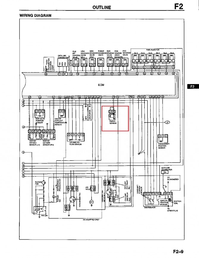

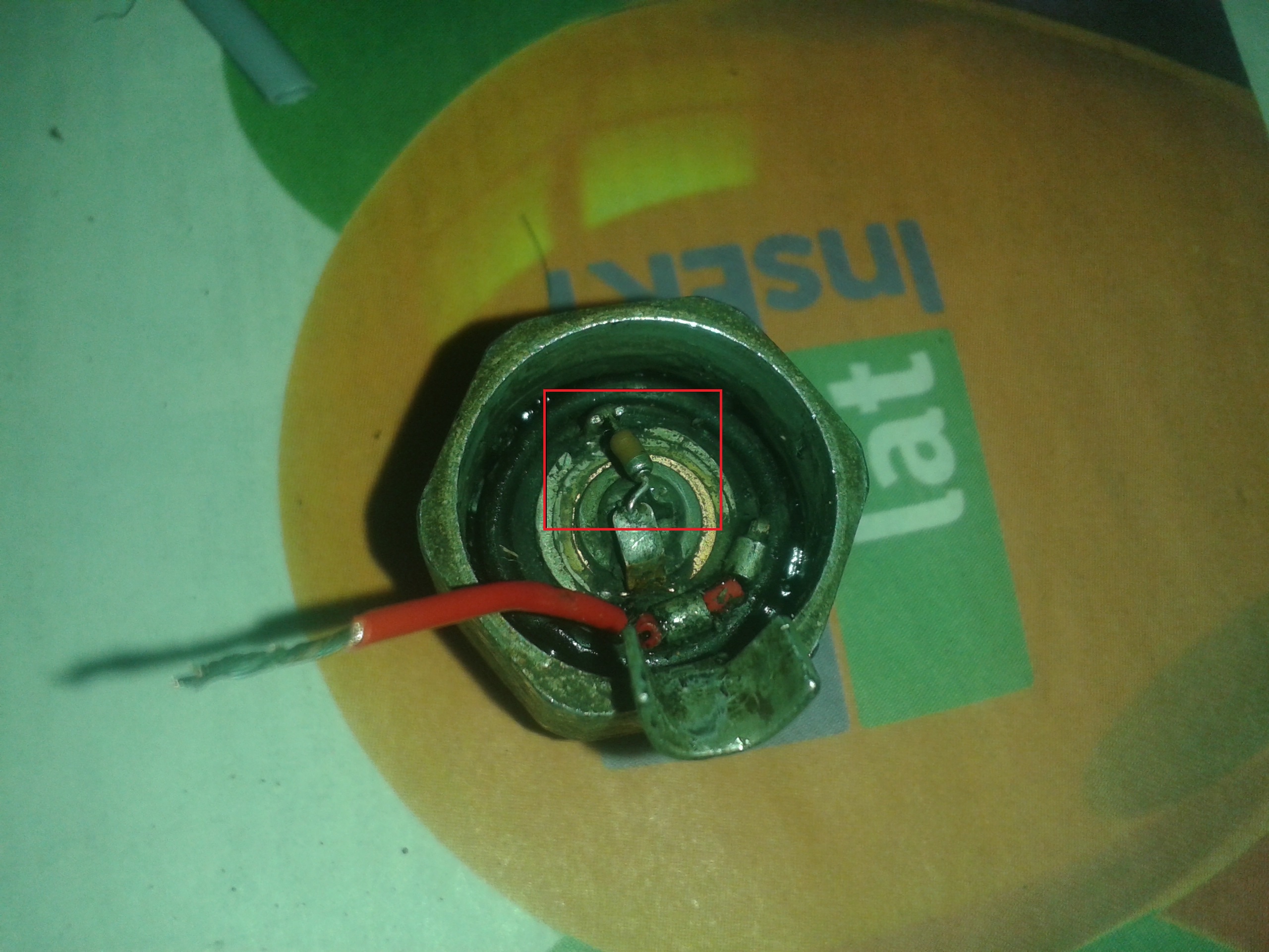

Postprzez jarekM78 » 20 paź 2014, 18:28
Kupiłem i wymienię kabelek w czujniku odpowiedni . Faktycznie od tego zacznę to najtańsze bo byłem w japomoto i mnie załamali cena za czujnik 600 zł i termin około miesiąca <płacze> tylko płakać
I to na zdjęciu jak i na schemacie które wygląda dla mnie jak rezystor co mi spać nie daje nie ma przejścia . Jutro idę do elektronika żeby po wymianie kabelka sprawdził na oscyloskopie czy żyje ,
Na allegro używkę znalazłem za 120zł + koszt wysyłki pytanie czy sprawny
Naprawdę nikt nie ma tak starego auta i chwili czasu żeby sprawdzić jaki jest opór na czujniku
I Witku nie wiem co to manual <co?>
sensor zaznaczony na czerwono a w nim rezystor
zdjęcie od góry czujnika i coś co przypomina rezystor tylko jaki on ma opór

Postprzez Siw-y » 20 paź 2014, 22:13
To jest rezystor polaryzujący i nie sądzę aby się uszkodził.
Jak się przyjrzysz to na obrazku masz jeszcze jeden element – wkładkę piezo.
Poczytaj o sprawdzaniu czujnika bo są na to sposoby.

Postprzez jarekM78 » 26 paź 2014, 18:52
Dziękuje koledzy za pomoc <uklon>
Przy czujniku spalania stukowego wymieniłem tylko kabelek od czujnika do wtyczki i czujnik jest sprawny
Błąd 5 już nie istnieje
Pozdrawiam jarek <jupi>
