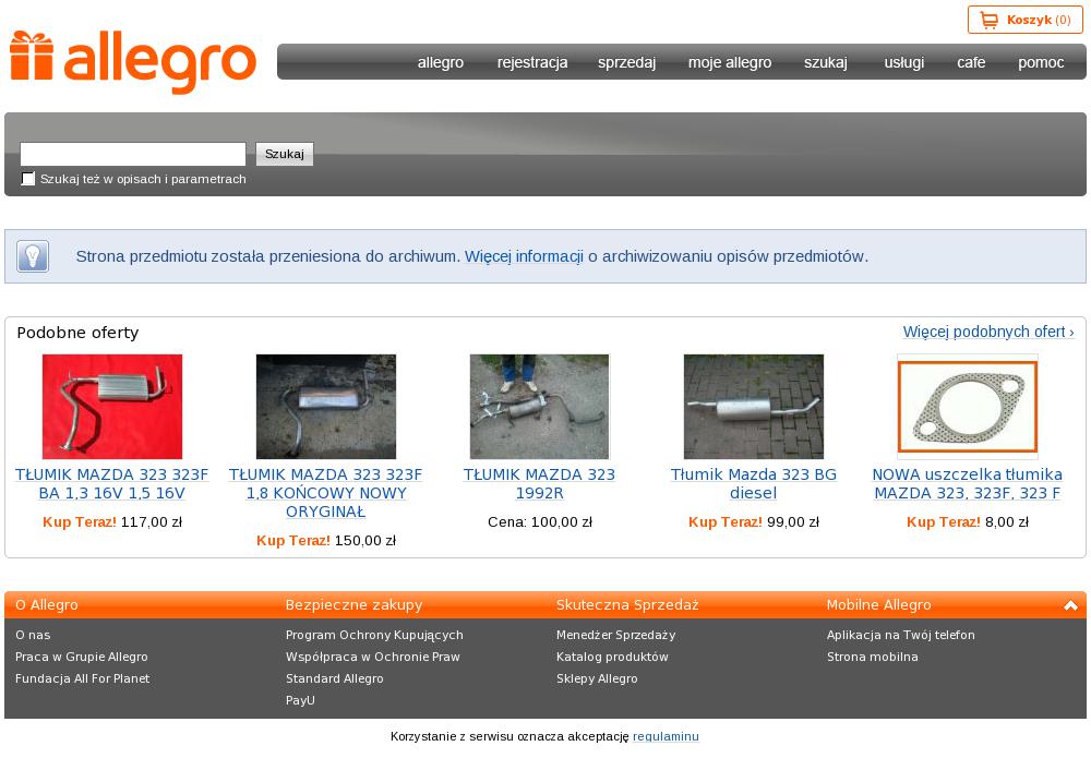

Koledzy warto taki tłumik kupować?
http://allegro.pl/tlumik-mazda-323-323f-ba-1-3-16v-1-5-16v-i2423363363.html
Za takie pieniądze nie wymagam niewiadomo czego, byleby było cicho i wytrzymał te powiedzmy 2-3 latka. Jakieś opinie? Ktoś ma taki u siebie? <oczy>
