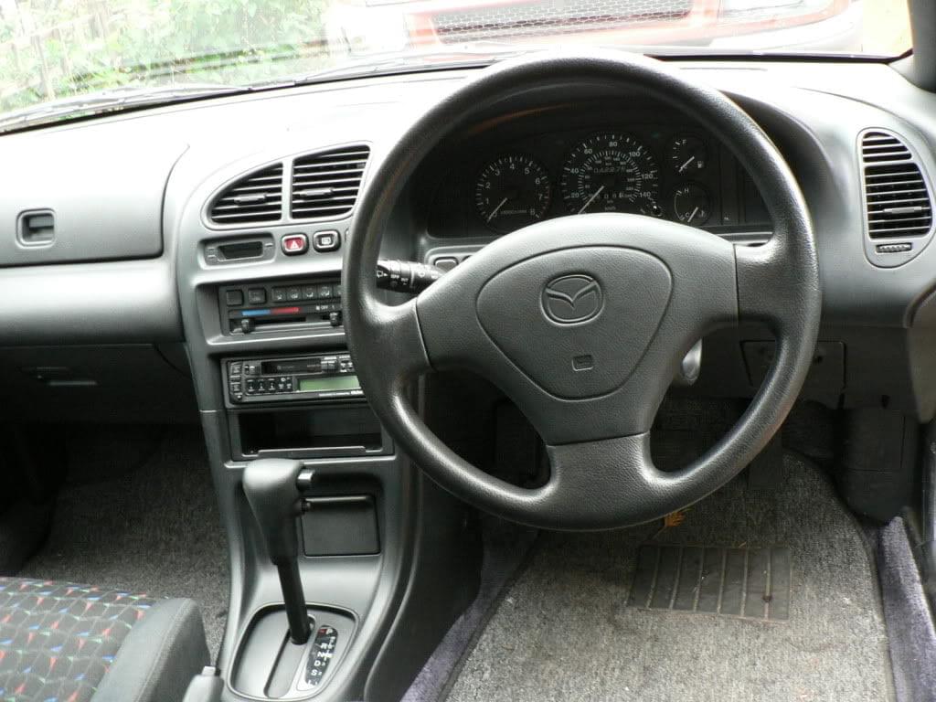

Postprzez don2x44 » 3 sty 2010, 14:32
Nie wiem gdzie to umieścić, ale myślę ze ten temat będzie dobry.
Ostatnio znalazłem ciekawą fotkę Mazdy 323F BA na rynek brytyjski, egzemplarz z 1998 roku, ale BEZ poduszki powietrznej kierowcy – kierownica z nowym logo, chyba UNIKAT:D
Mazda 323F BA 1.8 16V BP '98
Od: 15 mar 2009, 21:06
Posty: 457 (0/5)
Skąd: Mosina/Poznań
Auto: Mazda6 GH 5D 2,5 Sport '09
VW Up! 5D 1.0 MoveUp! '13
Postprzez zahariash » 3 sty 2010, 15:22
Ale zegary sprzed liftu...
