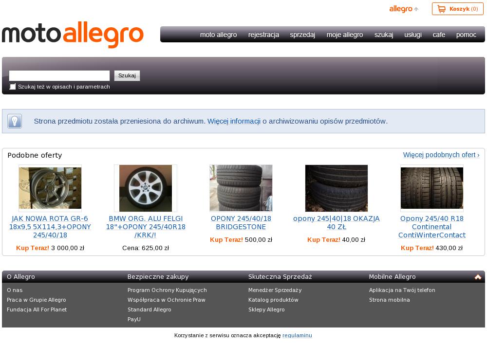

Co sądzicie o tych felgach?
http://moto.allegro.pl/felgi-alu-aez-18-5-x-114-3-opony-245-40-18-i1648357886.html
Czy wejdą bez problemu do mazdy 323f BA V6? Zawiecha seryjna.
