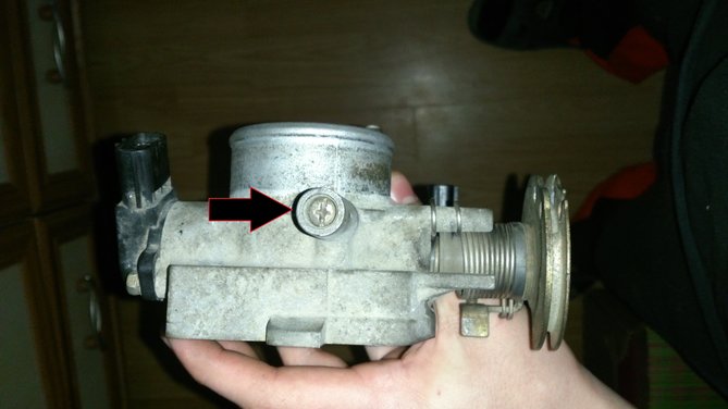

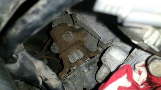

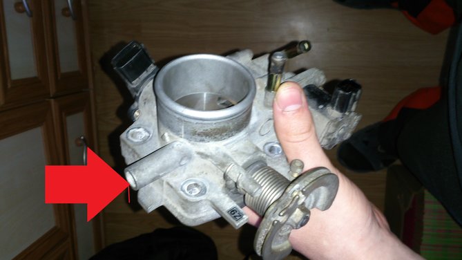

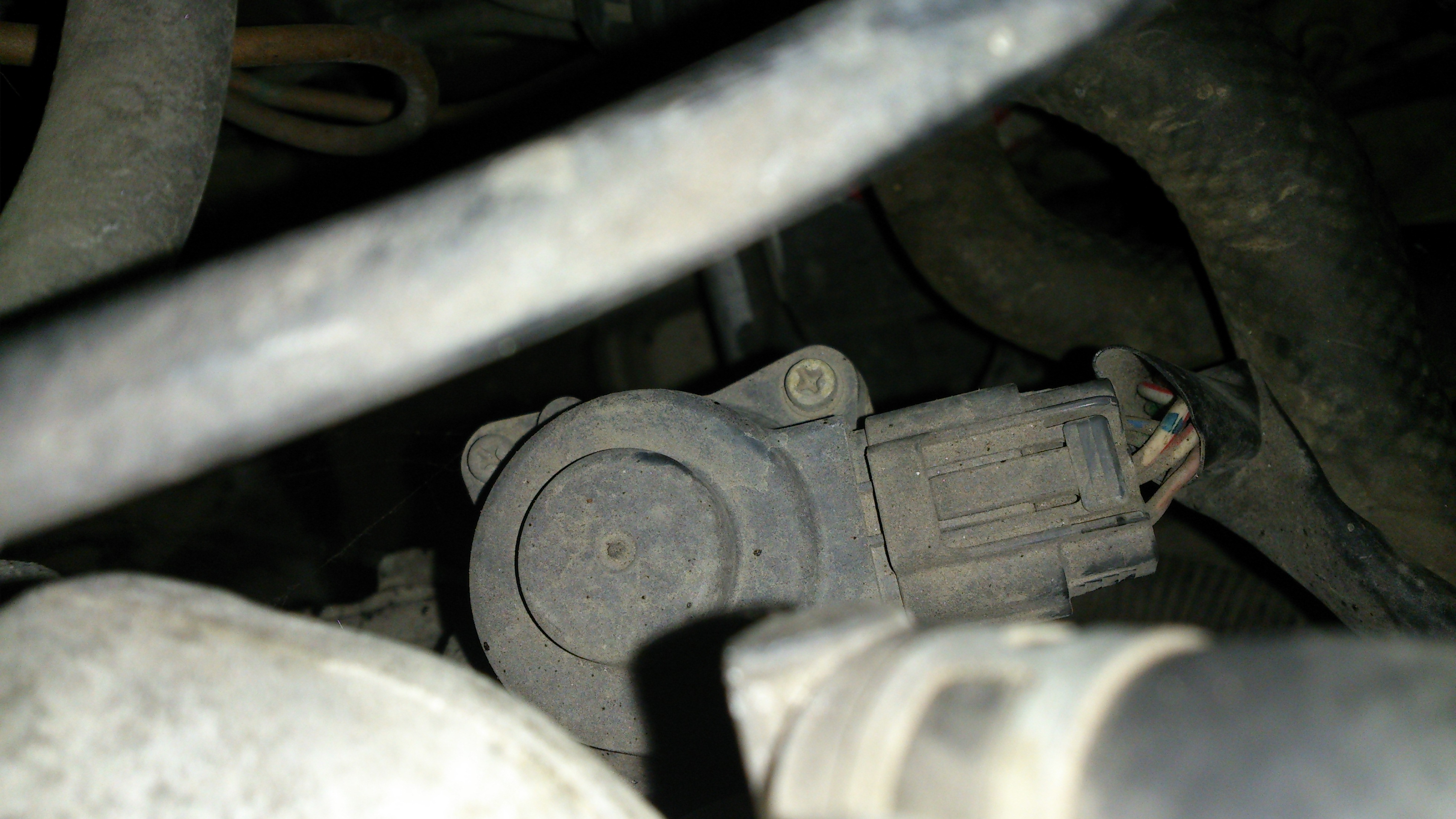

Postprzez kisia12 » 11 maja 2015, 19:06
Witam. Mam pytanie co to jest i do czego służy, tak o z ciekawości.
Jakby ktoś wiedział to proszę o info.
Pacjent to Mazda 323f Ba 1998(Do 98r) silnik 1.5
Pierwsze zdjęcie po lewej stronie komory silnika za kielichem.
Drugie i trzecie to coś w okolicy przepustnicy, za kolektorem
2 Ostatnie zdjęcia są najważniejsze- śrubka która się wkręca lub wykręca, a silnik po tej regulacji maleją obroty lub podwyższają się(słychać), lecz bez zmian na obrotomierzu.
Dodatkowe pytanko to jakie powinny być obroty silnika na biegu jałowym z Off-all-światła itp.?? Mam na 900- i lekko falują. Wymienione fajki, świece, teraz wymieniam filtr paliwa i czyszczę przepustnicę.
Ktoś coś zna?
Dziękuje za każdą odp.
Pozdr.
Od: 13 kwi 2014, 12:13
Posty: 13 (2/0)
Skąd: Święcany
Auto: Mazda 3 BK 2005R 1.6Pb
Postprzez Marek 161BD081 » 11 maja 2015, 20:42
Pierwsze to filtr oparów paliwa, drugie to zawór EGR.
Obrotami biegu jałowego regulujemy po wejściu w tryb serwisowy (zworka w złączu diagnostycznym).
Odsyłam do lektury właściwego tematu.

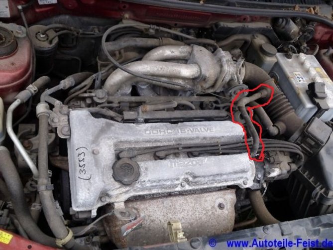

Postprzez KubinhoCris » 4 sty 2017, 11:46
Witam, czy wiecie może jak fachowo nazywa się ta rurka ? niedawno kupiłem mazde 323P i zauważyłem że właśnie tej części brakuje
Od: 15 lut 2015, 17:57
Posty: 69
Auto: Mazda 3 BK 2.0 150KM 2004r. (Sprzedana)
Mazda 323P 1.5 88KM 97r.
Mazda Mx-3 2,5 164KM 94r. (KL-DE)
Postprzez Marek 161BD081 » 4 sty 2017, 12:49
To jest rurka tzw. "odmy olejowej".
Ta rurką opary oleju z wnętrza silnika są doprowadzone do układu dolotowego, gdzie później oczywiście są spalane.
