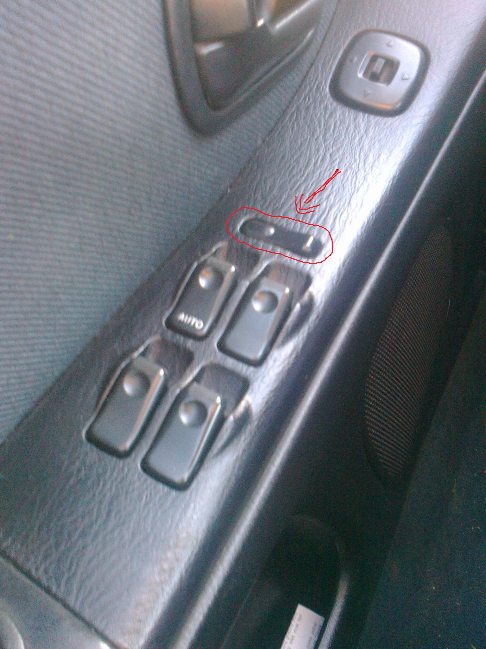

Co to za tajemniczy przycisk na drzwiach w mojej Mazdzie 323 F BA 1,5 16 v z 1997r ??

Postprzez rider143 » 27 lis 2012, 19:51
Umożliwia sterowanie innymi oknami niż w drzwiach kierowcy.

Postprzez kinki » 28 lis 2012, 22:11
przycisk blokujący otwieranie szyb przez pasażerów
