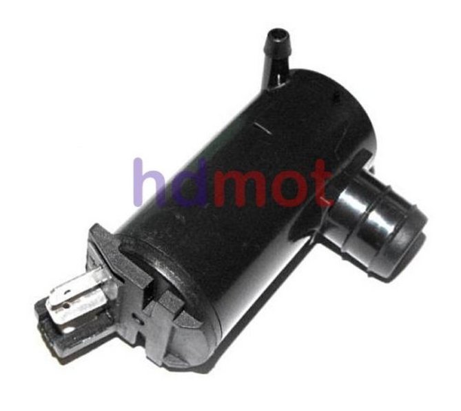

I teraz tak nie do tematu,ale padł mi silniczek spryskiwaczy, podobno pasuje z Tico,to prawda?

Tak, silniczek spryskiwaczy pasuję od tico, kupowałem tydzień temu, cena ok 20 paru zł.

Dobra silniczek juz wszystko wiem,może padł silniczek a może pompka.Kolega Radar88 dopowiedział, ze lepiej kupić całą pompke niż bawić się w montowanie i wymontowywanie silniczka..Cena ta sama.

Silniczek i pompka do jedna cześć i tego sie nie rozbiera wiec kup od Tico i bedzie ok.

potwierdzam bo wymieniłem ostatnio :)

Dobra panowie.Pompke kupiłem za 15zł,wymieniłem i dziala.Poprzednią poprostu rdza rozsadziła.
