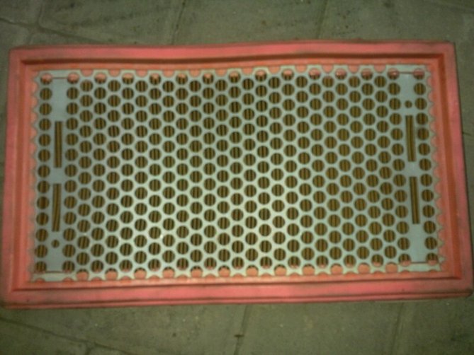

tak się zastanawiam czy obliczanie spalania na podstawie zapalenia rezerwy ma sens, niestety nie bardzo mam fundusze na zatankowanie pod korek. Nie mniej jednak wydaje mi się, że moja mazda pali zbyt dużo jak na diesla. Spalanie mierzyłem na podstawie zapalenia rezerwy i za 100 zł (ok. 17,5 litra ropy) w cyklu mieszanym mogę przejechać 230 km, natomiast w mieście maksymalnie 210 km, w takim trybie spalanie wychodzi ok 8-9l/100km :/ (gdzie obiecywane 6-7 :(). Teraz pytanie czy badanie zużycia paliwa tym sposobem ma wg. sens oraz co może być przyczyną tak dużego spalania?
Mazda 323F BJ (2002r)
PS.
Co najlepsze sprzedawca zapewnił, że mazdzia pali mu 5,5l :/
Proszę o rady oraz sugestie.

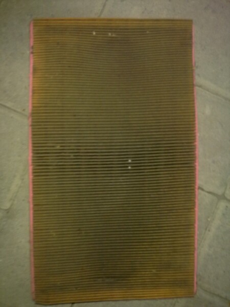

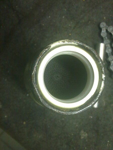

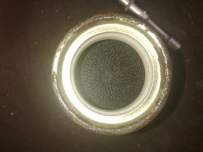

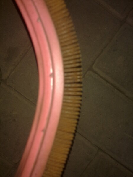

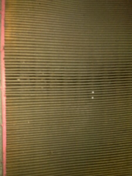

Cześć wszystkim,
nawiązując do powyższego posta, zacząłem od wymiany filtra powietrza, filtra paliwa oraz przy okazji chciałem wymienić filtr kabinowy. Możliwą przyczyną tak dużego spalania oraz braku mocy mógł być totalnie zapchany filtr powietrza (w miejscu jego mocowania znajdowało się masę liści oraz rożnego rodzaju syfu, który należało przedmuchać powietrzem) oraz zabrudzony filtr paliwa co przedstawiają poniższe zdjęcia. Filtry wymieniłem na:
    Filtr paliwa: KC 100 D (numer spisany z pudełka)
    Filtr powietrza: LX595
...niestety okazało się, że moja mazda (323F, BJ, 2.0 DiTD, 2002r.) nie ma filtra kabinowego. Ponadto na 1/2 baku zalałem 3/4 butelki STP Formuła do Diesla (250ml). Odczułem znaczną poprawę w przyśpieszeniu oraz pracy silnika, spalanie natomiast będę mógł opisać po dokładnym sprawdzeniu.

Postprzez Neonixos666 » 10 lis 2012, 12:23
r3solved napisał(a): Odczułem znaczną poprawę w przyśpieszeniu oraz pracy silnika,
ta formuła podnosi liczbę cetanową paliwa dlatego lepiej jedzie :)

Postprzez r3solved » 10 lis 2012, 12:26
Tyle, że nie po formule tylko wymianie filtrów. Najpierw zalałem Formułę przejechałem 50km, wymieniłem filtry i dopiero poczułem różnicę :)

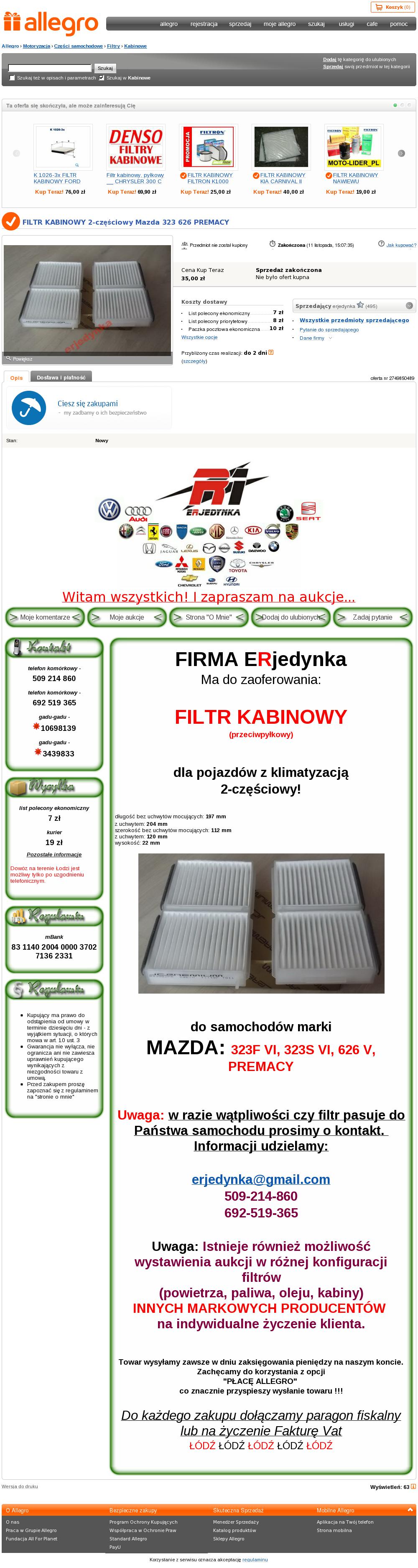

Postprzez r3solved » 11 lis 2012, 13:41
Jakby ktoś był zainteresowany mam do sprzedania filtr powietrza, niestety po sprawdzeniu okazało się, że mój model nie ma filtra.
Filtr identyczny jak ten: http://allegro.pl/filtr-kabinowy-2-czes ... 50489.html
Cena do ugadania :)
