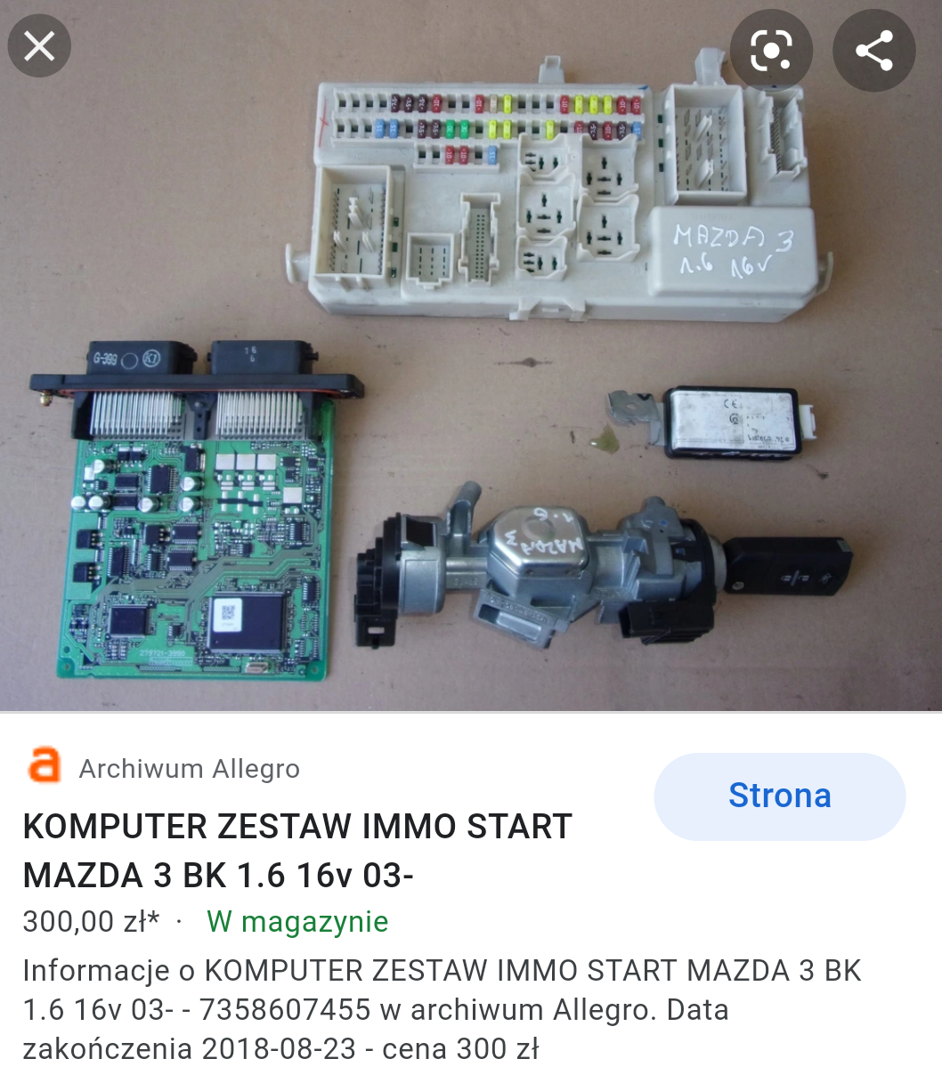

W 6 GG na pewno da się podmienić zegary i uruchomić auto. Patrząc na to co oferują sprzedawcy na Allegro, w 3 BK powinno się dać zrobić to samo gdyż w zestaw na aukcjach nie wchodzą zegary. W najgorszym wypadku nie będziesz mógł uruchomić auta, ale kontrola przy przekręceniu kluczyka i podczas testów powinna świecić. :)
Przykładowa aukcja:
