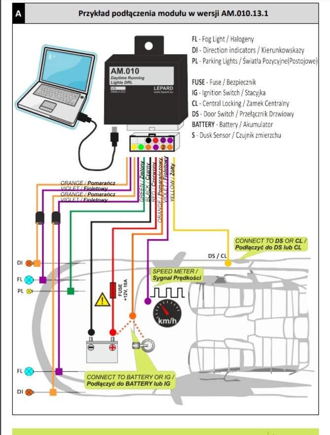

Dziękuję, teraz muszę rozszyfrować, który jest sygnałem bym mógł podłączyć go pod moduł drl. A nie wiesz może przypadkiem czy gdzieś pod maską znajdę sygnał do centralnego zamka. Bo w sumie mam do podłączenia coś takiego.

teraz muszę jeszcze przeciągnąć kabel z pod maski do kabiny a możesz mi powiedzieć co to za program w, którym ty to wszystko widzisz. Z mojego modułu wychodzi tylko jeden przewód jaka zastosować diodę prostownicza.
