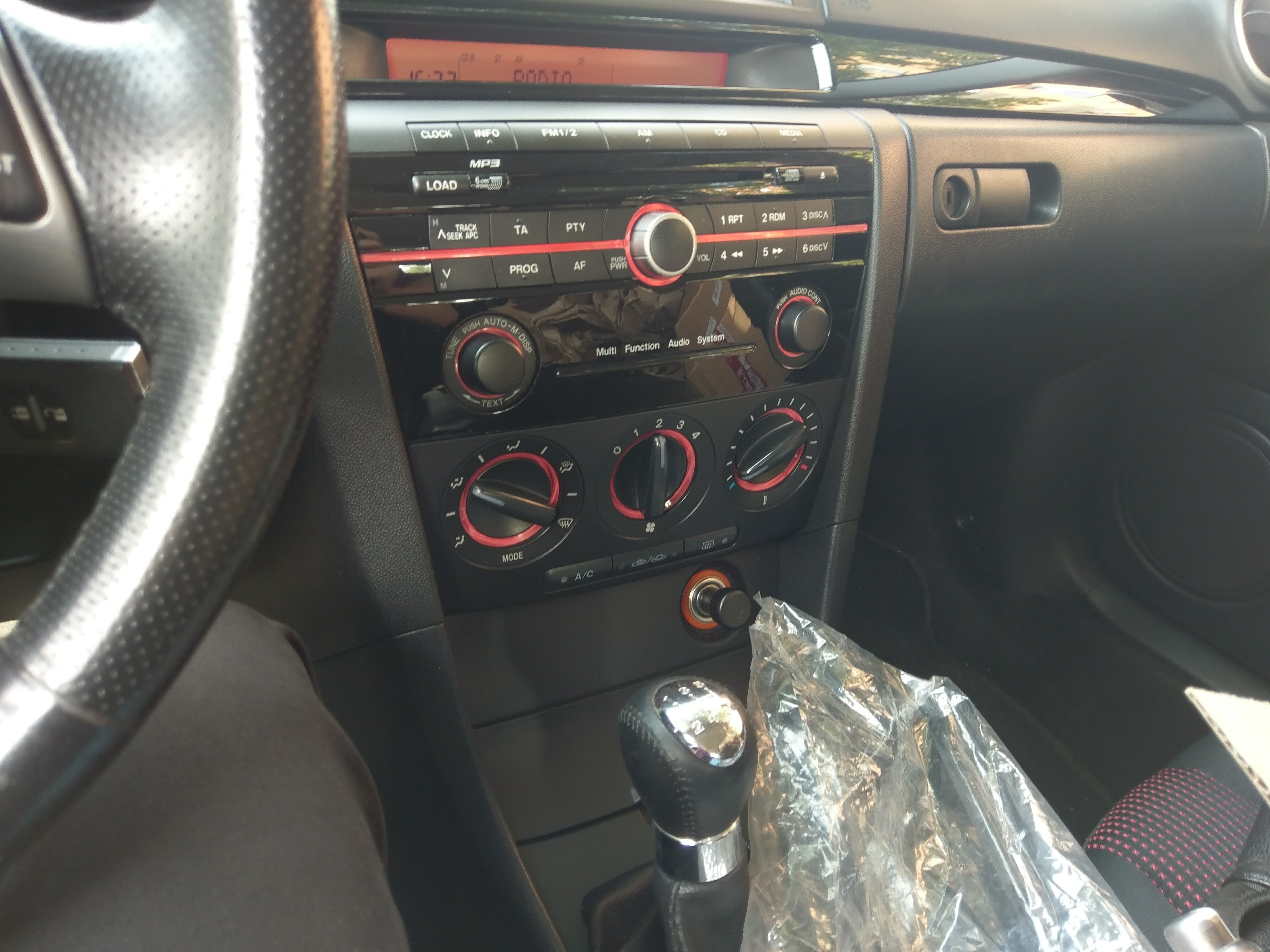

Postprzez michaskow » 23 mar 2018, 10:34
Tak, jak najbardziej. To radio niczym się nie różni od grafitowego, oprócz przednim panelem. Ja mam rocznik 2006 i na dowód wrzucam zdjęcie z mojego auta (obecnie mam również wymieniony panel od nawiewu na "piano black") :)
Moje w porównaniu do tego z allegro ma jeszcze zmieniarkę na 6CD ;)
Radio 6CD + MP3
