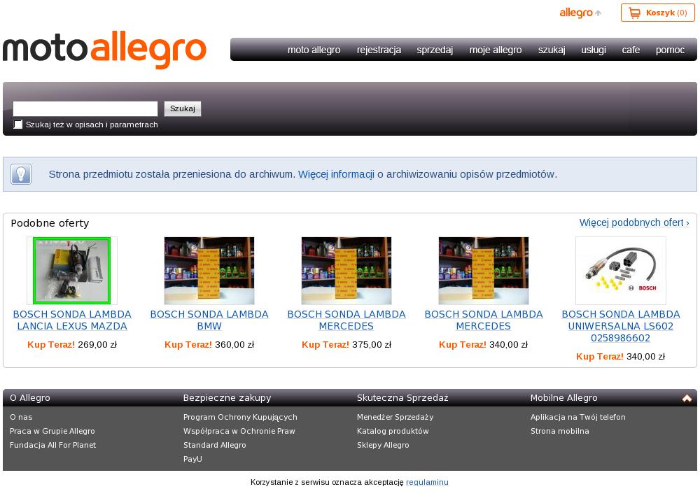

Tu http://moto.allegro.pl/bosch-sonda-lamb ... 22368.html
jest Bosch z linku wyżej MAZDA 3 (BK) 2.0 10/03- 110/150 ---------4 kable
