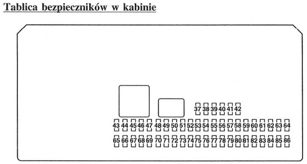

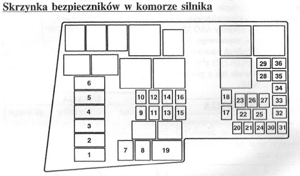

Postprzez radzix27 » 27 wrz 2018, 12:04
Marcis napisał(a):Odłącz aku, będziesz miał większą pewność. Do radia idzie + i jego podtrzymanie, nie wiem czy po wyjęciu bezpiecznika prąd znika na obu. Tak z ciekawości, jak odłączałeś aku, stacyjkę miałeś może na poz 1 lub 2?
Wczoraj wymieniałem bezpiecznik w skrzynce pod maską oznaczony jako ROOM (nr 31) 15A –> wszystkie ustawienia radia i zegarka zostały zresetowane + wyzerowany licznik kilometrów.
Pod schowkiem pasażera, za RADIO odpowiedzialny jest bezpiecznik nr 44 –> 7,5A

Zresetowalem komputer poprzez odpiecie akumulatora + stóp i dalej radio nie gra. Bezpiecznik pod maską jest dobry. Jakieś inne pomysły koledzy macie?
