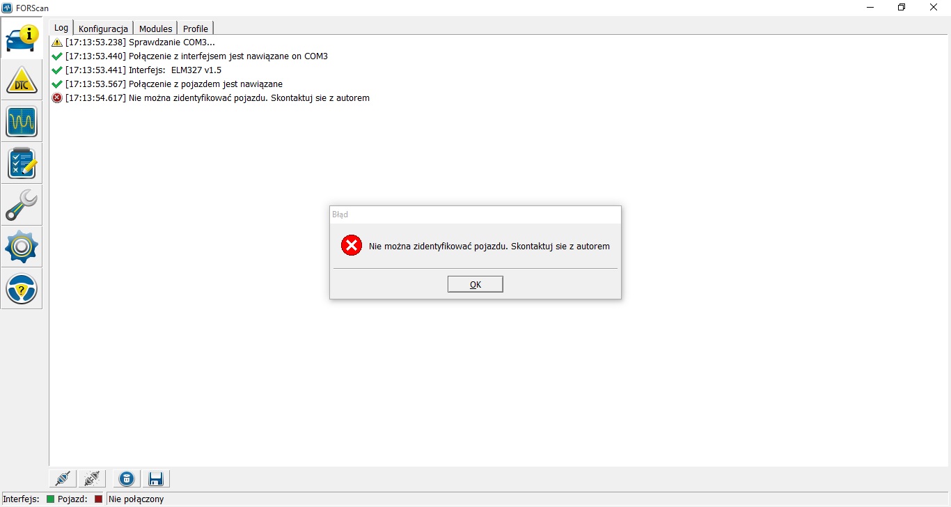

Postprzez wiktor1253 » 7 lis 2015, 17:45
Dziś sprawdzałem na dwóch komputerach, pierwszy z systemem operacyjnym Windows 7 32bit, drugi z Windows 10 64bit oraz na dwóch interfejsach ELM 327, pierwszy na USB ver.1.5, drugi na Bluetooth ver. 2.1
W przypadku obydwu wersji systemów jak i obydwu interfejsach ELM 327 rezultat był taki sam, poniżej pokazuje PrtScr z programu ForScan.

Postprzez Damian68 » 7 lis 2015, 17:58
Więc tak:
1. Musisz zainstalować z płytki plik który nazywa się: PL-2303 Vista Driver Installer --> chyba, że masz XP to wtedy instalujesz pod XP.
Jeśli masz 7 lub 8 instalujesz Vista.
Znajdź go na płytce na pewno jest.
2.Wchodzisz do Panel Sterowania -->Menadżer Urządzeń -->Porty COM i LPT
podpinasz interfejs powinno pojawić się nowe urządzenie (COM np. 10) klikasz na nim prawym myszy Właściwości zakładka ustawienia portu przycisk
zaawansowane będziesz miał COM w użyciu i wolne. Musisz ustawić sobie wolny COM od 1 do 5.
To tyle jeśli chodzi o konfiguracje systemu windows.
Kolega z forum podał mi sposób konfiguracji. Za co wielkie dzięki
Oczywiście po instalacji sterownika potrzeba zrestartować system czego Ci nie napisałem. Dopiero wtedy podpinasz interfejs.
Po poprawnej instalacji powinno pokazać się w dolnym rogu koło zegarka poprawna instalacja: Prolific USB – to – Serial Comm Port (np. 12) i nie musisz zmieniać tego portu.
Instalujesz Forscana bez podłączonego interfejsu. Po instalacji wchodzisz w zakładkę ustawienia --> zakładka Connection wybierasz Connection type: COM oraz zaznaczasz Auto-połącz.
Poniżej masz nie aktywne ustawienia WIFI i Ustawienia COM wybierasz COM który miałeś podczas instalacji.
w Ustawienia zakładce ogólne wybierasz język polski oraza jednostki metryczne. Zamykasz forscana i uruchamiasz ponownie. Wszystko gotowe.
Po uruchomieniu ponownym forscana możesz wejść do zakładki informacje o pojeździe i interfejsie. Powinno być:
Sprawdzanie COM
Połączenie z COM
Interfejs ELM 327 v1.5
Nie można połączyć się z pojazdem --> normalne bo nie podłączone do auta.
Tu koniec ustawień.
U mnie na xp chodzi a do W8 muszę pobrać sterowniki
Jeszcze raz wielkie dzięki za poradę dla ZBYK-u

Postprzez wiktor1253 » 7 lis 2015, 19:23
Niestety na płycie nie ma sterowników PL-2303. Są tylko takie katalogi ze sterownikami:
CH340 USB Driver – zainstalowany
CP2102 USB Driver – zainstalowany
FTD232 USB Driver – w żaden sposób nie mogę go zainstalować
Jak wejdę do Panel Sterowania -->Menadżer Urządzeń -->Porty COM i LPT widnieje
USB-SERIAL CH340 (COM2)
Pobrałem jakieś sterowniki PL-2303 z internetu, zainstalowałem ale nic to nie dało, w prawym dolnym rogu nic się nie pojawiło, w Menadżer Urządzeń nic się nie zmieniło.
