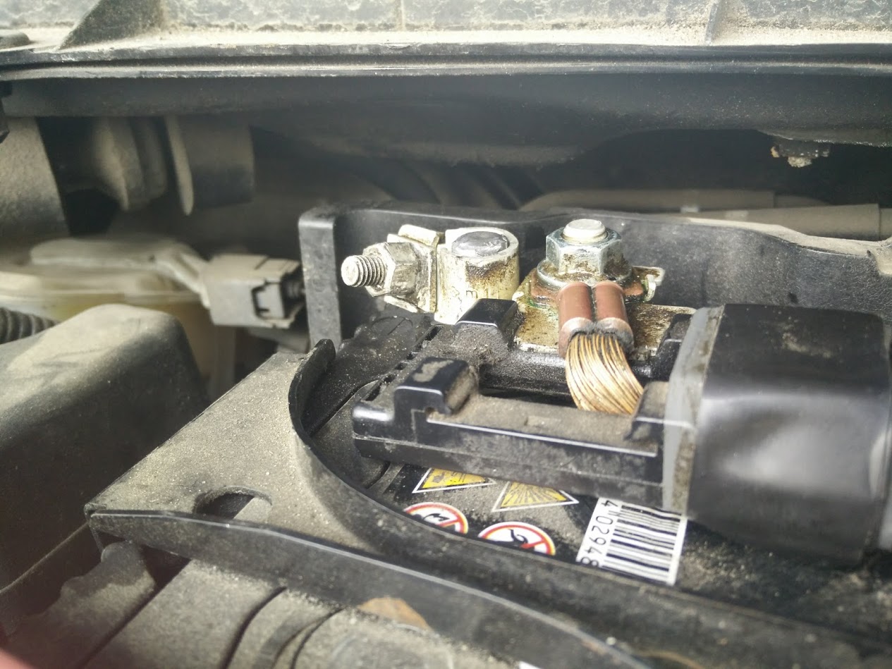

Postprzez quzio » 6 mar 2018, 11:34
Nie wiem czy już to było ale mi mechanik w ASO powiedział aby przy ładowaniu pomocniczego akumulatora odłączać i-stop od niego.
