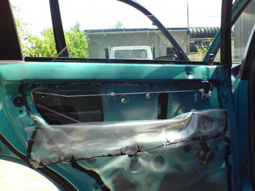

Drzwi przednie po zdjęciu tapicerki

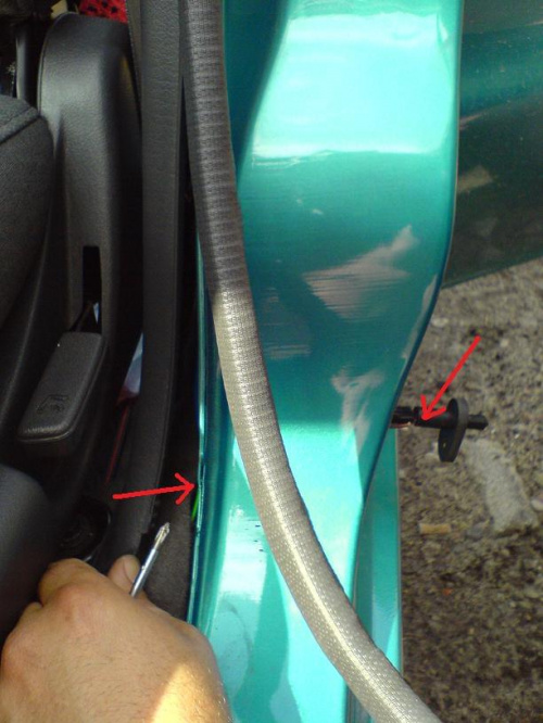

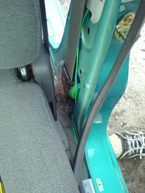

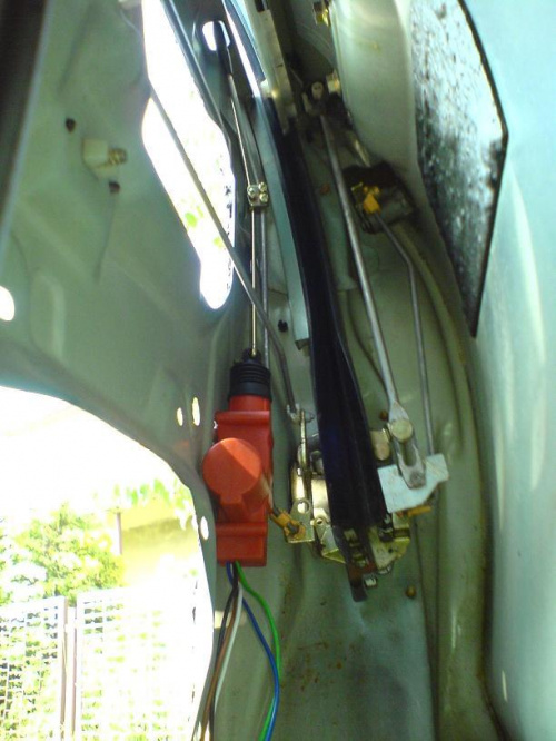

Założony siłownik drzwi przednie, przejście przez słupek z przewodami to nagorsza część pracy.U mnie były tylko 2 przewody do głośników łączone kostką w słupku.Trzeba przeciągnąć wiązkę 5 przewodów do siłownika master.Sam siłownik zamocowałem od wewnątrz dzrwi bezpośrednio do blachy.
Założony siłownik drzwi [jakie?].Orginalnie na drzwiach i słupku były zaślepki z auto złomu za 5 złotych kupiłem gumy z plastikami (koniecznie z plastikami bo nie będą trzymać) do przeciągnięcia przewodów od słupka do drzwi. Przy zakładaniu siłownika natknołem się na problem, cięgno działa w odwrotną stronę.Podłączyłem kable od siłownika odwrotnie i działa poprawnie. Pozatym przy [jakich?] drzwiach bez problemów.

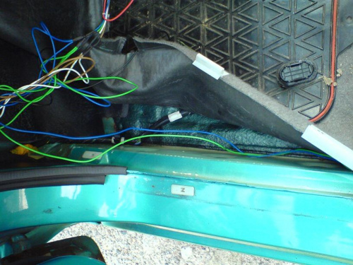

Z rozbieraniem tapicerki rzadnych problemów, przewody pod dywanikami jak na zdjęciach
To by było na tyle, jak są pytania to bardzo proszę zadawać. Opis zrobiłem jak potrafiłem :) . Jeszcze kilka uwag, jak będziecie zakładać to przygotujcie się na to, że się ubabrzecie od kleju którym jest przyklejona folia na drzwiach. Zamieniłem jeszcze kolorami kable które łączą centralkę z sterownikiem siłowników (działała odwrotnie). Kabel prądowy podłączyłem bezpośrednio do akumulatora, dając po drodze bezpiecznik 20 A ( dałem 4 złote za bezpiecznik z obudową). Mase podłączyłem pod śrubę mocującą komputer do karoserii pod konsolą od kierowcy (myślę, że komputer,najważniejsze, że była śruba ;) ).

-przeciąganie kabli w drzwiach przednich to problem :( musisz poćwiczyć :) na pewno użyj drutu ( w miarę sztywny drut przeciągnij , zahacz kable i przeciągnij)

kostkę postaraj się wypchnąć jak na zdjęciu a następnie użyć do przeciągania drutu
