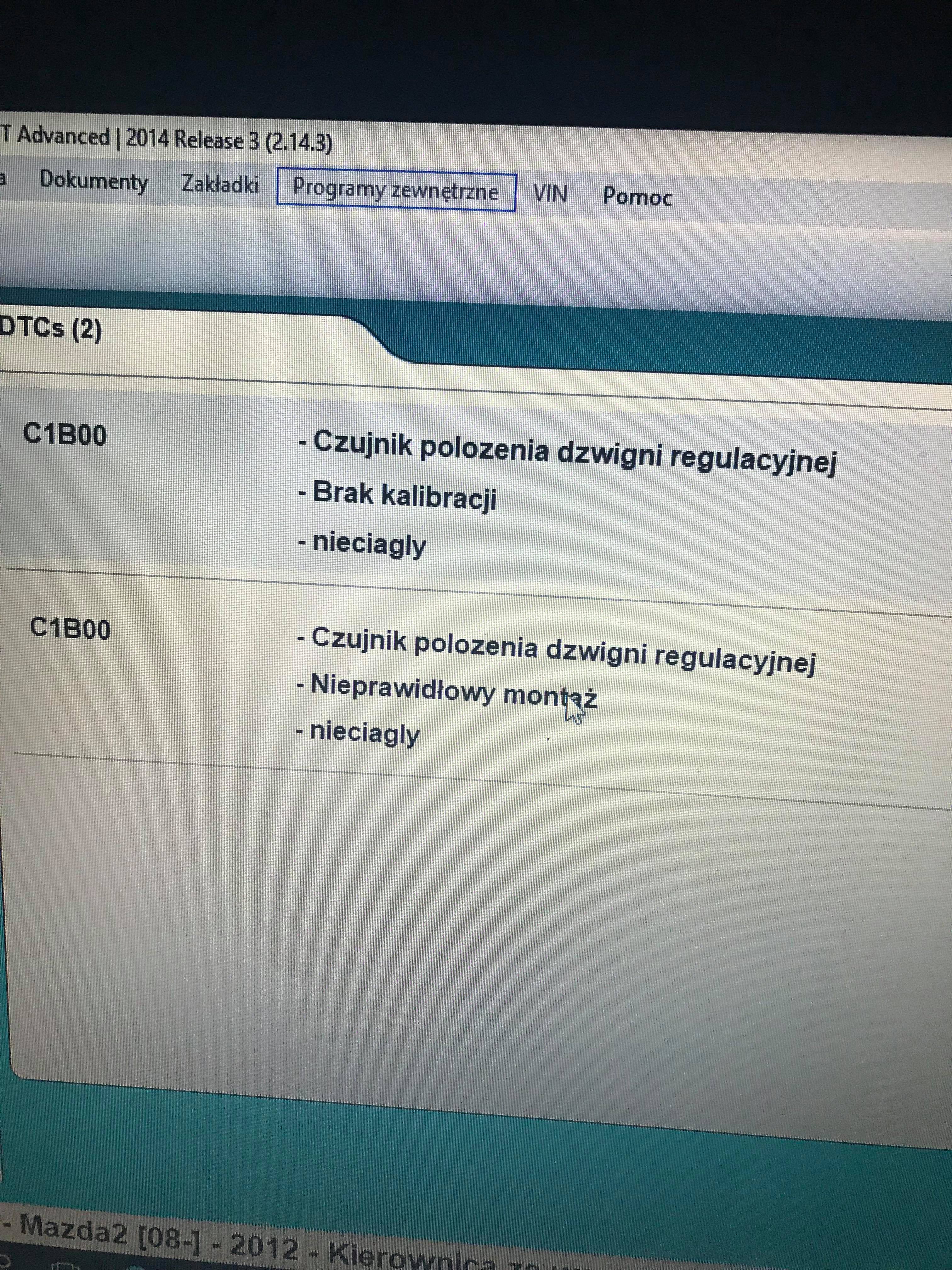

Witam. Jestem posiadaczem Mazdy 2. Kupiłem ją 8 miesięcy temu i od tego czasu borykam się z przekładnią kierowniczą... Przy szybkim kręceniu występowały stuki, nie było luzów.

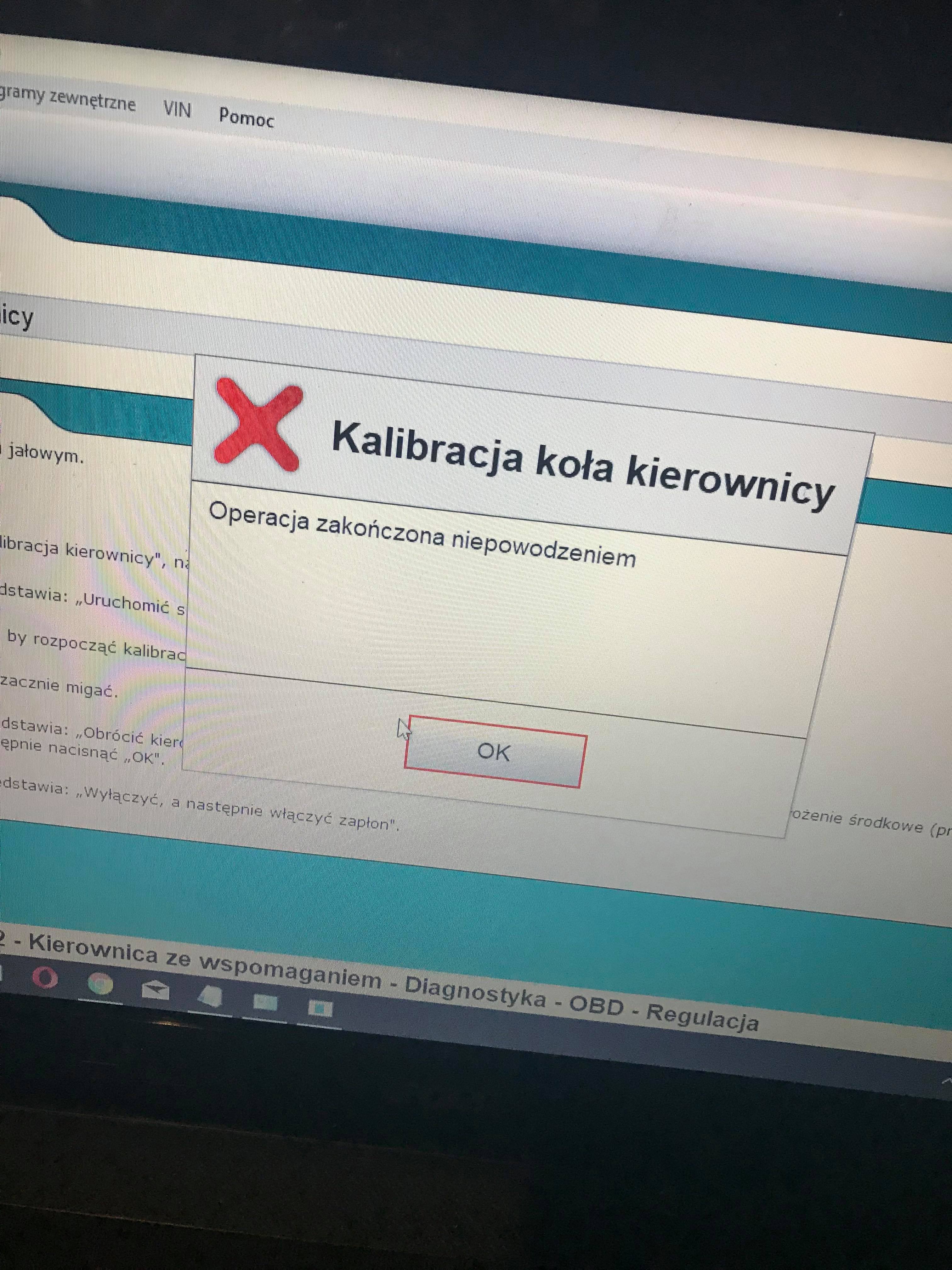

Sprawdzone amortyzatory, wymieniony sworzeń, nie pomogło. Wymieniony magiel – który znaleźć niełatwo... – pomogło na chwile. W końcu trafna diagnoza na całą przekładnie elektryczną. Kupiłem z identycznymi numerami jak moja, w całkiem (wizualnie) ładnym stanie. Przekładnia wymieniona , stuki ustały !! po wyjeździe od mechanika wyskoczył błąd w postaci pomarańczowej kierownicy i ESP. ESP zgasło po przejechaniu kilkuset metrów. Symbol kierownicy zaczął mrugać. Podpięcie kompem uniwersalnym , błąd ESP – skasowany, błędy przekładni ( w załącznikach) skasowane. Próba przeprowadzenia kalibracji – wyrzuca błąd po sekundzie ( w załączniku) zanim zacznę kręcić kierownicą.
Pomocy :) co robię źle? Nie mam kompa pod mazdę ale skoro widzi problem to chyba nie jest niezbędny? Czy może być problem w tym całym sterowniku? mogę go podmienić ze starej przekładni? Czytałem na forum mazdy 6 ( ale nie wiem czy to jest to samo rozwiązanie) o poluzowaniu śrubek od czujnika skrętu położenia kierownicy? dobry trop? miał ktoś podobny problem ?

Tak dzieje się przy próbie kalibracji – brak innych błędów
Po podłączeniu się wyskoczyły takie 2 błędy oraz błąd esp

Postprzez Andrzej414 » 14 lut 2019, 21:19
Oczywiście, że sterownik warto by zamienić na stary, ten który był.

Postprzez felipe07 » 14 lut 2019, 22:25
Czyli jak rozkręcę kilka śrubek od tej skrzynki gdzie wchodzą wtyczki to nie powinno nić się rozsypać? Bałem się to ruszać szczerze mówiąc ;) Sądziłem że jak dałem te same numery w nowej przekładni to nie będzie się gryzło, a jednak...

Postprzez Andrzej414 » 15 lut 2019, 04:39
Nie wiesz czy sterownik z tej przekładni, którą kupiłeś jest ok. Więc lepiej podpiąć to co było.
