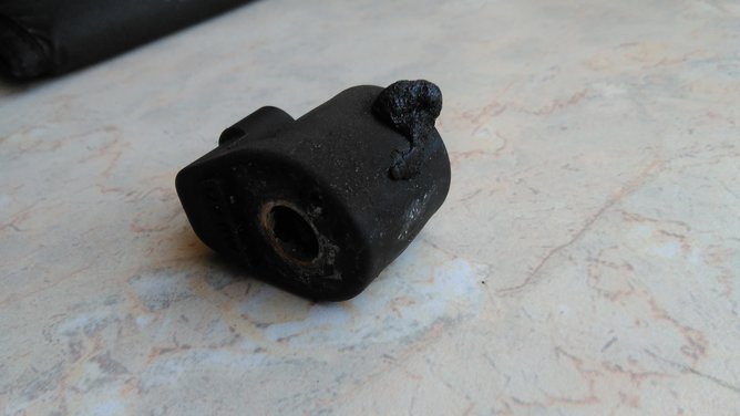

Postprzez LAJCIK29 » 4 mar 2017, 18:52
Oto przyczyna mojego problemu , stopiona cewka na zaworze przy reduktorze . Wymieniona na nową i Madzia uleczona <jupi>

Postprzez makmarc » 4 mar 2017, 20:41
Dziwna przypadłość, od czego się tak stopiła?
makmarc
Postprzez LAJCIK29 » 5 mar 2017, 18:19
Sama z siebie bo reduktor jest pod aku i nie ma styczności z wyższą temperaturą . Gazownik mówił, że teraz wszędzie są oszczędności i kiedyś cewki były większe i się tak nie grzały. A teraz taka mała ta cewka i z słabych materiałów ,lipa . W xedosie miałem gaz 9 lat 140tyś. km zrobione na gazie i jedynymi elementami jakie wymieniałem to filtry , wtryskiwacze i reduktor
