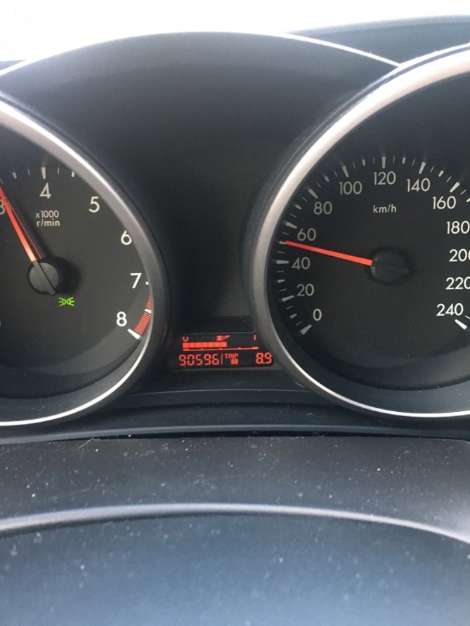

	Witam, w zeszły czwartek stałem się szczęśliwym posiadaczem Mazdy3. Niestety ze względu na ekonomikę zamontowałem jej podtlenek gazotu, model jak w tytule. Rok auta 2010 przebieg 90 500km. I tu mam kilka pytań:
1. Odczuwam spadek mocy (momentu obrotowego), muszę ją wyżej kręcić. Czy to normalne? Czy jest coś do poprawy w oprogramowaniu?
2. Wskazania kompa w samochodzie pokazują chwilowe spalanie ciut wyższe niż na benzynie oraz średnie też około 0.4l/100km wyższe. Czy to oznacza, że komp auta pokazuje wskazania zużycia gazu?
3. Model ten nie ma tradycyjnego wskaźnika paliwa, tyko komputerowy, i mimo jazdy na gazie komp pokazuje mocny spadek benzyny. Co się stanie jak dojdzie do rezerwy i niżej? i skąd mam wiedzieć ile benzyny jest w baku?
4. Przy jakim przebiegu proponujecie sprawdzić luzy zaworowe? Do tej pory to nie było robione.
Z góry dzięki z odpowiedzi.

Przy odpowiednio założonej instalacji i wyregulowanej nie może być takich odczuwalnych spadków mocy. To jest temat, który musisz sprawdzić. Co do niskiego poziomu wskazania Pb – czy masz wbudowany emulator w instalacji? W sumie powinieneś...

Mam co prawda 2.0 z LPG ale miałem już kilka aut z LPG i fakt że odczuwasz spadek mocy mnie dziwi, nigdy tego nie odczułem nawet w przy mniejszym swifcie 1,3.
Wskazanie może przekłamywać i tym bym się nie przejmował, ważne żeby pod dystrybutorem i w portfelu się zgadzało, Poproś gazownika aby ustawił LPG na "bogato" będzie wiedział o co chodzi, powinno pomóc w temacie gniazd zaworowych-jak jest na ubogo temperatura spalania jest wyższa i to nie jest dobre, Ja mam usawiony mały dotrysk benzyny powyżej 80% obciążenia celem zabezpieczenia gniazd-nie wiem czy to działa (pierwszy raz mam tak ustawione) minimalnie spala mi benzyne ale myślę że mniej niż z 5% VS gaz
Ja u siebie nie mam emulatora wskazania i nie opada mi wskazanie paliwa ale mam inny licznik i 2.0....
Ale w razie czego to koszt około 150 zł i 20 minut w warsztacie.

To już wiem dziś więcej.
1. Jestem po regulacji po 600km. Według instalatora, wszystko było ok, natomiast w związku z tym, że zgłaszam problem z spadkiem mocy, powiedział że coś poprzestawia. I na pewno jest teraz dużo lepiej. Auto zbiera się tak samo jak na benzynie od samego dołu.
2. Wskazania chwilowego spalania ponoć pokazują takie spalanie jakie by było prze jeździe na benzynie.
Wskazuje mi większe, bo sobie na więcej pozwalam. Myślałem że skoro mam gaz to mogę go trochę więcej pokręcić bo nie poczuje po kieszeni.
3. Emulatora nie potrzeba. Przez 600km poziom paliwa spadł mi o dwie kreski. To raczej okej jeśli wziąć pod uwagę częste krótkie odcinki, gdzie auto rusza na benzynie, chłodne dni. Plus był ustawiony dotrysk benzyny przy 3000 obrotów. Teraz jest zwiększony na 3400 i też ma podawać mniej tego paliwa.
Dalej będę obserwował. Teraz ruszam w trasę w góry i będę wiedział więcej.
