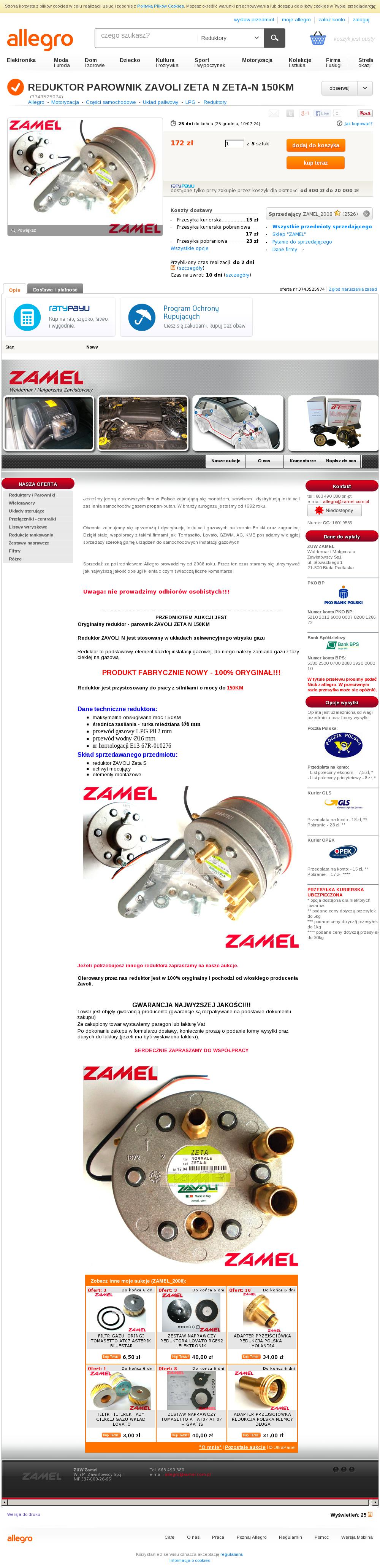

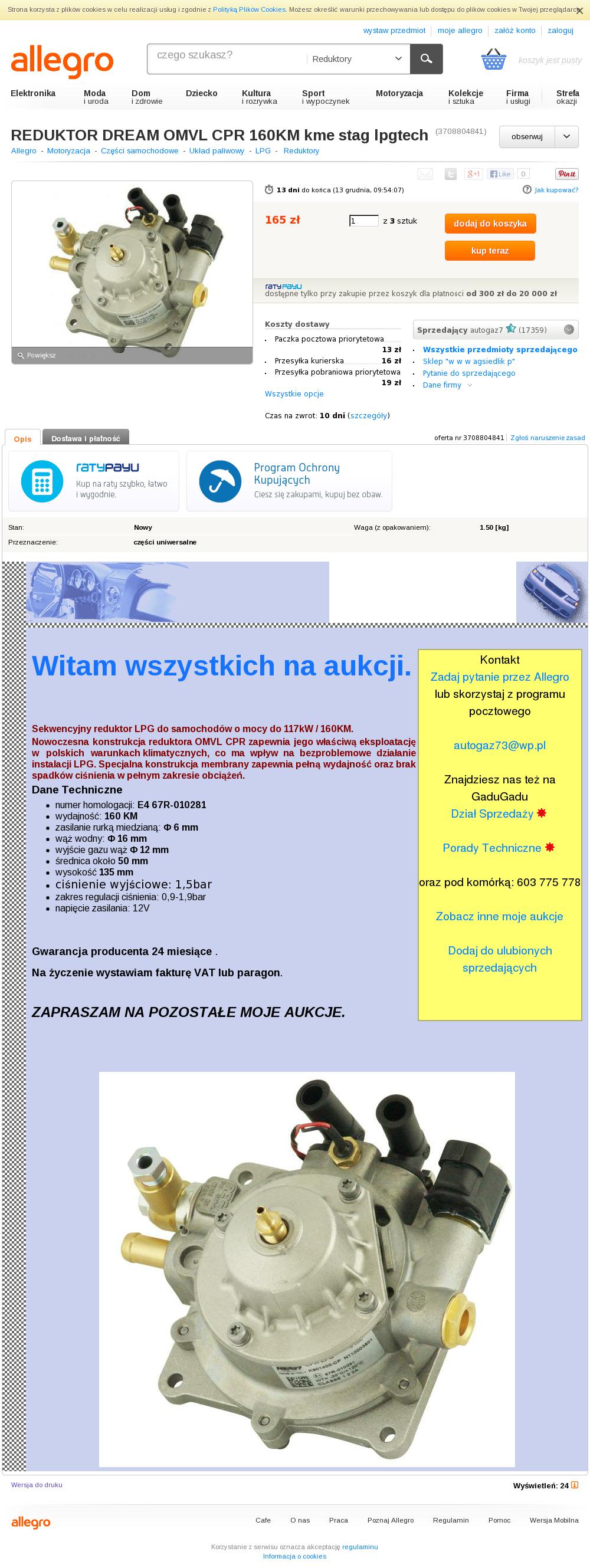

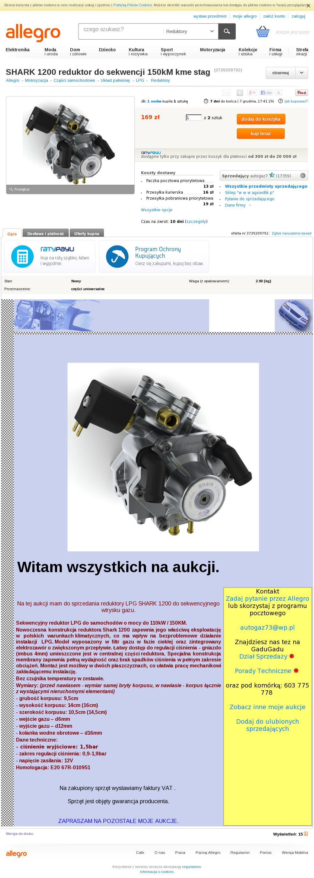

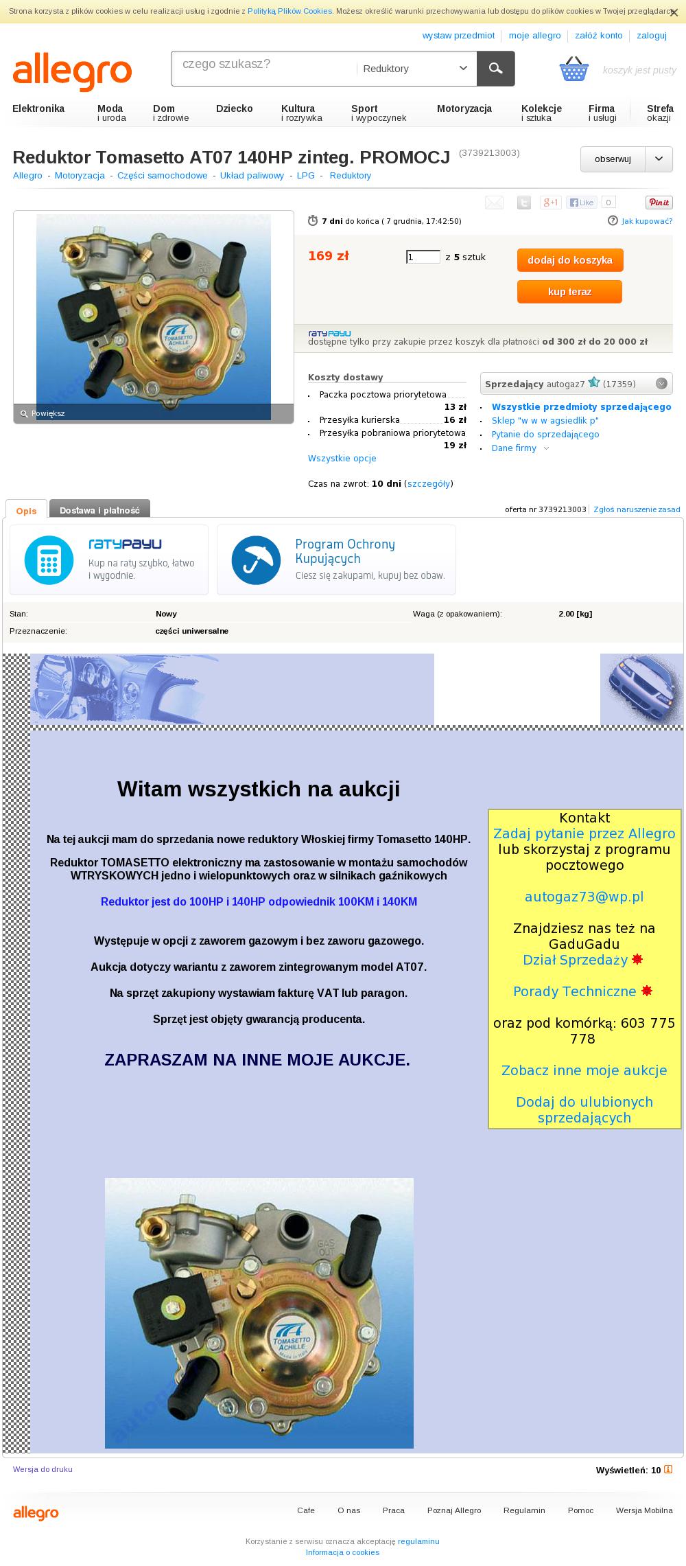

Znalazłem na alledrogo kilka tańszych reduktorów. Który z nich uważasz za najlepszy:
1. http://allegro.pl/reduktor-tomasetto-at ... 13003.html
2. http://allegro.pl/shark-1200-reduktor-d ... 09792.html
3. http://allegro.pl/reduktor-dream-omvl-c ... 04841.html
4. http://allegro.pl/reduktor-parownik-zav ... 25974.html
Myślisz, że da się coś z w/w założyć i normalnie jeździć?
