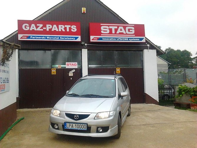

Stało się.... zaprowadziłem...
Hana 2000 montowane pojedyńczo...
Stag 300 premium
Koło....klapka....
Odbieram jutro – gazownia Lubartów 1 maja 36....
Widziałem jego 2 premacki 2,0 i 1,8....tyle że na Stag 4+
Jak odbiore to napisze.
Stag 300 premium
Koło....klapka....

Odebrałem, na oko ładnie... wtryskiwacze oddzielnie, nic nie wisi, ładnie pochowane.
Odpaliłem pojechałem i zrobiłem 400km.
Odczucia:
słabszy delikatenie ale słabszy
przy obrotach 3300-3500 zawachcanie, zmulenie... nie wiem jak to opisac napewno nie szarpanie
przystopowanie powyzej normalnie ciągnie.
Czasem przy 2500 obr. podczaj jazdy ze stałą prędkością czuć podobne zawachanie jakby nagle ktoś mu tonę do ciągnięcia dorzucił na poł sekundy i zabrał... tak to dobre określenie...
Butla kurde za mała... weszło 33 litry rezerwa zapala się po 200 km.... aż się przestaraszyłem że pali 15 na 100; dwa razy tankowałem i na szczęście poniżej 10l. trasa 100 % klima, prędkości w okolicy 110 – 120 pare razy 160
Tyle...
czy gościa mogę polecić... nie wiem... narazie poczekam do przeglądu po 1000 km...
A jak nie poradzi sobie... ze mną i z Madzią.... to w Busku są podobno zarąbiści goście
Trudno....

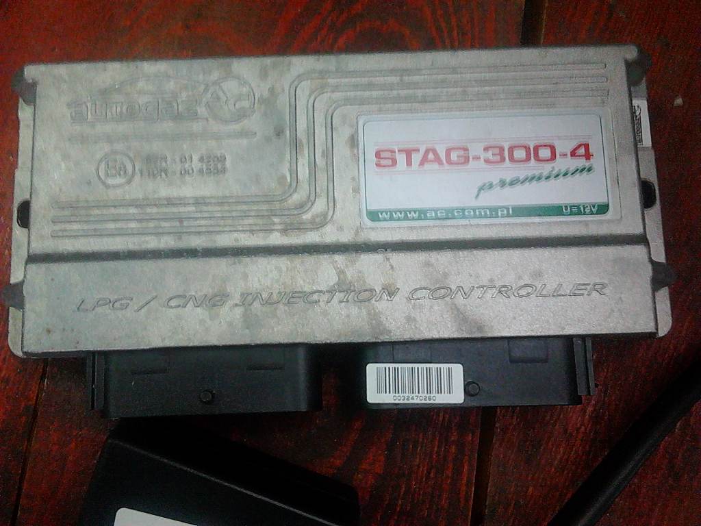

Witam ponownie...
I tak... zamulało...latało...zamulało...
Wymieniłem świece, przerwa 0,7; niby lepiej ale nie dokońca.
Zadzwoniłem, pojechałem wymienione wtryskiwacze na Hana zielone (były czerwone)
Kalibracja... 30 min. jazdy z lapkiem na kolanach i hmmm to chyba jest to...
Mam nadzieję iż bedzie tak dalej.
Mogę polecić kolesia z Lubartowa. (lubelskie)
Koszt 2700.
PS. zubożenie na 10 to dużo ?
Koszt 2700.

Pojechałem tu na fotce....
wywaliłem sterownik z fotki.... po próbie zestrojenia...
Kolega z Buska stwierdził iż instalacja jest ładnie zamontowana (inaczej tylko poprowadziłby zasilanie do listwy) i ....
wsadziliśmy TECHA.... 100 km strojenia....
sympatyczna atmosfera....
stwierdzam że STAG 300 PREMIUM nie nadaje się do "zubożenia MAZDA"
Teraz mam wreszcie "BANANA" na twarzy....
jestem kolejnym przykładem na to że lepiej pojechać.... dalej ale tylko raz.... do fachowca...
Dziękuję koledze Bananminowi za sympatyczną sobotę....

Właśnie to niezmiennie twierdzę. Ten cały STAG z jego wydumanym "zubożaniem Mazda (TM)" sic! to ściema i pudrowanie wysypki. Ostatnio wymyślili "zubożanie na zimnym" ale pewno będą tak zubażać co jakiś czas coś nowego.
Gratuluję Techa :–)
BTW
Nie ma czegoś takiego jak przechodzenie Mazd na półsekwencję.
Gratuluję Techa :–)
BTW
