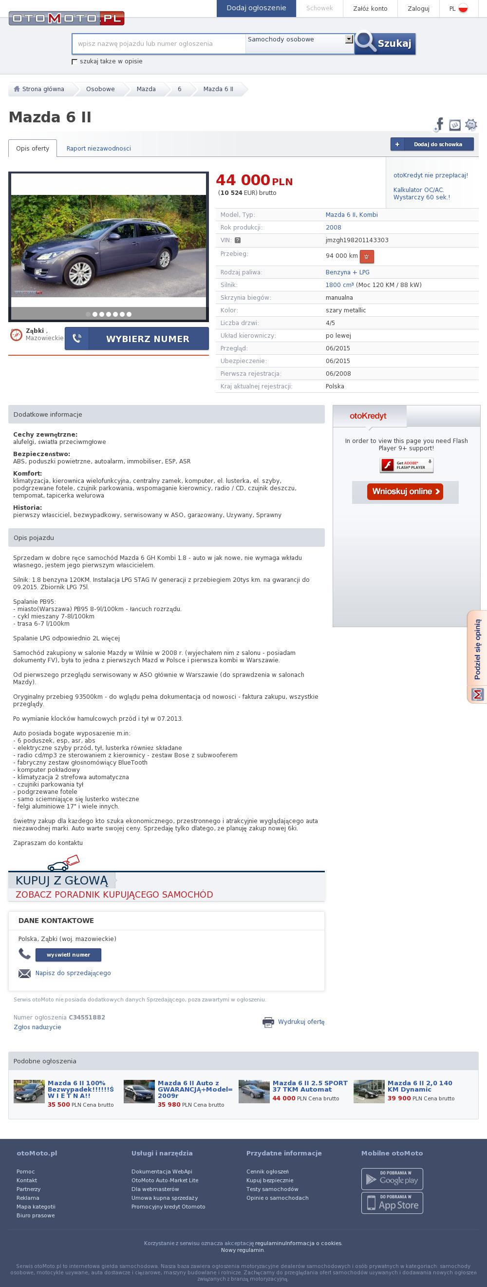

planuje zakupić mazdę 6 kombi silnik 1.8 , rocznik 2008, założona jest już w niej isntalacja od roku. Co o niej sądzicie czy to dobra instalacja. Zakładana Busko Zdrój w Młynach
reduktor-parownik -acro1
zbiornik i obudowa -bormech 75l
układ sterujący- stag 300p
listwa wtryskowa- coś green
wielozawór- tomasetto
filtr gazu- czaja
zawór odcinający -valtek
przewody- fighter
wlew paliwa – tomasetto
wtryskiwacz- hana
czujnik ciśniena – ps02
jednostka sterująca- stag premium
http://otomoto.pl/mazda-6-ii-C34551882.html
Powiedzcie mi czy warto:)

znam ten samochód
właściciel spoko, auto też faktycznie w fajnym stanie
osobiście polecam
raczej nie spodziewał bym się miny
na wiosnę było u nas na przeglądzie i było w jak najlepszej kondycji
