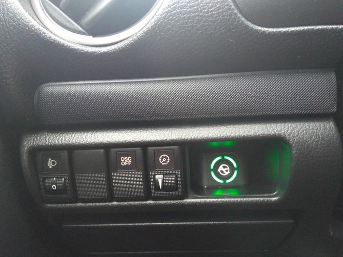

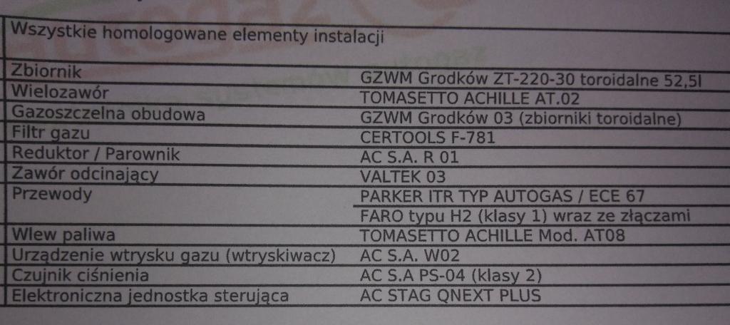

No i jak zapowiadalem tak zrobilem, gaz zalozony. Cena 2650 zł z wlewem przy wlewie i butlą w kole 52.5 l (do tankowania 42l). Pierwsze 100 km w miescie spalanie 12.5 l, a na trasie rowno 10 l (na baku 427 km) przy predkosci 140-160km/h. Pierwsza dluzsza trasa 1500 km zrobiona i smiga az milo.
Pięknie wkomponowany przełącznik :)

Witam Koledzy,jako że moja M6 śmiga juz od 2011 roku na LPG od Bananmina w Busku i zrobila ponad 120 000km to zostały profilaktycznie wymienione wtryski LPG z Hana Zielonych na Barracudy.Wymiana lekko odczówalna na plus.Oraz aby być na czasie to tez podmienilem przełacznik LPG/Pb na taki sam jak u kolegi wyżej. <spoko> Zero problemów od zawsze,autko ma sie rewelacyjnie.Pozdrawiam <spoko>

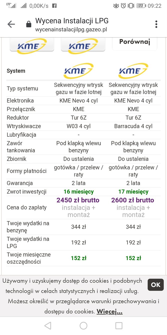

Noszę się z zamiarem instalacji LPG.
Mazda 6 2007 147km.
Polecono mi 2 konfiguracje, DC auto Żabia Wola
Wycena

Postprzez alk80 » 31 sie 2019, 07:59
jeśli chcesz mieć zamontowane jak w tej galerii to bierz barracudy,
zapytaj czy zdejmują kolektor do wiercenia i gdzie wiercą otwory pod wkrętki
