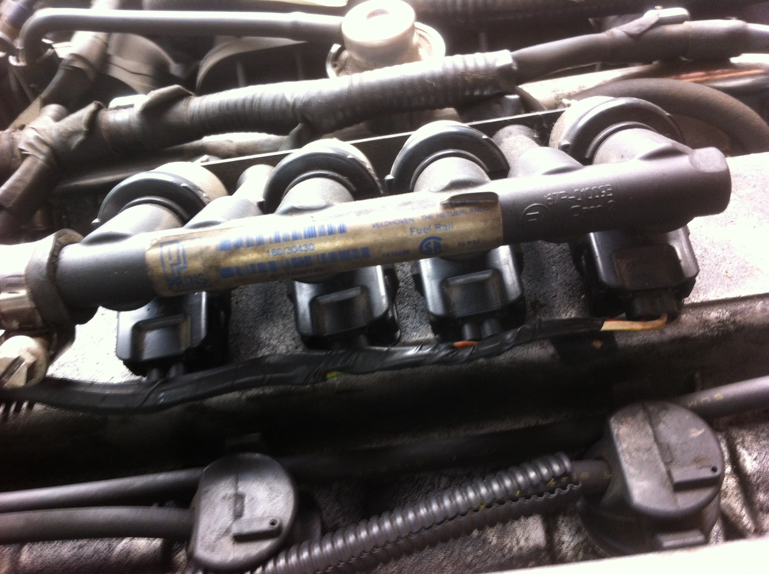

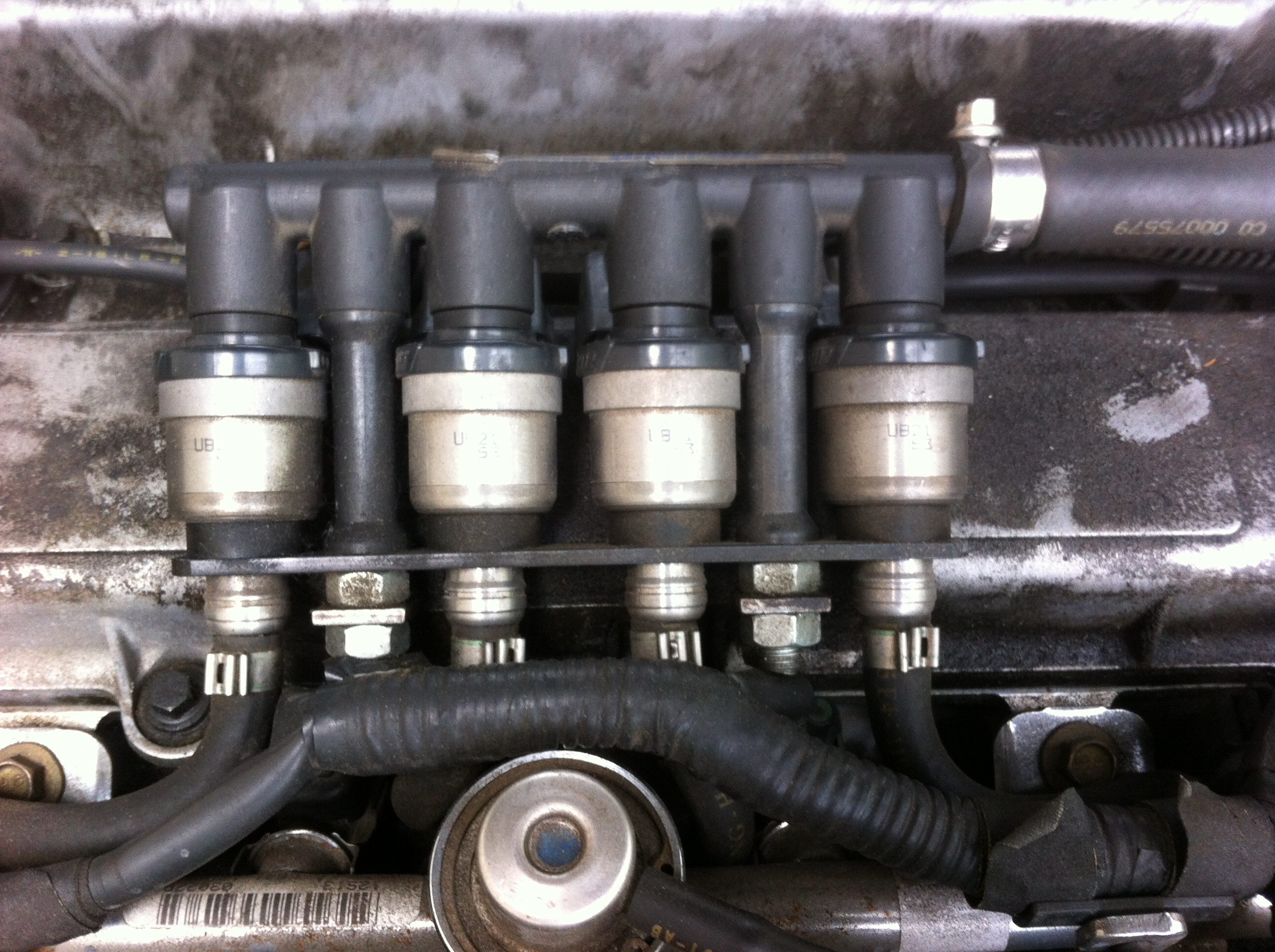

Postprzez berrrcik29 » 7 wrz 2014, 20:29
Hmm nie wiem, czy Keihin, po koształcie chyba tak, choć na rurce łączącej wtryski jest "PRINS", na wtryskach jest symbol UB21.
Będę miał chwile to podjadę na diagnostykę do GCS tuning, są blisko mnie.
Jak się rozgrzeje to jest ok, ale w okresie nagrzewania tak dziwnie pracuje.
