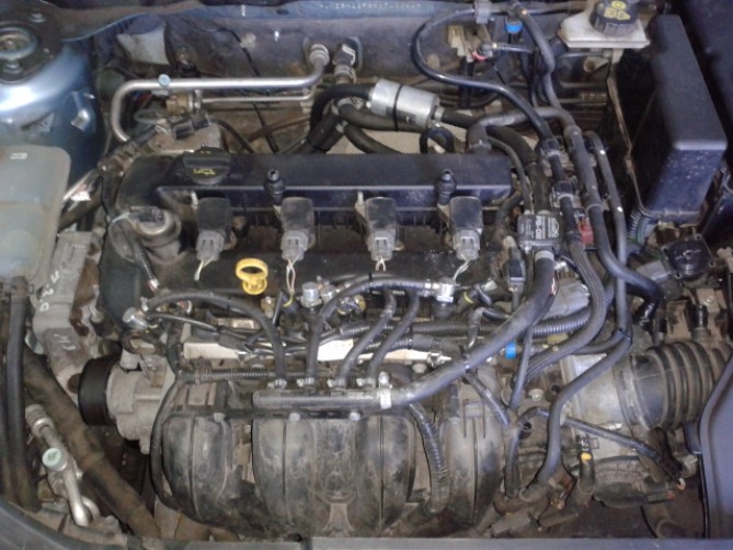

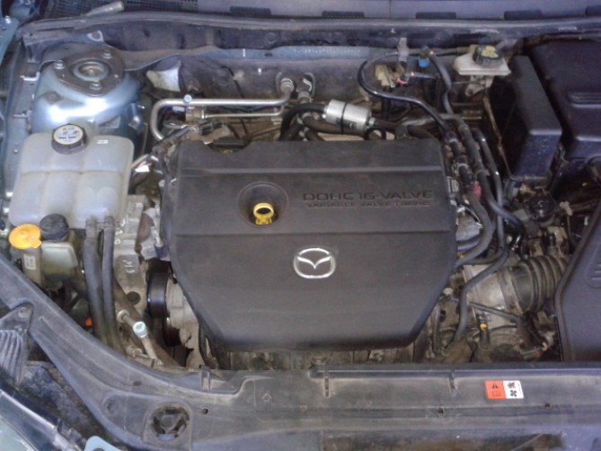

Szarpie Ci przy duzych predkosciach, bo instalka LPG nie wyrabia i co jakiś czas przerzuca na benzynę. Pokaż zdjęcia spod maski jak to jest zamontowane, bo znając życie jest wrzucone pod maske jak 99% instalek BRC.

Jeśli jest to wystrojone tak jak jest założone, to nic dziwnego że szarpie

no fakt drut jakich wiele... Listwę to do bagażnika powinien jeszcze puścić. Węże od wtrysków powinny być króciutkie u mnie mają po 3-4 cm a tu... No i wtedy wtryski pojedyncze.
jedź gdzieś niech Ci to ktoś poprawi. Listwa powinna się zmieścić pod pokrywą silnika no i wtedy węże da się mocno skrócić. Tak jak teraz to o precyzji i dobrym strojeniu można zapomnieć.

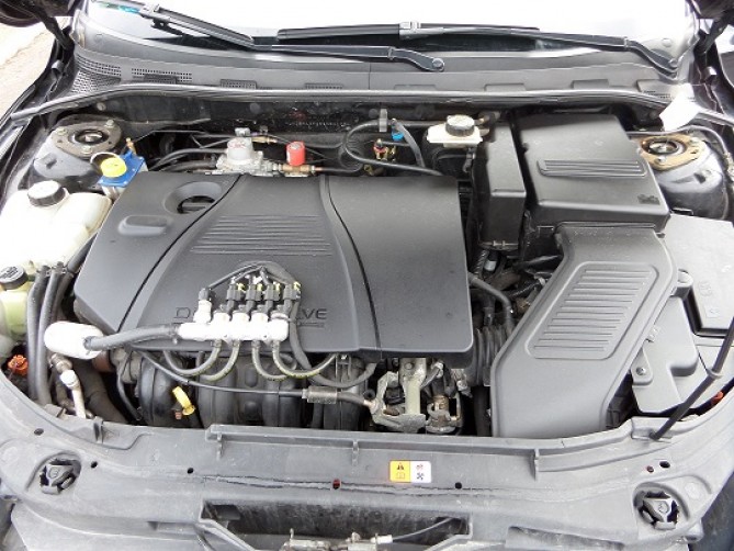

Moja instalacja: Stag Qbox, reduktor KME Silver i wtryski Hana 2001 Gold. Z zewnątrz wygląda to tak:
P.S. Świece mam DENSO irydowe z przerwą 1,1 mm ( oryginał 1,3 ) i elektrodą średnicy 0,4 mm.

U mnie wygląda podobnie, tylko reduktor mam pod airboxem.
