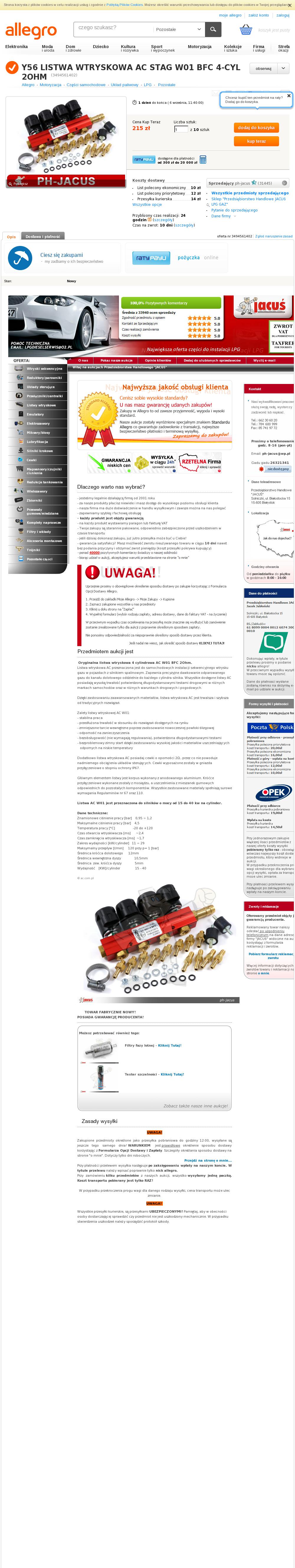

Kolega ma na myśli coś takiego?
http://allegro.pl/y56-listwa-wtryskowa- ... 61402.html
To w takim układzie z tych 3 typów wtrysków które są najlepsze (w takim przedziale cenowym) i będą współgrały z Diego G3
Ac takie tylko niebieskie, czerwone sa do wiekszych mocy. Budzetowo to kladz ac, a jesli ma byc naprawde solidnie to barracuda.
