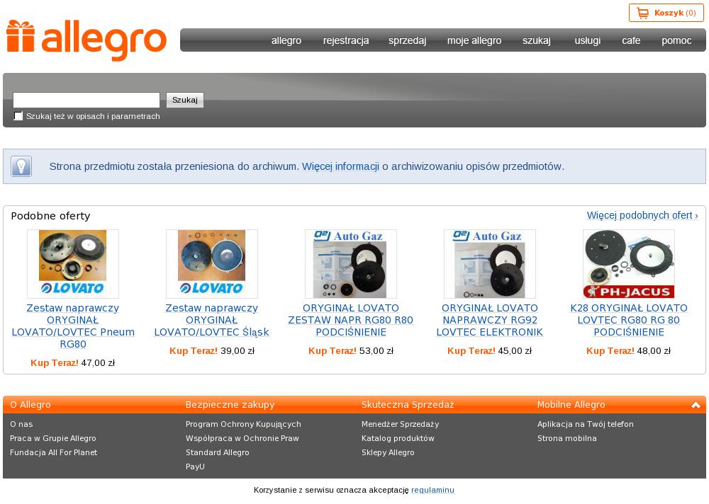

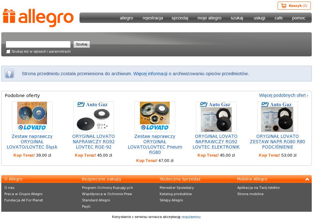

No to tak, mój reduktor ma takie dane:
Lovato 67R – 010035
i teraz pytanie jaki zestaw naprawczy będzie do niego pasował??
http://allegro.pl/oryginal-lovato-zesta ... 79092.html
czy może ten?
http://allegro.pl/oryginal-lovato-rg80- ... 40033.html
lub może jeszcze jakiś inny. Ania prosze o podpowiedź bo nie chce kupić czegoś złego, a widze że nieźle sie na tym znasz ;)
