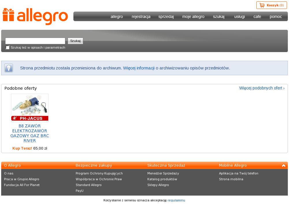

Witam trochę to trwało zaczym się wziąłem za ten mój LPG problem polegał na tym ze jak pojeździłem na gazie to trudno odpalała moja mazdziocha teraz jest lepiej, co zrobiłem: kupiłem i wymieniłem elektrozawór z filtrem poprzedni był taki http://allegro.pl/b8-zawor-elektrozawor ... 72609.html wyczyściłem elektrozawór na parowniku (zdjąłem cewkę, cylinder i tłoczek zamykający) dokładnie wyczyściłem gniazdo zaworu. Kupiłem kabel do sterownika bingo s i sam go ustawiłem z pomocą forum o lpg, zatankowałem dobrego lpg i pb na stacji Orlen (petrolot) i to tyle pozdrawiam.
