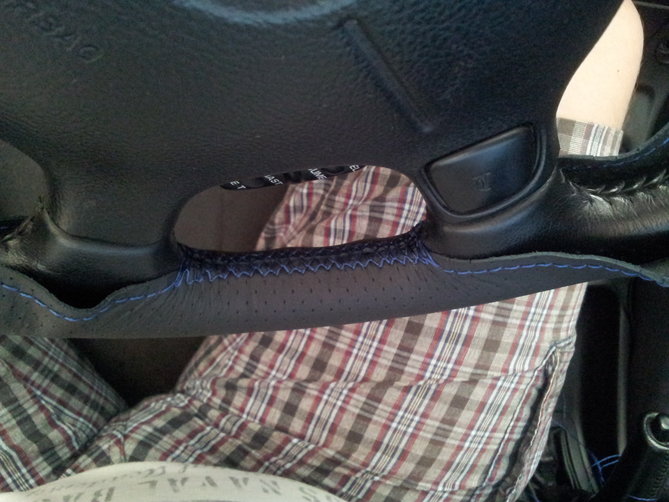

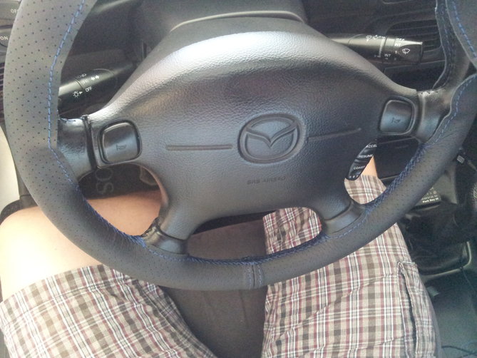

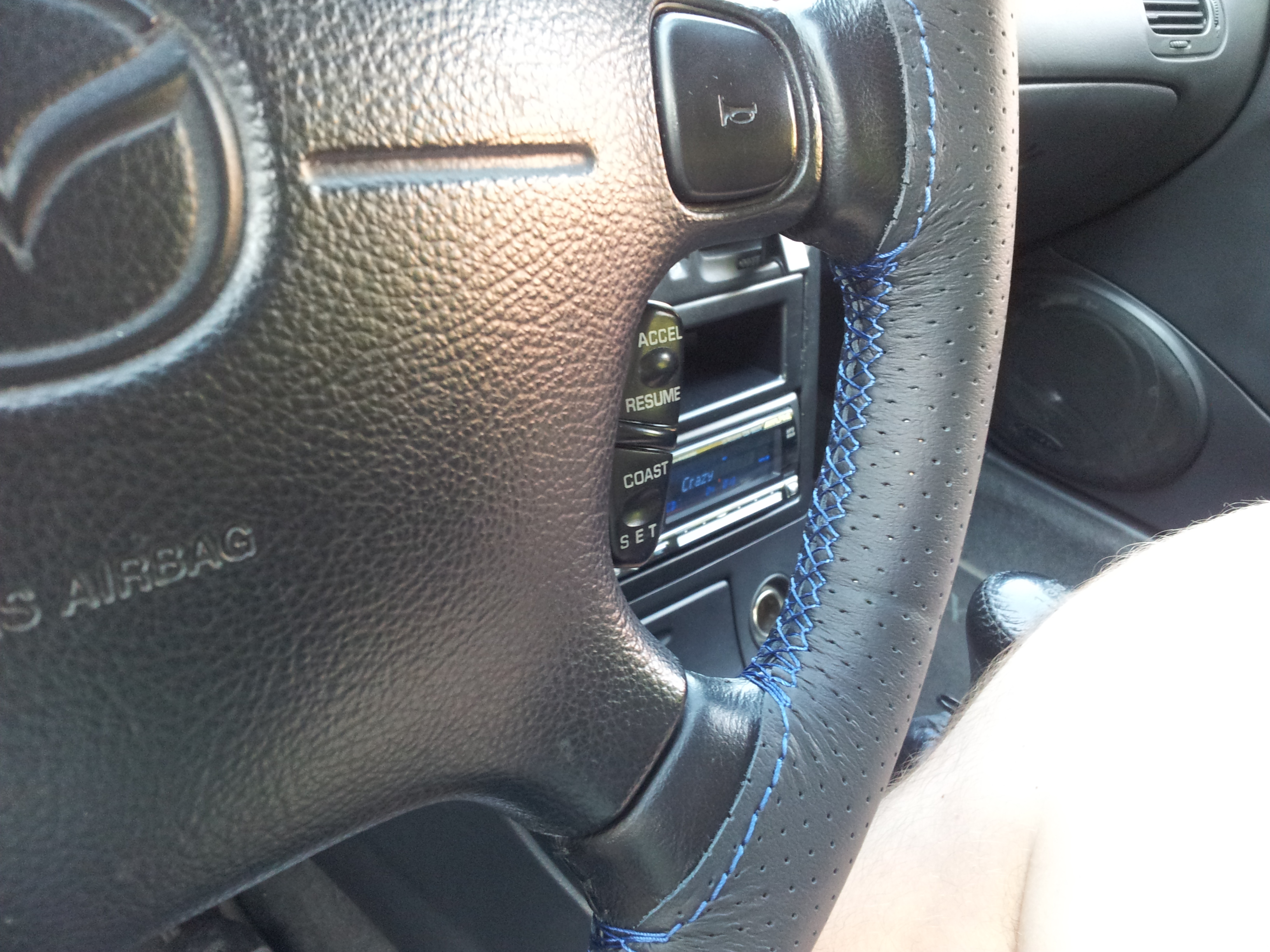

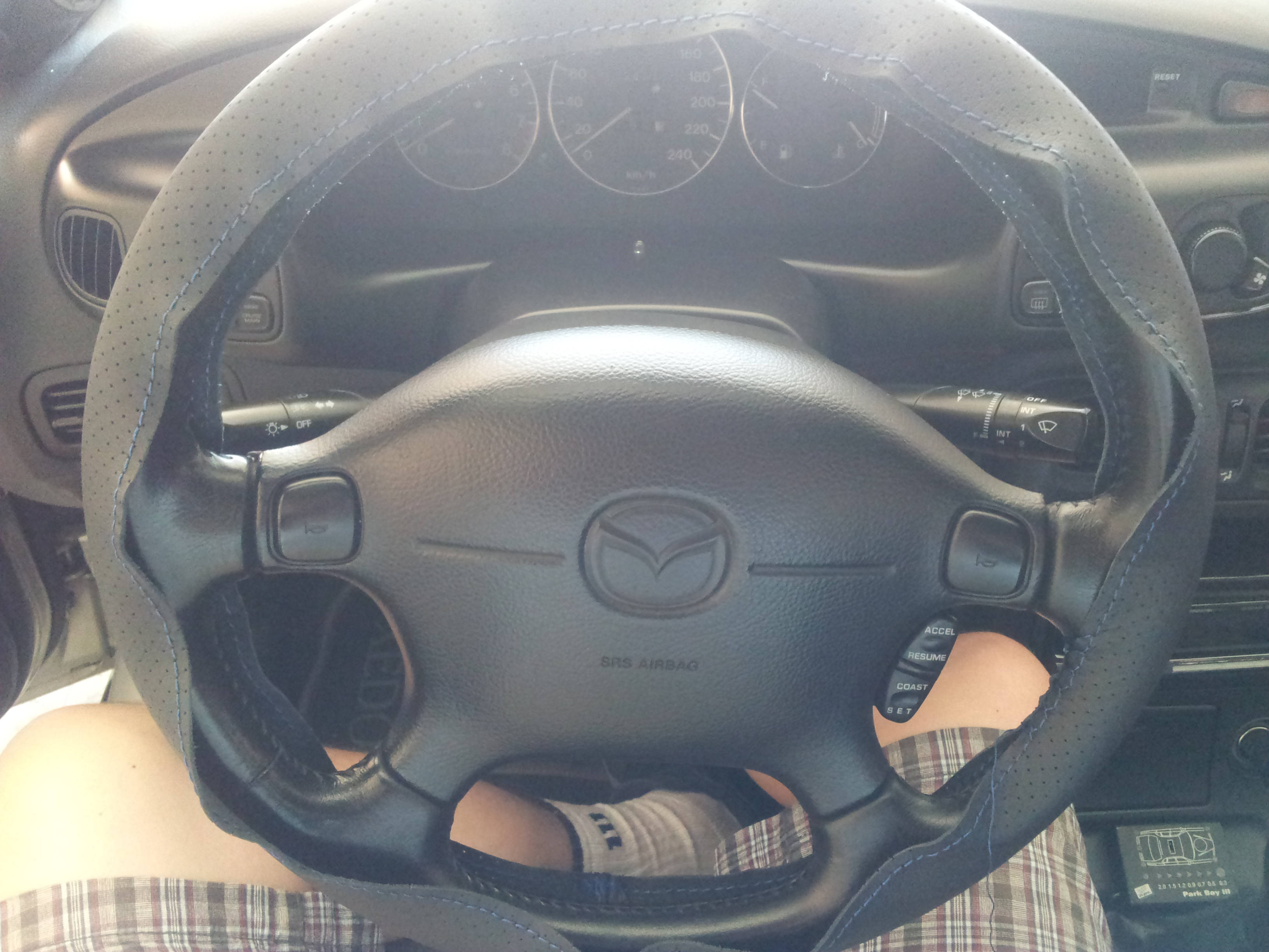

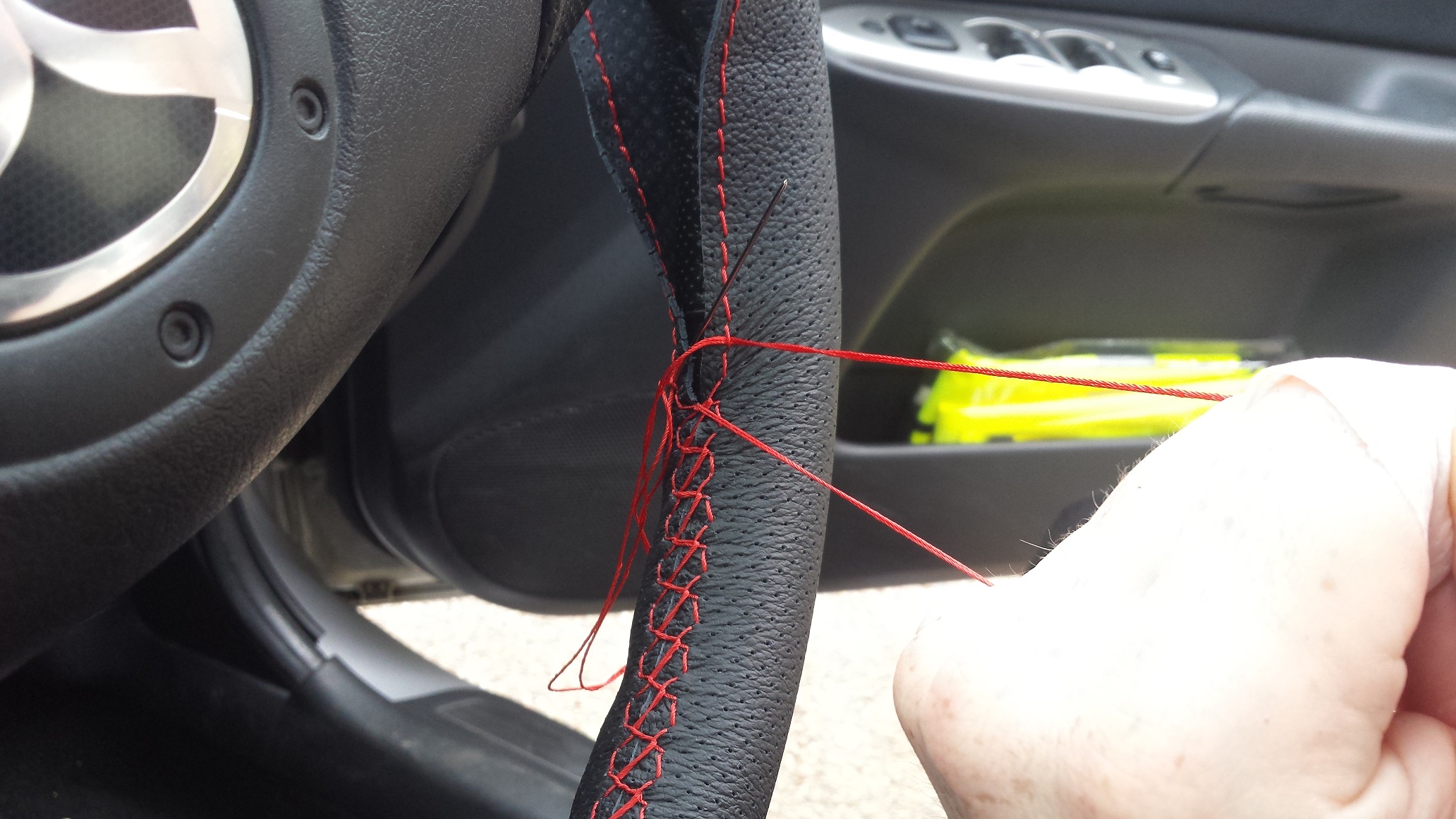

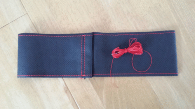

1) przymiarka i ustawienie pokrowca
2) pierwsze przewlekanie nitki

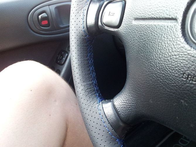

3) w jedną stronę ...

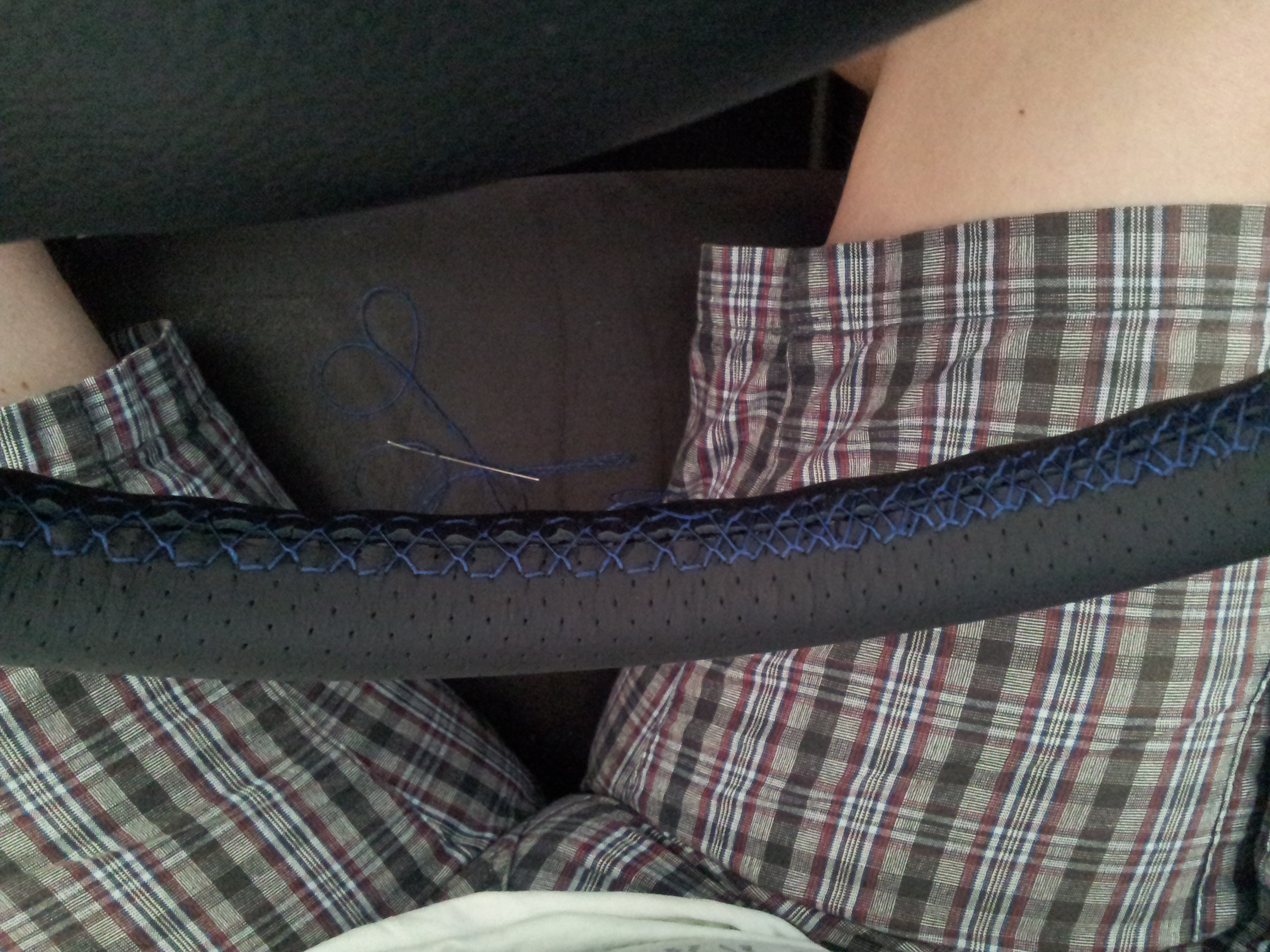

4) i z powrotem ...
5) i następne " przęsło " po przeciwnej stronie
6) ... trzy odcinki już są :D

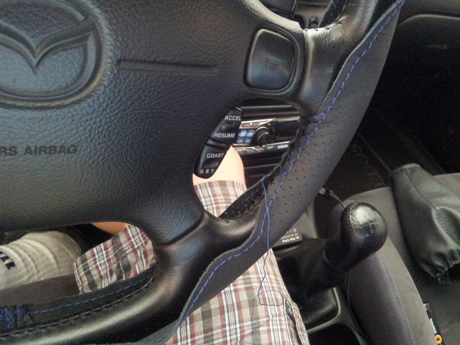

7) na koniec najdłuższy odcinek ( palce od naciągania nici już bolą :( )

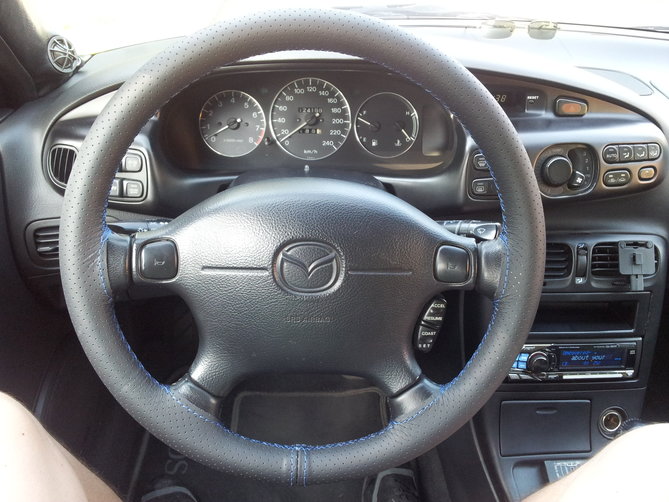

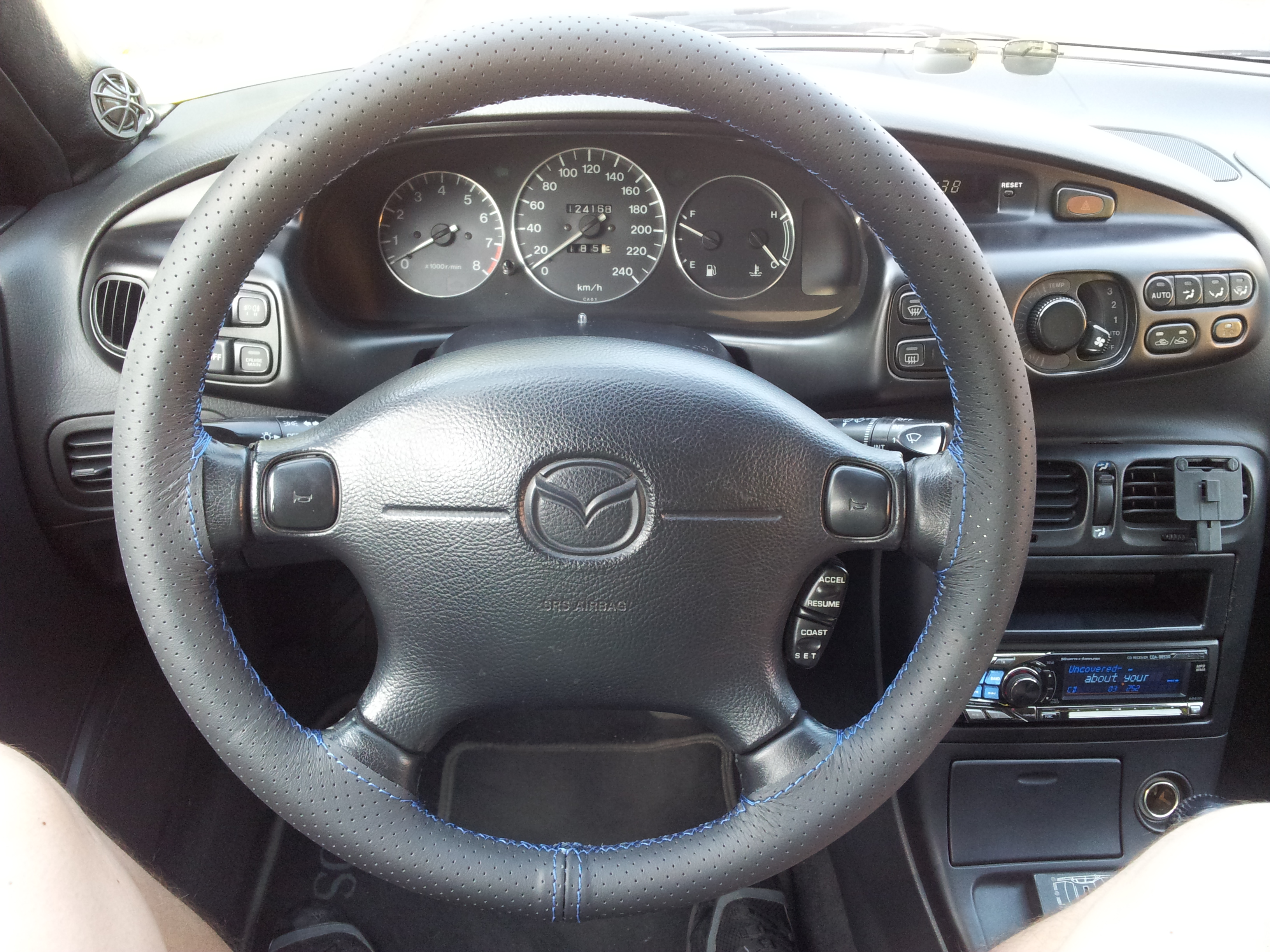

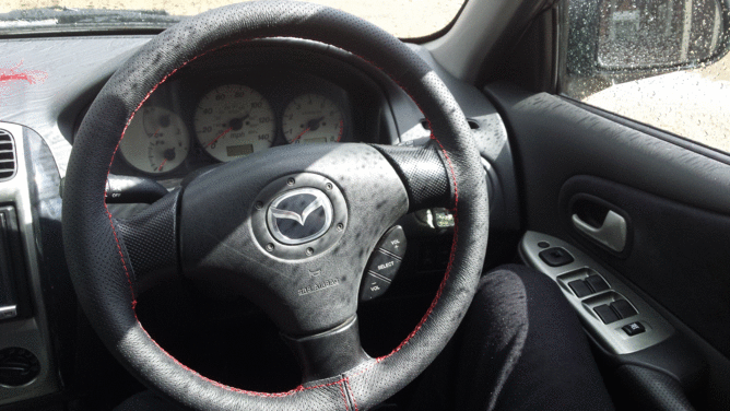

8) efekt końcowy :]

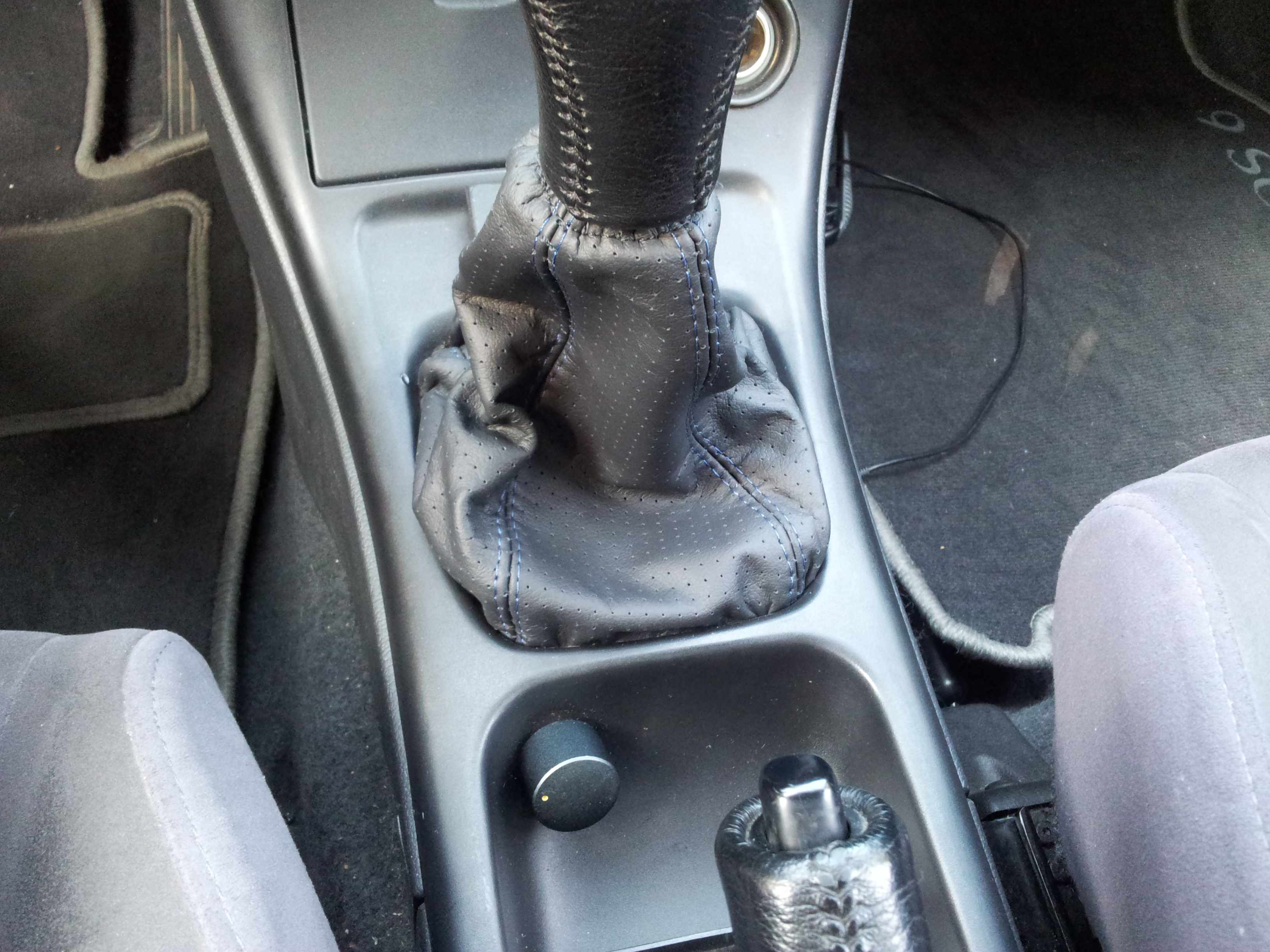

9) do pełni szczęścia brakuje jeszcze jednej rzeczy ... zamówione w tym samym sklepie
Komentarze mile widziane ;)

Postprzez risto77 » 4 lip 2015, 23:03
U Ciebie szyta pod konkretny model auta ( kierownicy ) a moja to " unisex " pod wymiar obręczy. Taki uniwersal ;)
Gdybym mógł zamówić idealnie wycięty pokrowiec pod kierownicę, nie zastanawiałbym się ani chwili. Niestety nie znalazłem takiego ogłoszenia na alledrogo :(
Wstawiam lepsze fotki bo tamte robione w słabym oswietleniu:
Dopisano 5 lipca 2015, o 08:57:
Wojtek napisał(a):Fajna i potrzebna fotorelacja... <serduszka>
Również sam obszywałem u siebie w Toledo,...
A Pochwalisz się jak wyszedł Ci szef ( jakkolwiek by to nie zabrzmiało, to chodzi mi o to czy nie Zgubiłeś wzoru )
Mi obszycie zajęło 2,5h ( h mniej ale to już nasta z kolei którą obszyłem )

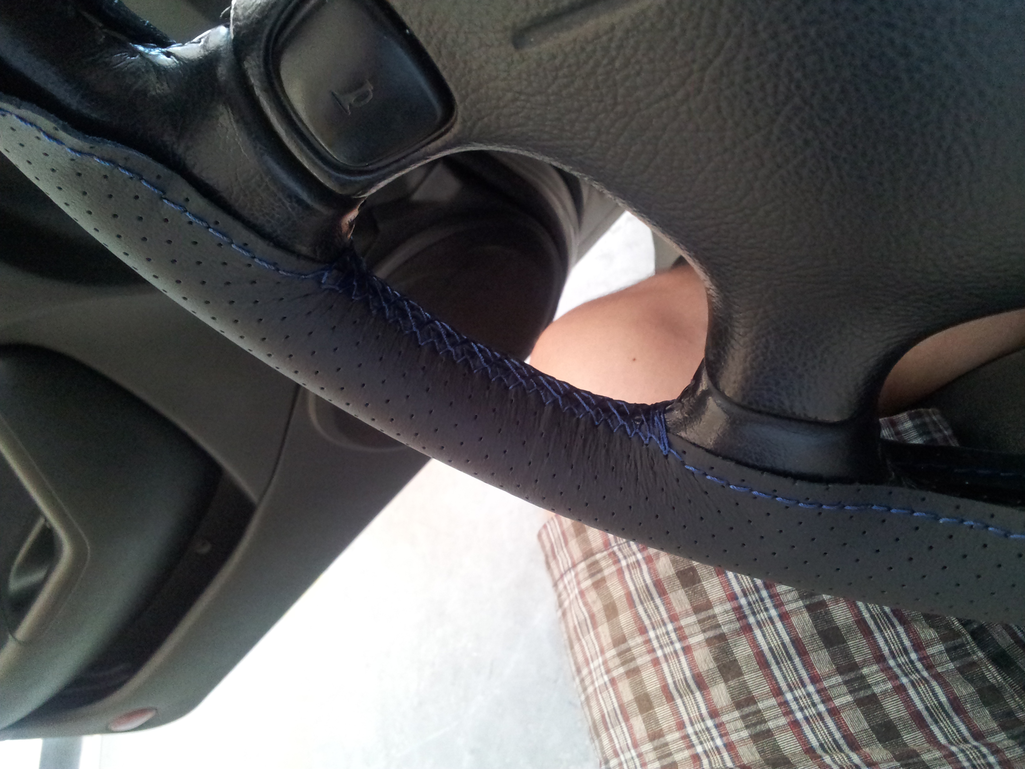

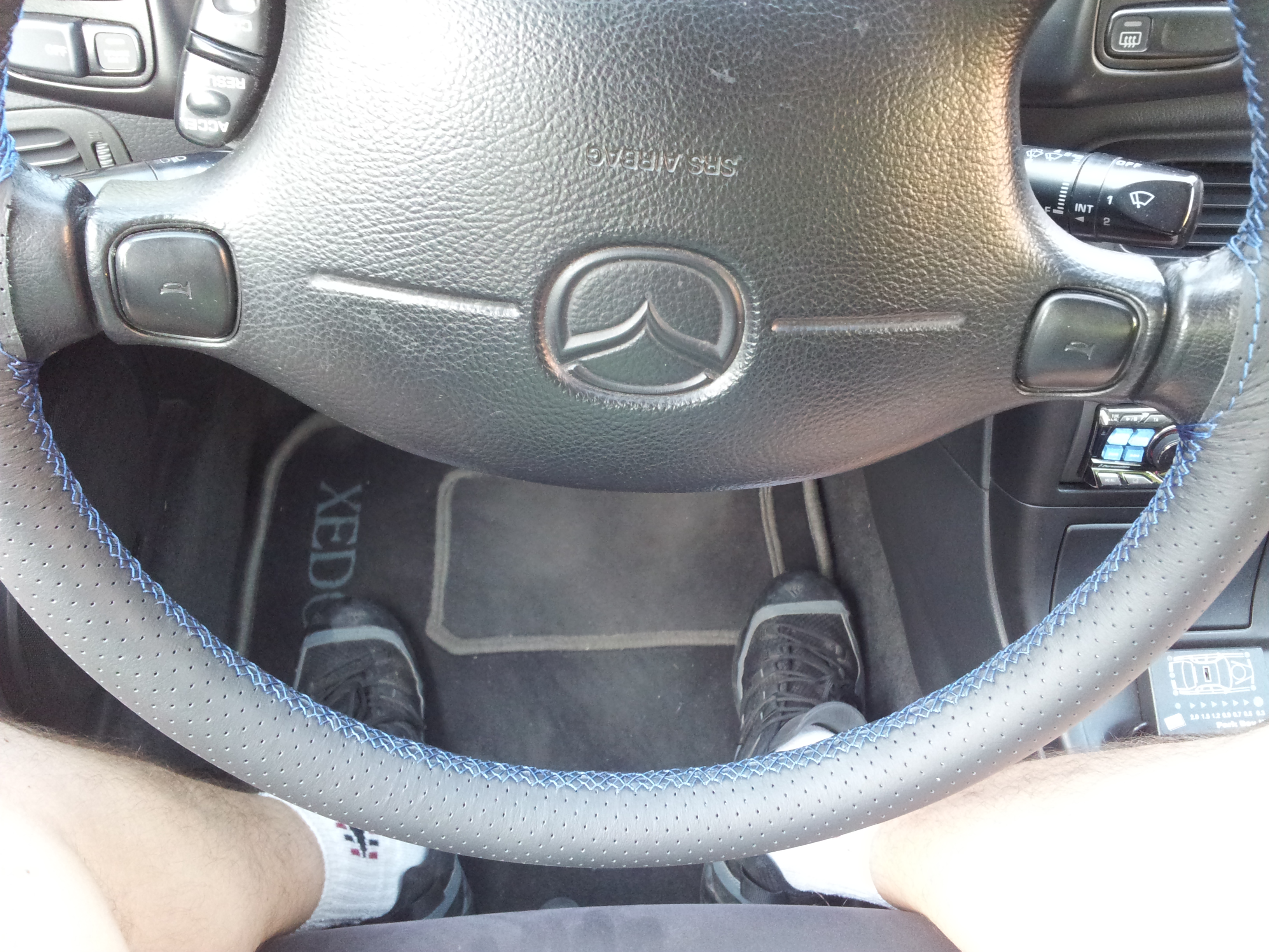

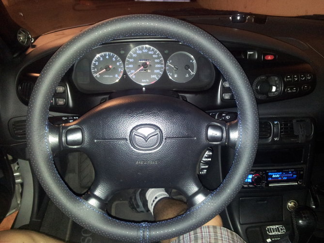

Postprzez luki_92_92 » 23 wrz 2015, 11:34
Ja w MX-3 dwa lata temu obszyłem sobie takim pokrowcem to wszyscy po mnie jechali że druciarstwo i że lepiej obszyć kierownicę profesjonalnie (co tam że za pokrowiec dałem 30zł a za obszycie wszędzie wołali 150+), z tym, że ja poprosiłem o pokrowiec nie z 1 kawałka skóry a z 4 – po bokach kierownicy mam taką dziurkowaną skórę a na górze i na dole jest gładka :)

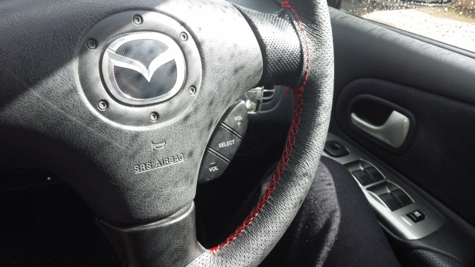

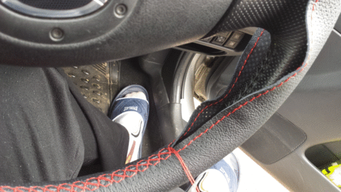

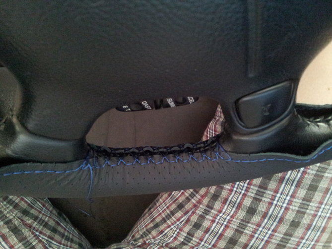

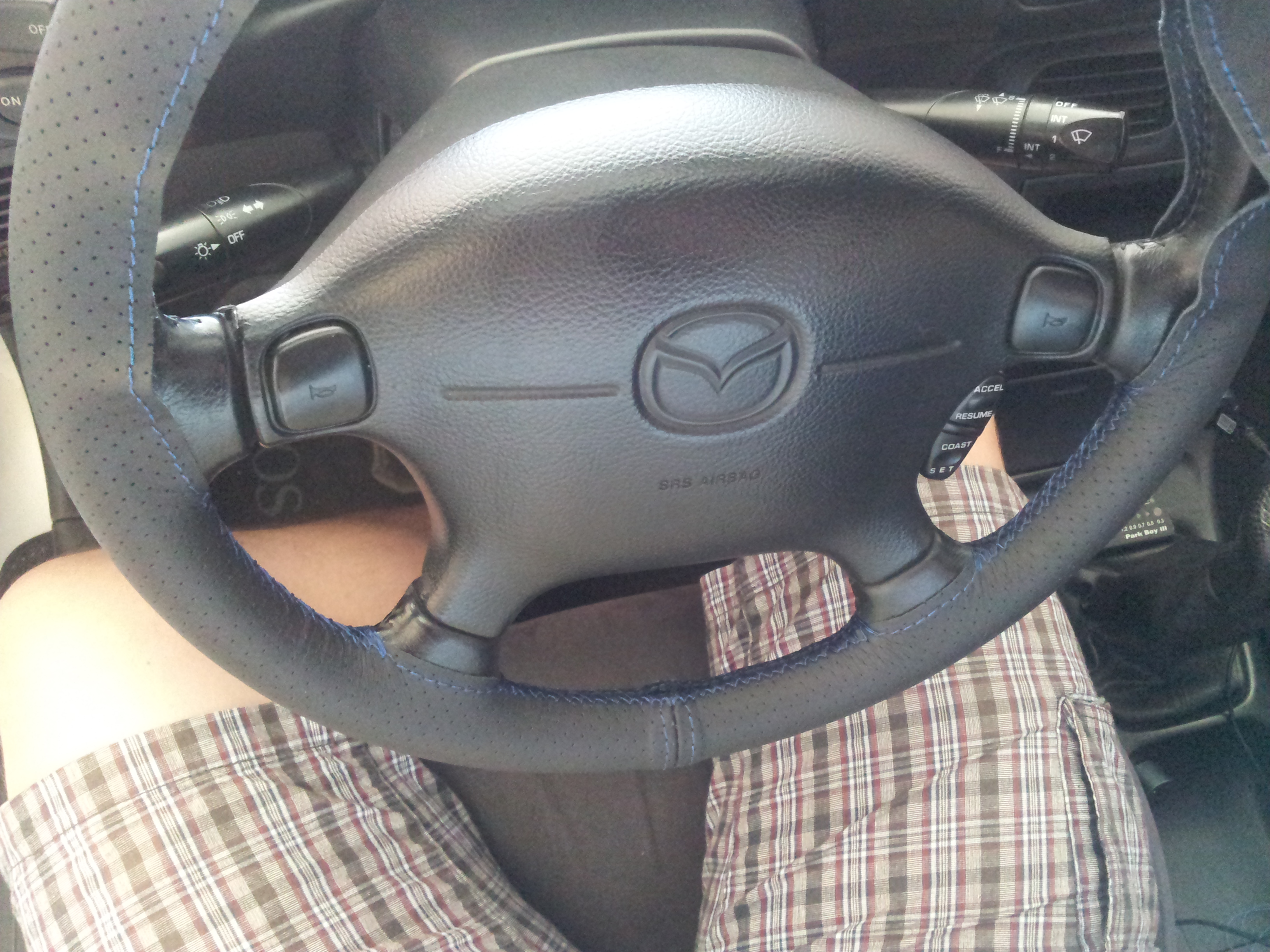

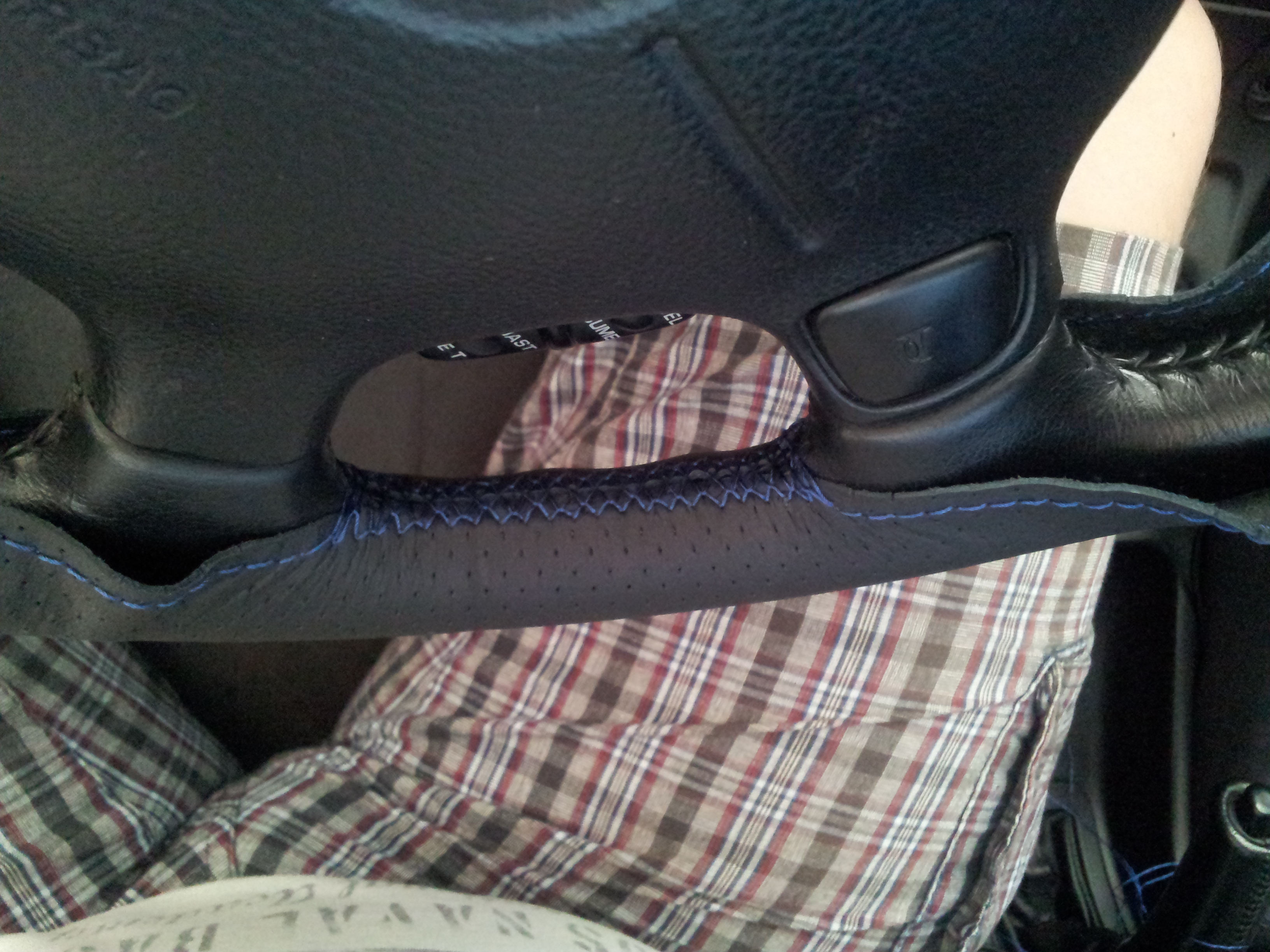

Postprzez maestro81 » 20 lut 2016, 01:52
U mnie wyszło to mniej więcej tak jak poniżej :D
Czas operacyjny: 1,5h
Ostatnio edytowano 21 lut 2016, 12:52 przez maestro81, łącznie edytowano 1 raz
Od: 25 lip 2013, 20:08
Posty: 1309 (26/14)
Skąd: United Kingdom / Piła
Była: MAZDA6 GL '17
Była: MAZDA6 GH '08
Była: MAZDA 323F SPORT '03
Postprzez Wojtek » 20 lut 2016, 10:03
Bardzo ładnie wyszło, tylko zakończenia nici powinienes schować / ukryć... :)
Jednak można obszywać kierownicę w Mazdzie na "starą warstwę"
Gdzie dokonałeś zakupu? I za ile?
Posty: 17533 (110/486)
Postprzez risto77 » 20 lut 2016, 11:21
Końcówki nici przypal zapalniczką i zaklep palcem. Dobry sprawdzony sposób <spoko>
Całość godna kaletnika ;) <spoko>
