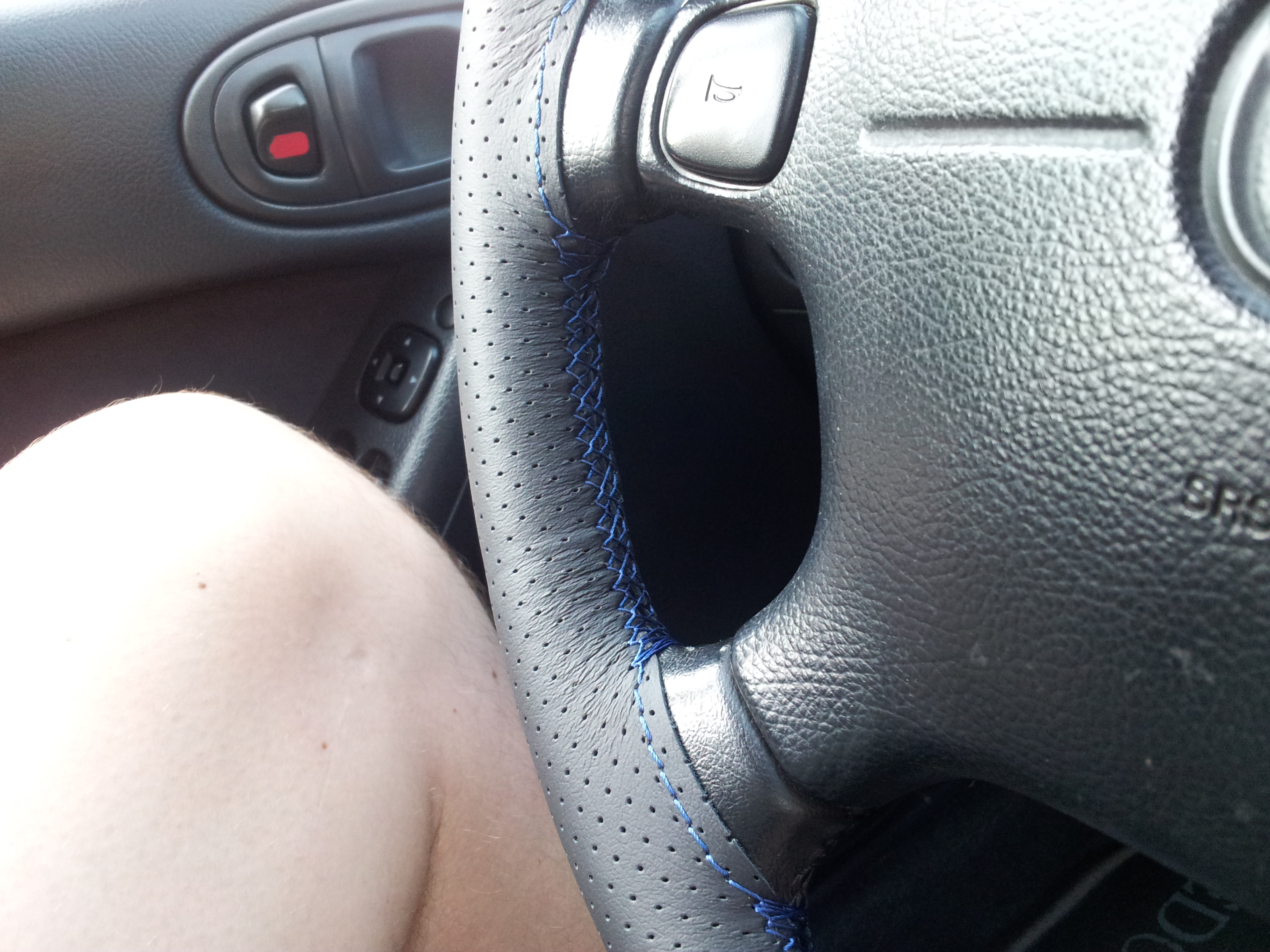

Postprzez maestro81 » 20 lut 2016, 02:52
U mnie wyszło to mniej więcej tak jak poniżej :D
Czas operacyjny: 1,5h
Ostatnio edytowano 21 lut 2016, 13:52 przez maestro81, łącznie edytowano 1 raz
Od: 25 lip 2013, 21:08
Posty: 1303 (26/14)
Skąd: United Kingdom / Piła
Auto: Jest: Mazda6 GL'17
Postprzez Wojtek » 20 lut 2016, 11:03
Bardzo ładnie wyszło, tylko zakończenia nici powinienes schować / ukryć... :)
Jednak można obszywać kierownicę w Mazdzie na "starą warstwę"
Gdzie dokonałeś zakupu? I za ile?
Od: 21 gru 2013, 13:44
Posty: 17523 (110/484)
Postprzez risto77 » 20 lut 2016, 12:21
Końcówki nici przypal zapalniczką i zaklep palcem. Dobry sprawdzony sposób <spoko>
