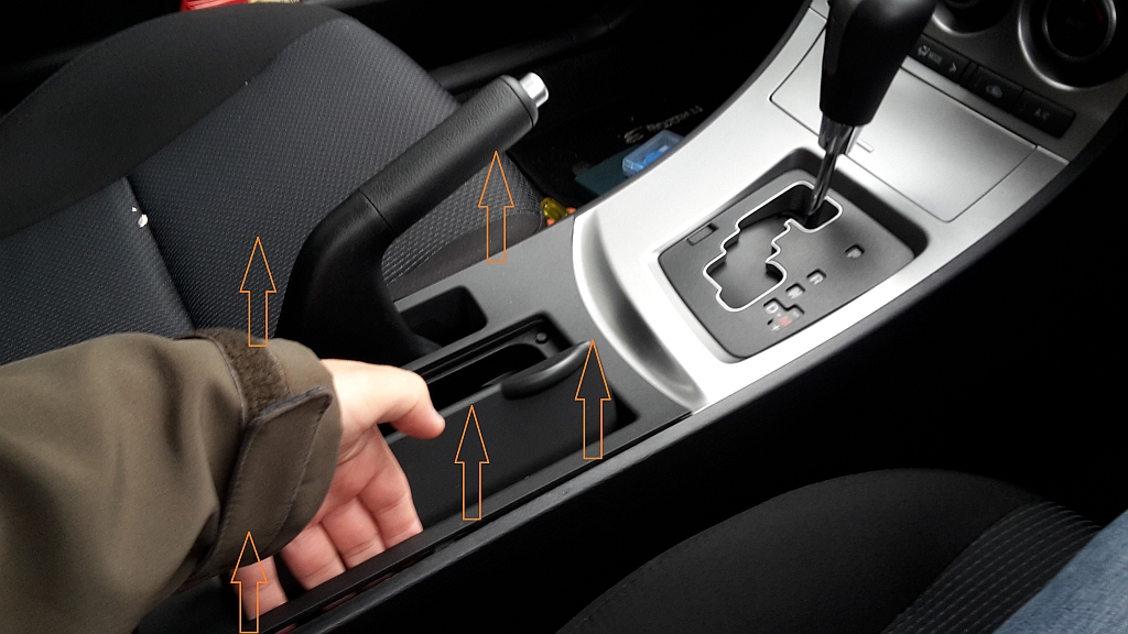

uchylamu klapka na napoje.
wkladamy dlonie pomiedzy klapke a scianki obudowy i ciagniemy do gory – zatrzaski trzymaja mocno, wiec musimy sie przylozyc.
boczne zatrzaski wyjda bez problemu, nieco wiecej sily trzeba wlozyc, aby pokonac zatrzask tylny,srodkowy (tu przysloniety reka).

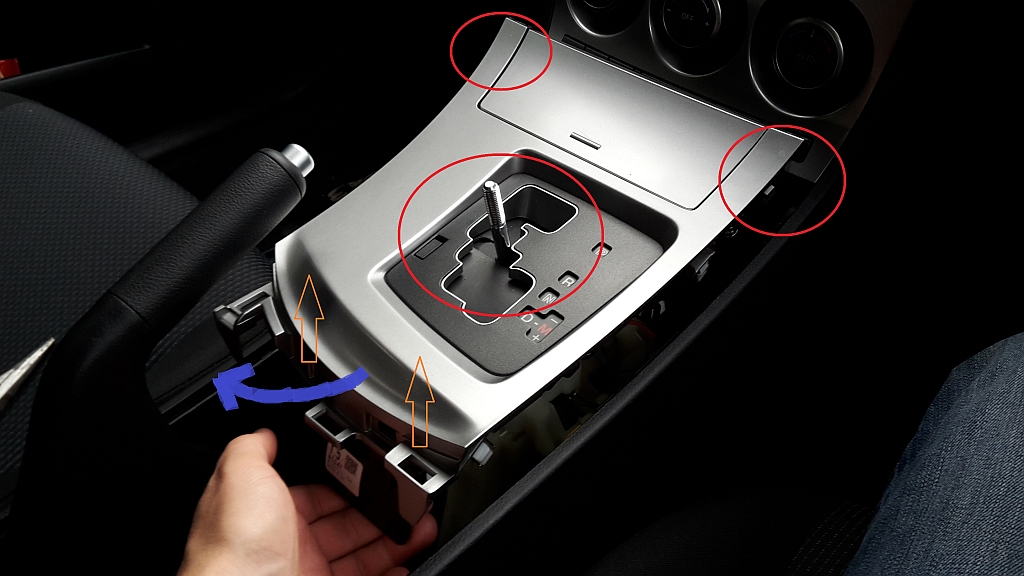

srodkowa konsola rowniez siedzi na zastrzaskach. aby ja pokonac, musimy tylna czesc dzwignac do gory a nastepnie caly panel wyjac w kierunku tyl-gora (niebieska strzalka).
puszcza w ten sposob zatrzaski znajdujace sie przy popielniczce.

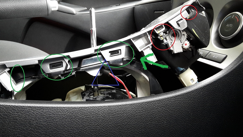

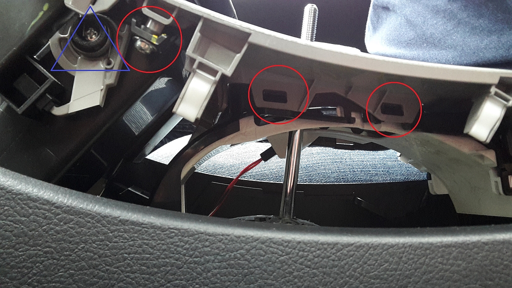

tu widac zatrzaski (biale duze) ktore mocuja panel do tunelu oraz mniejsze zatrzaski (zielone okregi) mocujace wyjmowany element do plastikowej prowadnicy biegow.
w miejscu zielonej strzalki znajduja sie jedynie zapadki – po zluzowaniu zatrzaskow umiejscowionych po bokach i w tylnej czesci prowadnicy, panel ku naszej radosci, ostatecznie odskoczy.

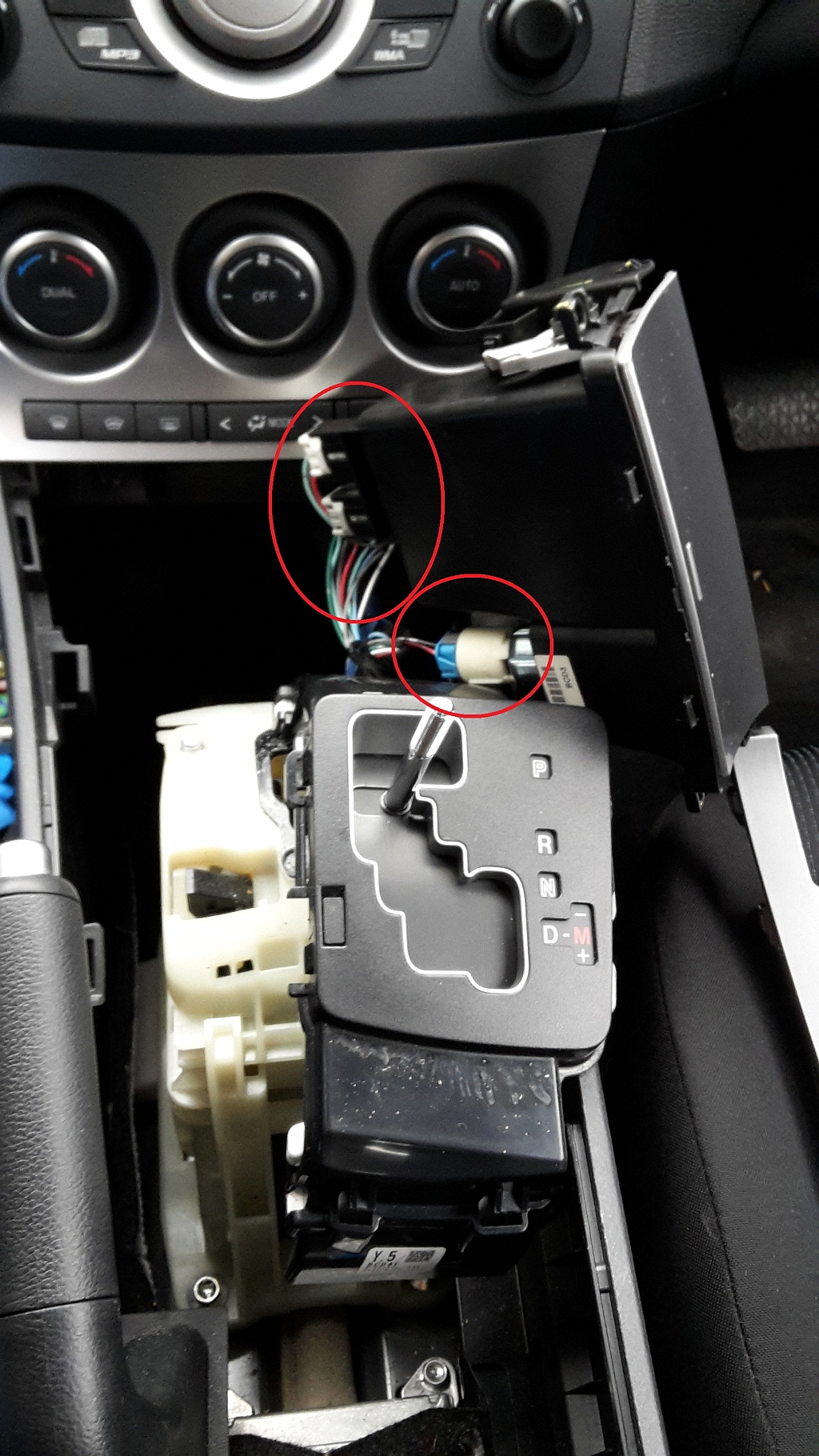

musimy zwrocic uwage na polaczenie elektryczne do oswietlenia prowadnicy (niebieski trojkat) aby nie uszkodzic przewodu (u mnie dosc ograniczona dlugosc kabelka)

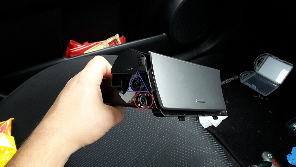

popielniczka da sie zdemontowac przez pozbycie sie srub (po obu stronach) oraz malych zatrzaskow (rowniez obu stronach).

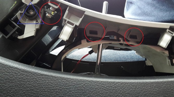

widok panelu z drugiej strony

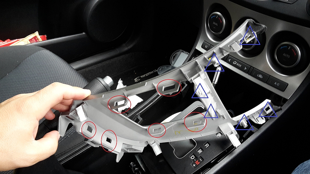

wyjety panel ukazuje zatrzaski (czerwony okrag) oraz zapadki (niebieski trojkat). rowniez mocowanie popielniczki (niebieski trojkat).
popiolka wyjeta juz z panela oraz odlaczona od wszelakich elektrykow...
tutaj popiolka jeszcze pod pradem...

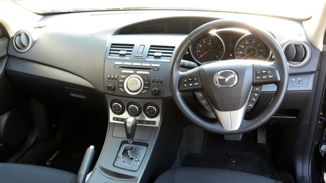

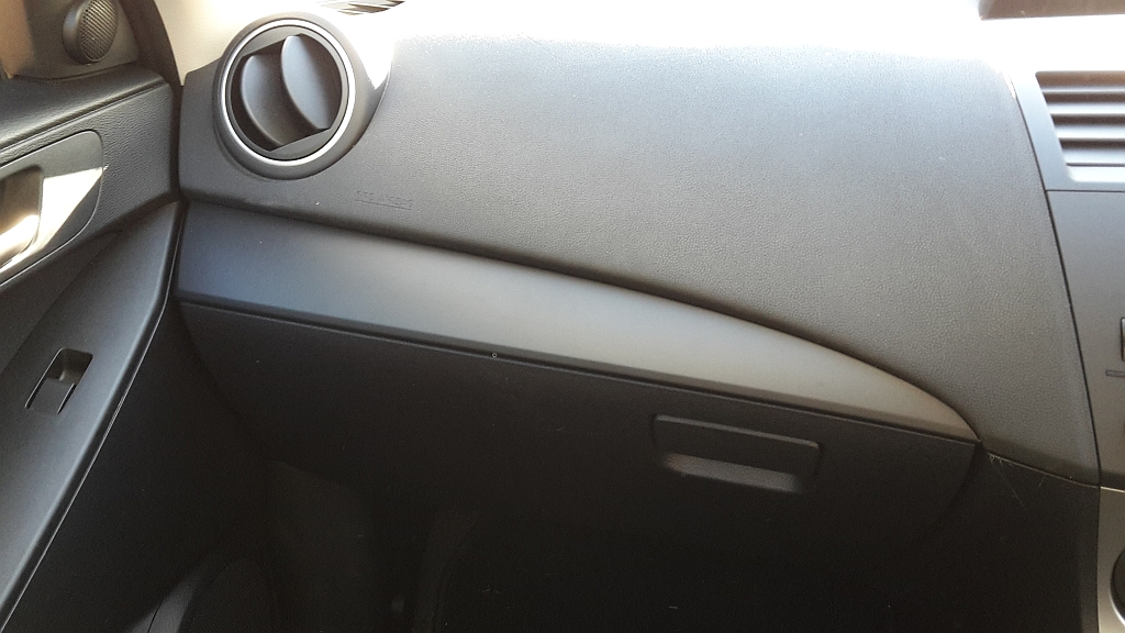

nie udalo mi sie wykonac fotki bo juz ciemno bylo – widok ogolny deski...

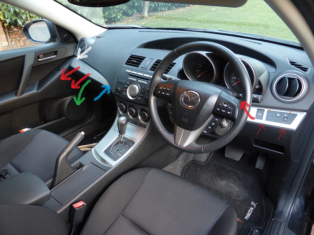

listwa: po otwarciu schowka (zielona strzalka) ukazuje sie srubka, ktora trzeba odkrecic (niebieska strzalka). ona przytrzymuje schowek w miejscu.
po tym trzeba caly schowek wyjac (czerwona strzalka) i odkrecic nastepna srubke (biala strzalka), ktora przytrzymuje listwe do wyjmowanego schowka.
sama listwa siedzi na bardzo ciasnych zatrzaskach (pomaranczowe kropki) wiec trzeba sie nameczyc aby ja wydrzec.
lewy panel: wyskoczy sam jesli wlozymy plaski element (srubowkret) zgodnie z czerwonymi strzalkami.
nastepnie trzeba wygiac panel (czerwona strzalka) a wowczas zatrzaski (pomaranczowe kropki) puszcza.
same moduly odpina sie bezproblemowo, bo rowniez sa na malych zatrzaskach, ktore mozna palcami odpiac.

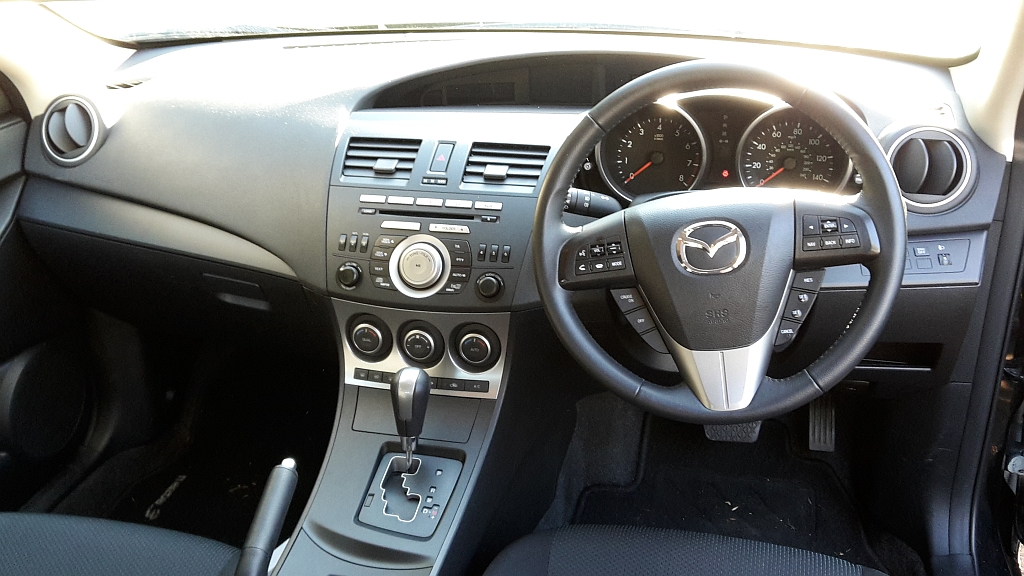

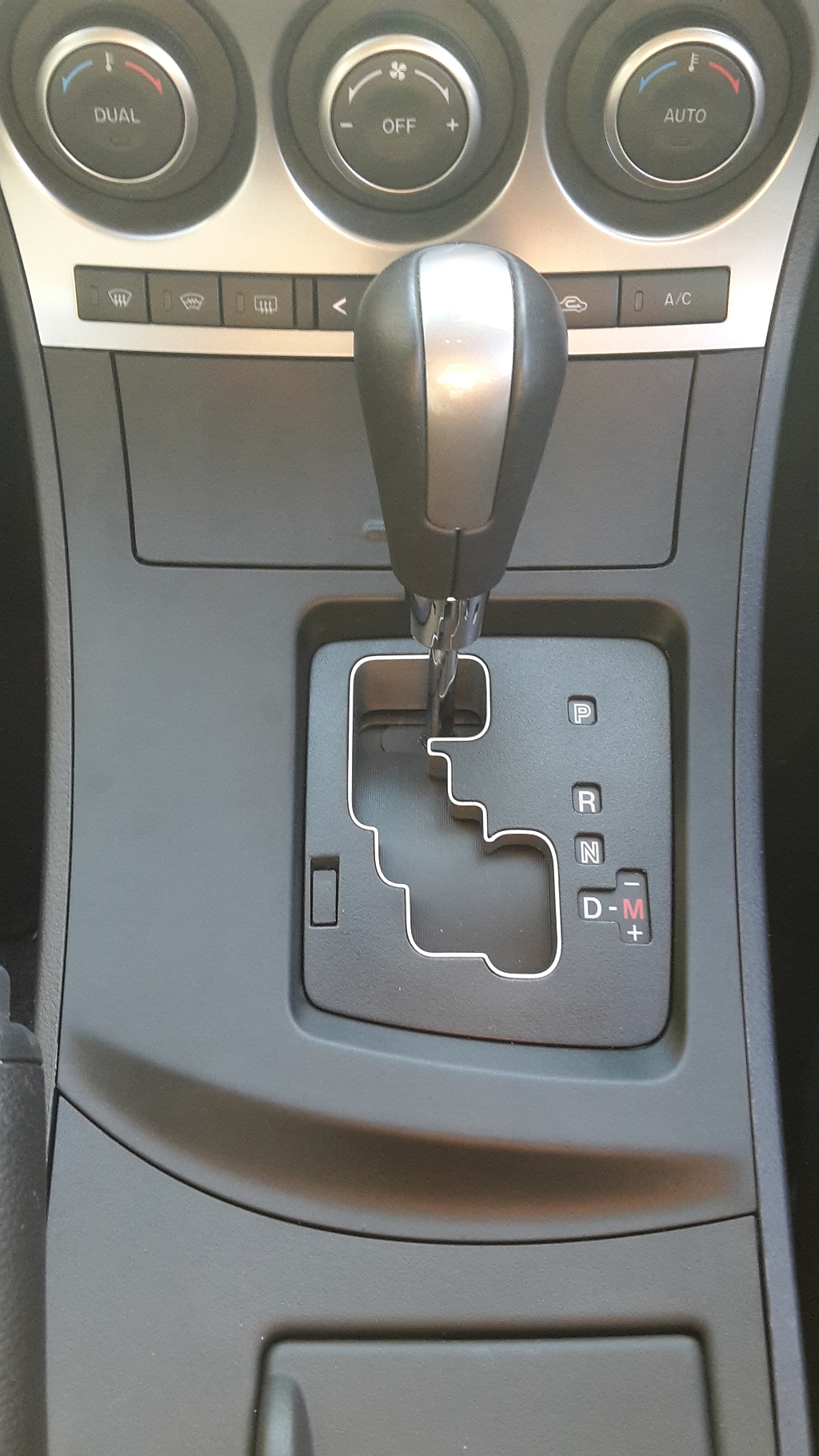

efekt koncowy
i dalej...
od pasazera...
calosc...
