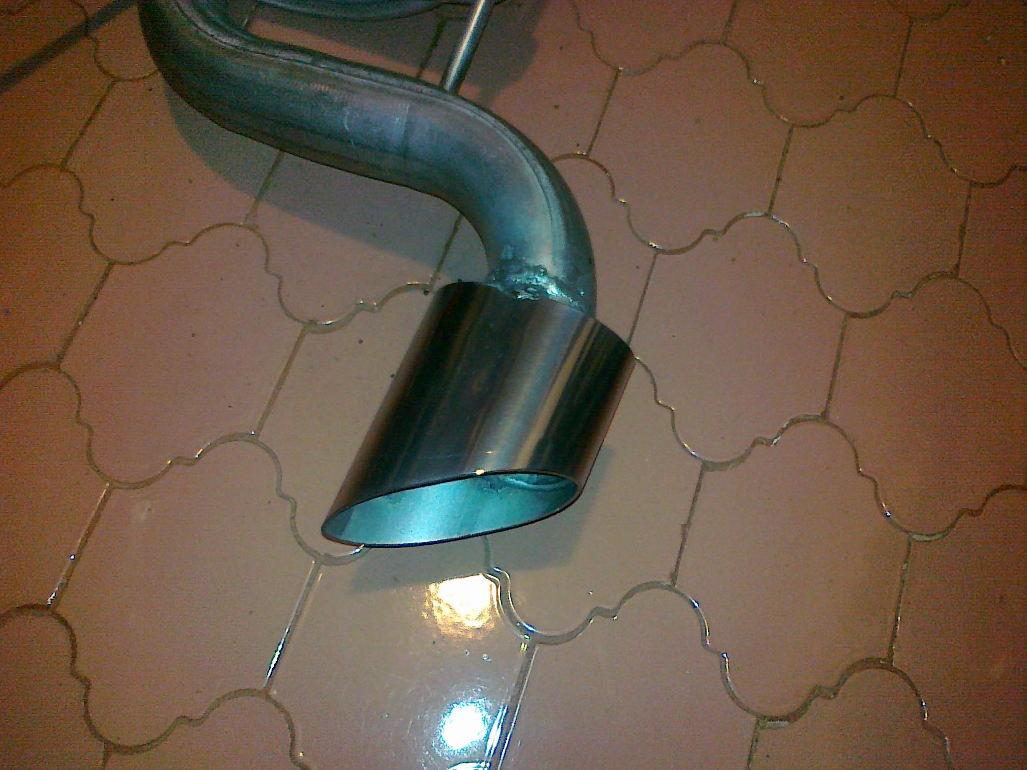

W tym roku na wiosnę przygotowywałem nowe felgi. Rant został zmatowiony do papieru 2000, potem polerka filcem na wiertarce no i całość w lakier bezbarwny. Wyglądało to tak, że po polerowaniu porządnie odtłuściłem ranty benzyną ekstrakcyjną i cała felga poszła w klar.
Foto (przepraszam za jakość, jeśli byś potrzebował to mogę lepsze fotki zrobić):
download/file.php?id=31500&mode=view
download/file.php?id=31499&mode=view
A tu taką samą metodą jak felgi zrobiona stalowa końcówka tłumika:
download/file.php?id=30864&mode=view
Co do połysku to muszę przyznać, że lakier bezbarwny lekko tłumi ten blask, ale tragedii nie ma ;)
Lakier to zwykły klar firmy NOVOL. Już nie pierwszy raz malowałem nim felgi, także mam pewność, że nic nie będzie odpadać :)

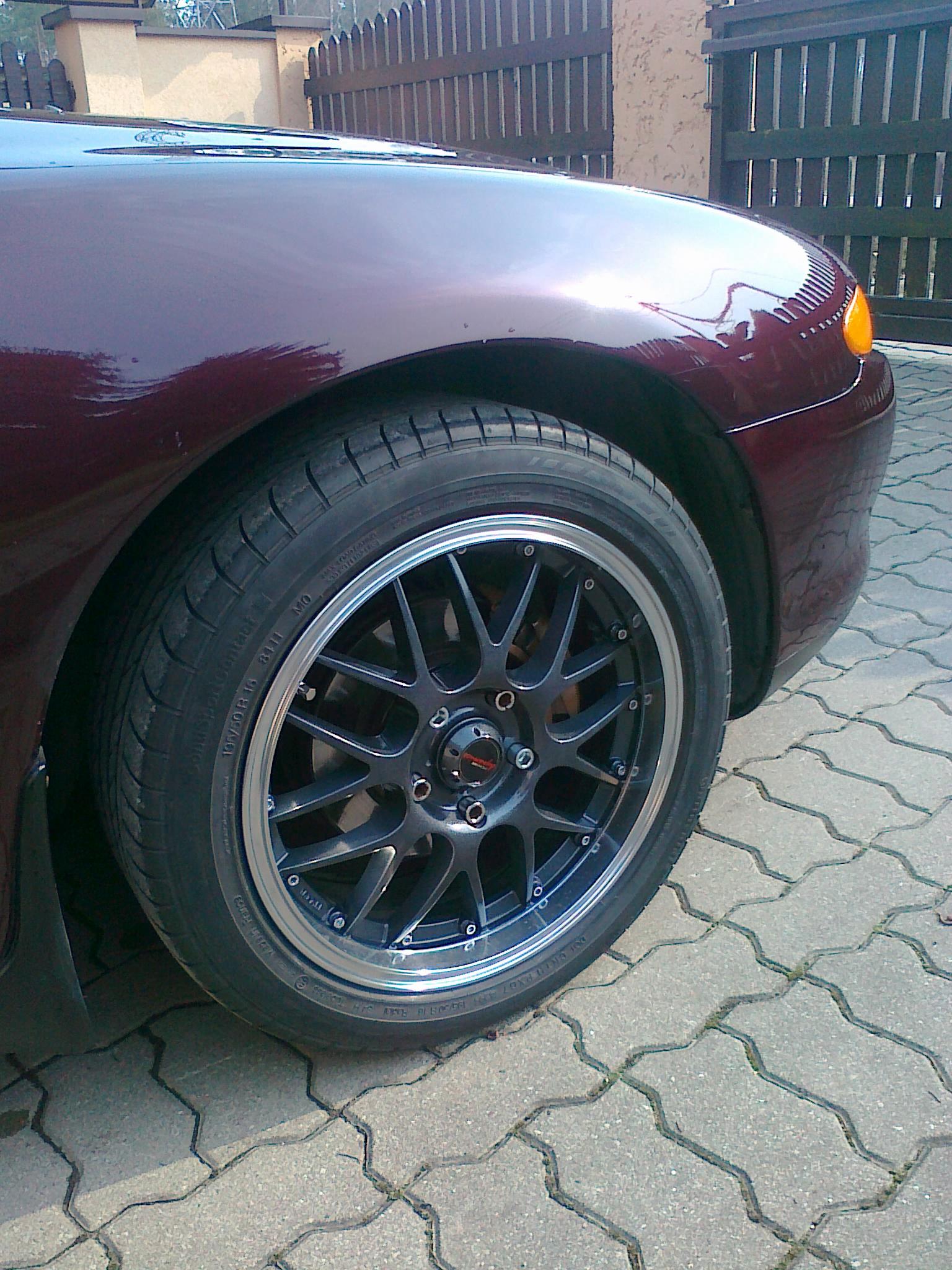

Postprzez patryk5_95 » 4 maja 2014, 19:00
Witam.
Z racji tego że w weekend majowy miałem trochę wolnego czasu skorzystałem z dobrej pogody i zabrałem się za odnowienie swoich alufelg w BJ :) Nie jestem żadnym specjalistą jeśli chodzi o malowanie ale myślę że każdy da rade to zrobić :)
Felgi wcześniej wyglądały tak (na zdjęciu nie widać wielu rys i otarć) :
Dla swojej BJ dobrałem czarny kolor alufelg. Rzeczy jakie potrzebowałem to:
– 3/4 puszki czarnego matu,
– 3/4 puszki podkładu (do koloru czarnego najlepiej dobrać ciemny podkład jest łatwiejszy do pokrycia),
– benzyna ekstrakcyjna
– papier ścierny P400
Za puszkę farby płaciłem 14 zł, puszka podkładu 10 zł. Całość to około 80 -90 zł :)
Zabieramy się za zdemontowanie kół, później spuszczamy powietrze. Gdy już to zrobiliśmy warto poszukać kawałków starego węża ogrodowego. Naginamy opone i między rant felgi a opone wkładamy wąż, będziemy mogli pomalować dokładnie ranty.
Jeśli ktoś ma możliwość łatwiej będzie ściągnąć opony na czas malowania :D
Zabieramy się za czyszczenie papierem P 400, wymaga to trochę czasu i cierpliwości. Czyścimy do momentu zmatowienia całej felgi. Ważne aby zrobić to dokładnie, a podkład będzie dobrze trzymał.
Gdy już skończyliśmy czyszczenie czas na oklejenie opony i przemycie felgi benzyna ekstrakcyjna :D
Kiedy już tak przygotowaliśmy swoje alufelgi możemy zabierać się za malowanie podkładem. W moim przypadku to były 2-3 cienkie warstwy podkładu <oczko> Zakrywa on pozostałe nierówności i rysy, felga po malowaniu podkładem musi być idealnie gładka :)
Po nałożeniu podkładu, czekamy około godziny i można zabierać się za nałożenie farby. W razie jakiś nierówności podkład można szlifować, lecz pełną twardość ma po 15 – 18 godzinach.
Podobnie jak podkład nakładamy 2-3 cienkie warstwy lakieru.
Po wyschnięciu wygląda to tak :D :
P.S. Nie wiem czy wrzuciłem ten temat do dobrego działu :) Z góry proszę o przeniesienie, tam gdzie trzeba
