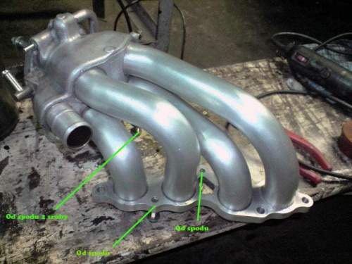

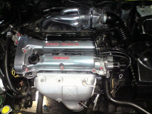

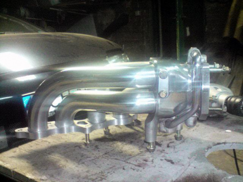

Dziś przetestowałem paste polerską do metali firmy lucas na własnej Madzi . Jeśli macie matowe felgi ,które kiedyś były polerowane to polecam do odświeżenia tym specyfikiem. Aha na innej fotce prosze zobaczyc jak te cudo czyści silnika raczej l jego lewą części a na innej jak spolerowałem bez uzycia papierów ściernych kolektor ssący a raczej jego kawałek :] Koszt 55 zł za poł litra to dużo ale sami oceńcie;

Witam jak już ktoś mówi o polerowaniu to ja się w to bawiłem grupa z Małopolski i Ślaska widziała jak to wyglądało po wstępnej polerce, Ja robię to papier ścierny , papier wodny pasta zaworowa 2, pasta zaworowa 0, i pasta wykończeniowa.
Zdjęcia robione telefonem wiec jakość nie za ciekawa ale wrzucę niebawem z cyfrówki
A tu zdjecie przed rozebraniem silnika :P i bez koncowej polerki :P

super Ci to wyszło. też się przymieżam już od jakiegoś czasu do polerki ale zastanawiam się jak szybki i bez większego rozbierania silnika wymontować kolektor. I tu właśnie pytanie do Ciebie. Jak odkręciłeś ten kolektor czy da rade bez kanału????
i czy będziesz to jakoś dodatkowo lakierował bezbarwnie bo tak to pewnie po pierwszej zimie i naszych słonych drogach będziesz polerował jeszcze raz a szkoda Twojej pracy.

asyriusz napisał(a):super Ci to wyszło. też się przymierzam już od jakiegoś czasu do polerki ale zastanawiam się jak szybki i bez większego rozbierania silnika wymontować kolektor. I tu właśnie pytanie do Ciebie. Jak odkręciłeś ten kolektor czy da rade bez kanału????
możesz to bez rozbierania wyczyścić no efekt może być ciut gorszy bo nie wszędzie idzie dojść jeśli chodzi o kolektor ssący, a pokrywę klawy możesz bez ściągania zrobić ja tak
mam, a co do odkręcenia kolektora da się bez kanału zrobię pod wieczór coś w stylu fotorelacji. a co do lakierowania to nie będę to jest minus ze trzeba to pielęgnować ja co myje samochód to od razu przelatuje pasta i nie się nie dzieje:P
Po polerce pasta "Pasta do Zaworów 0 i 2 "

Groch24 napisał(a):Ja robię to papier ścierny , papier wodny
jakiej granulacji używałeś??
