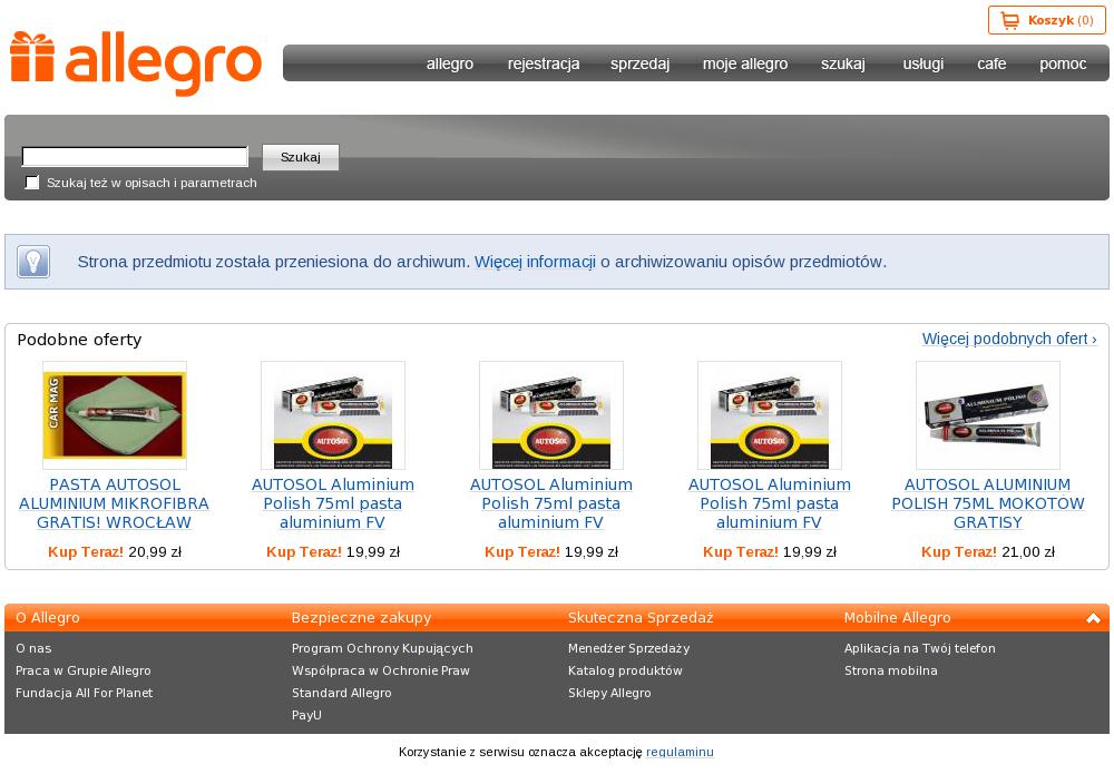

Taką paste autosol kupić: http://allegro.pl/autosol-aluminium-75m ... ml#gallery ???

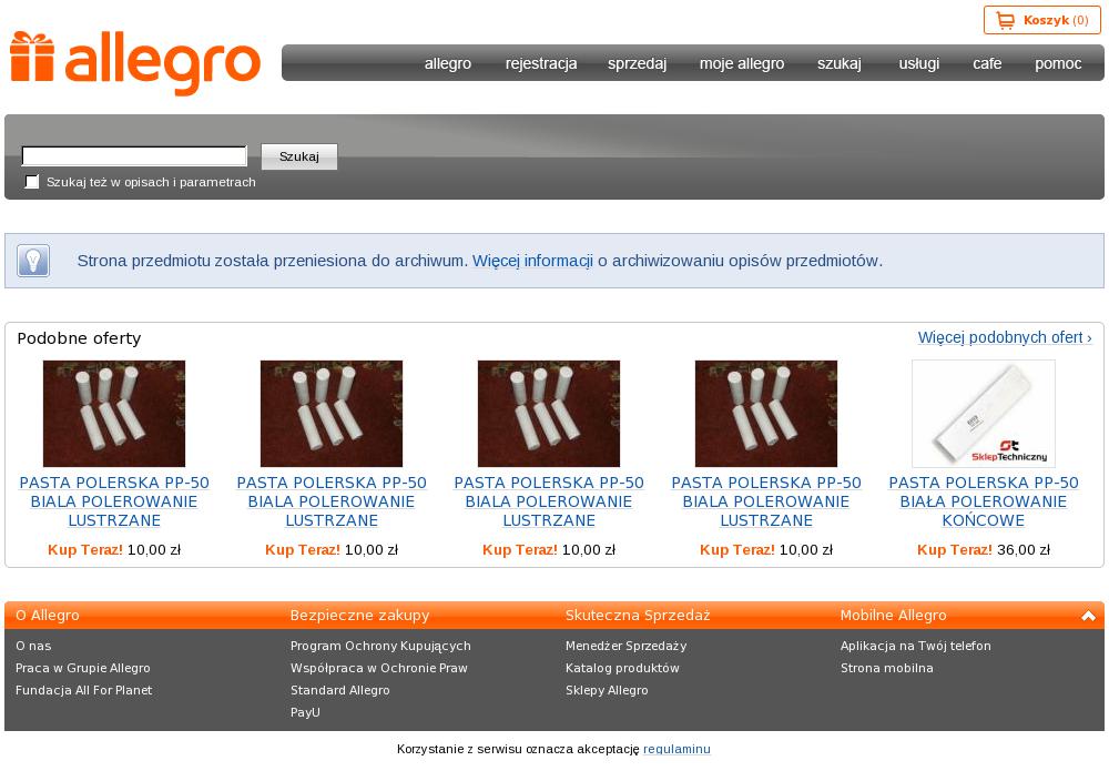

Warto dokupić jeszcze taką pastę ? http://allegro.pl/pasta-polerska-pp-50- ... 98139.html
