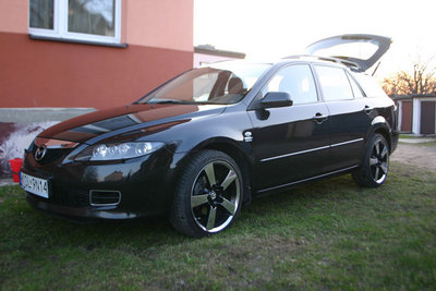

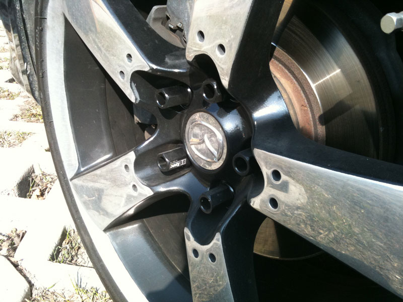

No to pokazowuję moje dzieło:
Mazda 6, Felgi od Mazda RX8: 18", polerowane ranty i wierzch ramion, wewnętrzne krawędzie i środki/zagłębienia pomalowane na czarny połysk. Nakrętki czarne D1 SPEC JDM
a tutaj brudne zbliżenie:

Postprzez Grzesiu » 6 kwi 2010, 09:18
to jako że miałem te same felgi od Pajko w pełnej polerce (18" rx8), powiem że szczególnej rewelacji nie ma, raczej powiedziałbym średnio, zbrakło Ci końcówki, widać że obraz ewidentnie jest zabielony ten odbity, wiem co mówie bo po sezonie felgi już powoli traciły swój blask który nadał im Pajko i dość długo dochodziłem do tego jakim narzędziem i która pastą to naprawić;) co by nie być gołosłownym:
(oczywiście gra światłem zrobiła też swoje ale post tylko po to co by Cie zmotywować do jeszcze lepszej polerki;D )

Postprzez Basilius » 6 kwi 2010, 09:56
hehe, trewor. postaram sie cyknac felge niedlugo. Ta felga (zblizenie) jest po dlugiej jezdzie tylko oplukana :) dlatego takie zbielenie – to pył po prostu. Chodziło mi tutaj raczej o efekt polerowany wierzch i srodki czarne zeby pokazac. Sam wiem, że szału nie ma jak nie ma praktyki :) Ale dzięki za motywację :) jeszcze kilka kompletów i będę umiała :D

Postprzez DymeK » 6 kwi 2010, 13:45
Basilius napisał(a):No to pokazowuję moje dzieło:
chyba najlepiej zrobione felgi od rx-8
