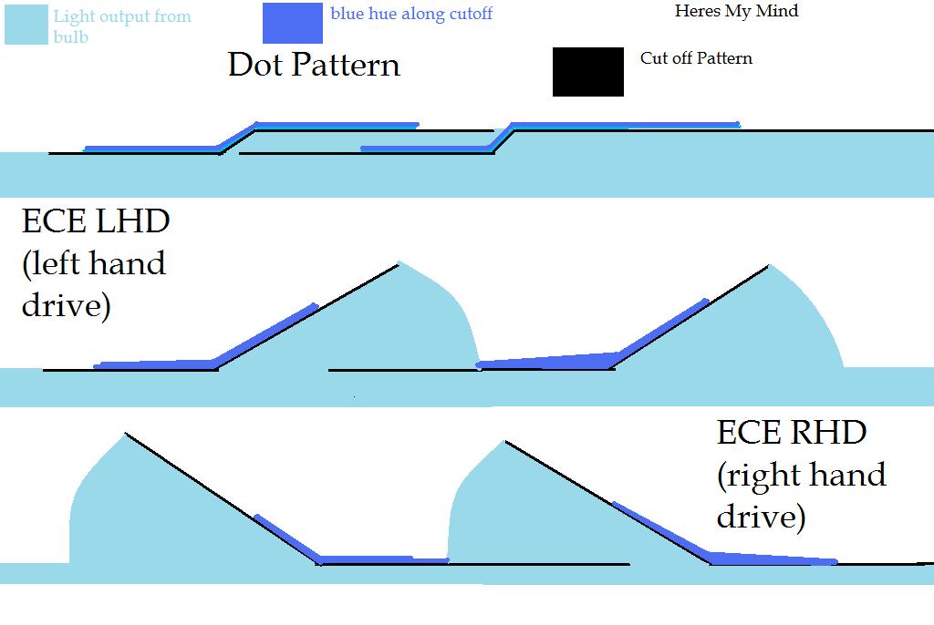

Postprzez WisniaUs » 16 lis 2014, 12:36
Koledzy jak powinna byc ustawiona przeslona w lampach i o co kaman dokladnie z tym?????
WisniaUs
Postprzez matthies » 16 lis 2014, 14:26
Tak żeby (z poz. Kierowcy) po lewej było nisko, a po prawej wysoko. Tak trzeba te blaszki ustawić w obu lampach.

Postprzez WisniaUs » 16 lis 2014, 16:27
matthies napisał(a):Tak żeby (z poz. Kierowcy) po lewej było nisko, a po prawej wysoko. Tak trzeba te blaszki ustawić w obu lampach.
Oki a jesli ustawie po prawej tez nisko??? Bedzie wtedy <dupa> ? Chodzi mi o to czy da sie uzyskac rowna linie swiatla czy musza byc te tzw ptaszki na scianie z bliska heh
Dopisano 16 lis 2014, 17:36:
Tera swieca tak __/```` __/```` czy jak zmienie przeslone to czy beda swiecic tak --------- ????

Postprzez matthies » 16 lis 2014, 18:04
własnie tak mają świecieć. jak opuścisz przesłonę, to będzie miał lampy ustawione niezgodnie z przepisami EU, mogą ci zabvrać dowód, a co gorsza, będziesz oślepiał innych użytkowników drogi.

Postprzez xRafalx » 16 lis 2014, 20:22
Według mnie to powinno być tak aby lewa lampa była mniej więcej równą linią, a prawa lampa musi mieć jakiś skos aby oświetlała pobocze :)

Postprzez Mr_Bartek » 16 lis 2014, 20:28
Obie lampy muszą mieć skos.

Postprzez xRafalx » 16 lis 2014, 20:31
Dlatego napisałem: "aby lewa lampa była mniej więcej równą linią" Sam mam na obu skos, tylko na lewej mam dużo mniejszy.

Postprzez bieski » 16 lis 2014, 20:44
xRafalx napisał(a):a prawa lampa musi mieć jakiś skos aby oświetlała pobocze :)
W przypadku ksenonów, prawa lampa jest również odcinana.

Postprzez xRafalx » 16 lis 2014, 21:24
Na równo? Jakoś nie mogę się z tym zgodzić.

Postprzez matthies » 16 lis 2014, 22:09
nie musisz się z tym zgadzać, ale jest tak jak na rysunku powyżej.
Nie wiem jak jest w przypadku H4 cyz tam H1, ale ksenon musi być ucięty jednakowo po obu stronach.

Postprzez bieski » 16 lis 2014, 22:17
xRafalx napisał(a):Na równo? Jakoś nie mogę się z tym zgodzić.
Musisz :P Chodzi o to żeby ksenon nie oślepiał na skrzyżowaniach.
Tutaj to było dokładnie wyjaśnione:
viewtopic.php?p=1150007#p1150007
No ale daliśmy <dupa> i poszły zdjęcia w pi****
Dopisano N, 16 lis 2014, 23:21:
Tak powinno to wyglądać dla lamp ksenonowych:
Niestety zenoniarze tego nie wiedzą i jak już jest soczewka to można spokojnie ładować Hidy. Niestety nie do końca tak jest i z racji tego że w Mazdzie 6 jest jedna lampa dla ksenonów i zwyklych zarowek mamy mozliwosc regulacji tego odciecia.
