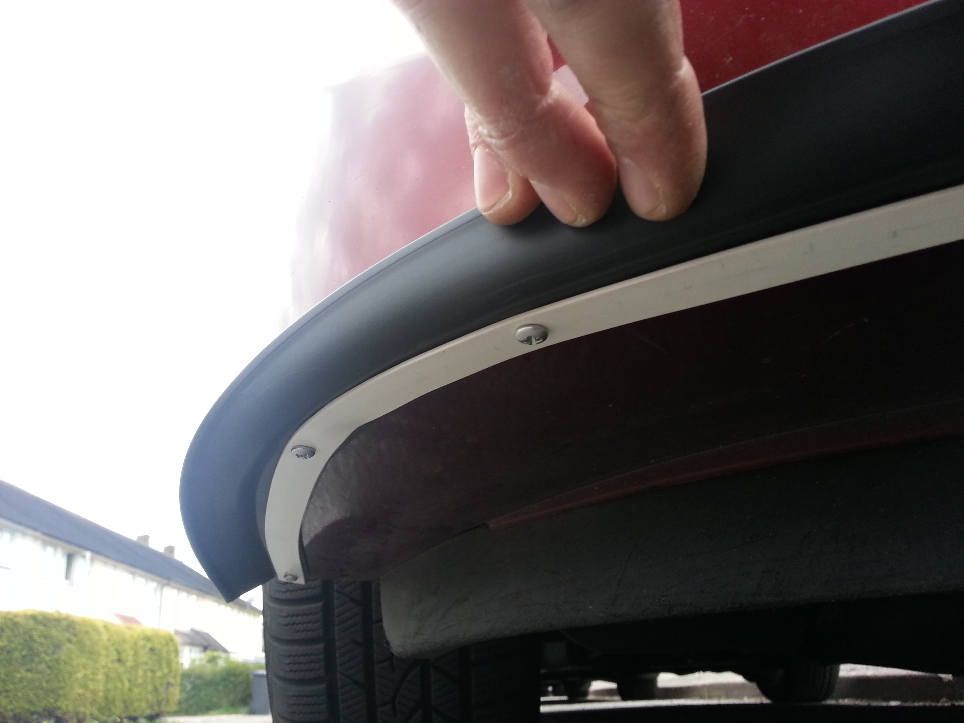

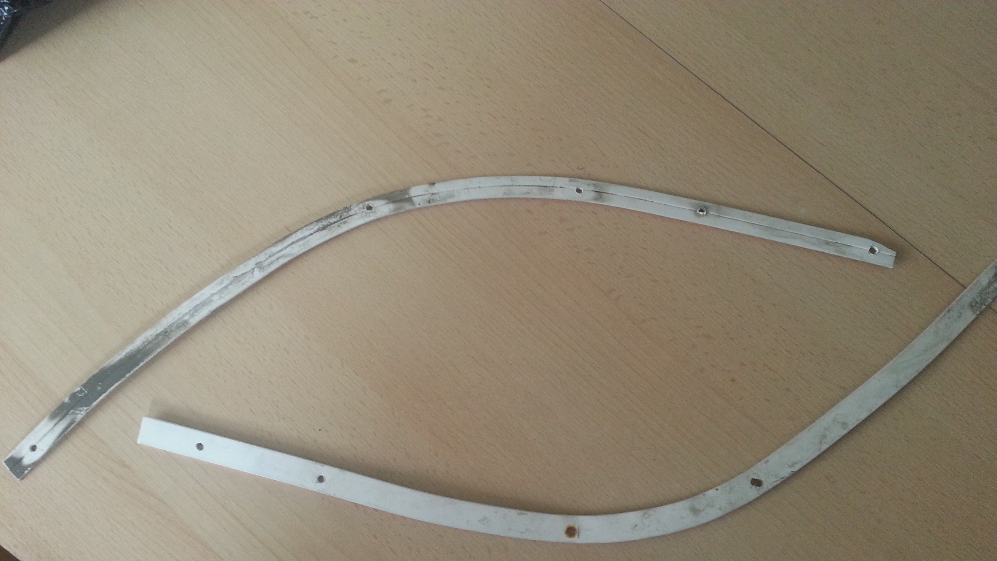

Podpowiem Wam <diabełek>
Ja zakupiłem listwy plastikowe grubości 1mm i szerokości 20 mm a długości 1200 mm w ilości 2 szt
Poucinałem w odpowiadające mi odcinki i odpowiednio wygiąłem w kształt pod zderzakiem. Następnie nawierciłem dziurki na wkręty. Tak przygotowane "podkładki" przykręciłem wraz z uszczelką do zderzaka.
Już nie wydzierały się ze śruby czy wkręty, a i na trasie nic się nie zgubi... :)
Pozostały mi dwie krzywizny zderzaka:
Wyginałem je na ciepło pod nagrzewnicą / opalarką... :)

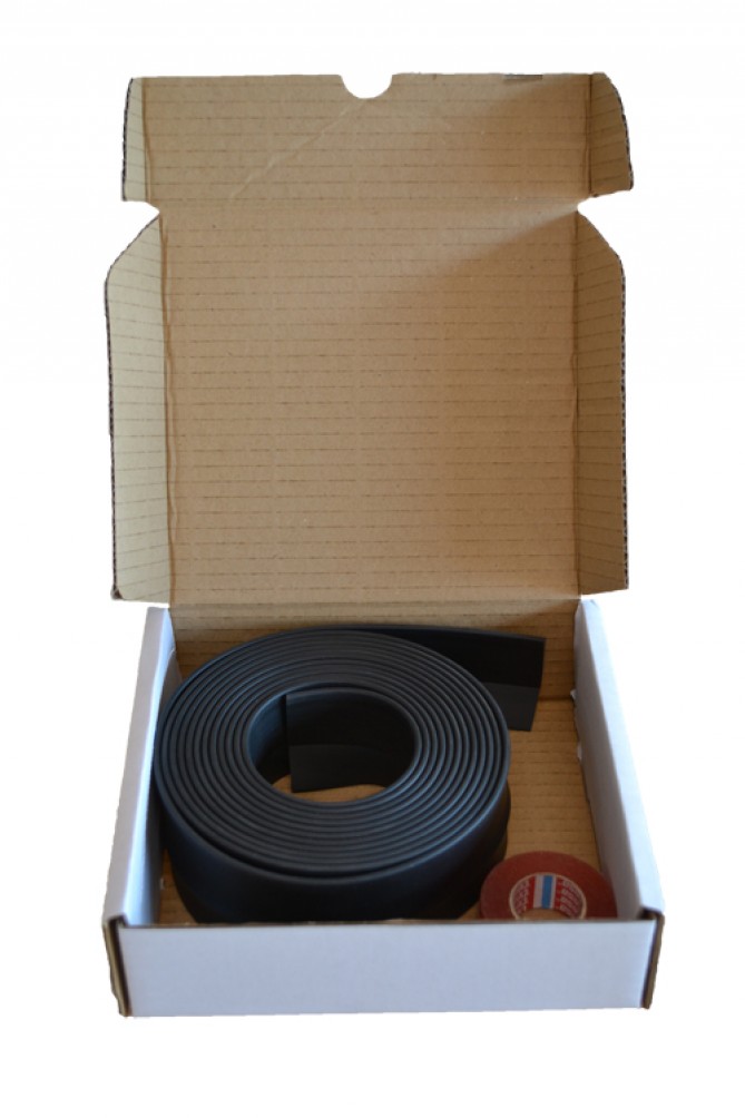

leonidsas napisał(a):to uszczelka garażowa ale nie ez lip
moje też było uszczelką garażową... o taką:

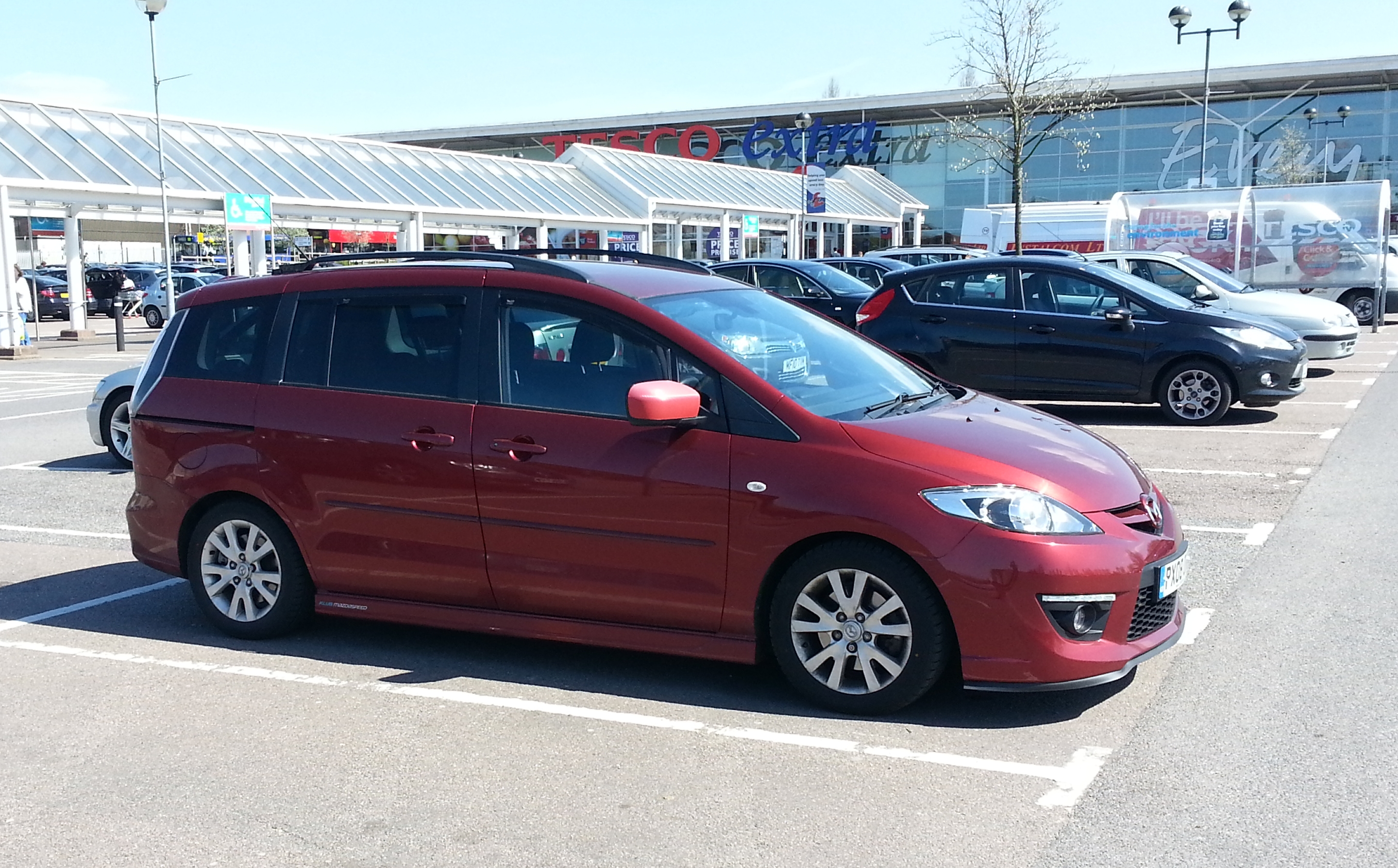

a wyglądało tak:
Przymocowana listwami:

Ja sprowadzałem od hamburgerów i jest mięsista tzn guma jest grubsza i większa jak podobna na allegro , ale mocowania i tak robiłem ale listwą plastikową

NIEBO! napisał(a):Wojtek masz jeszcze skrawek tej uszczelki?
tak, 30 mm ma wystające lekkie ugięcie i 20 mm część przylegająca do zderzaka...
Przepraszam, ale rozmiar listwy podałem przykładowy 20 mm... teraz zmierzyłem i ma 16 mm
lecz nie jest on tak ważny... ważne jest to, aby dobrze trzymał uszczelkę... na jej całej długości :)
