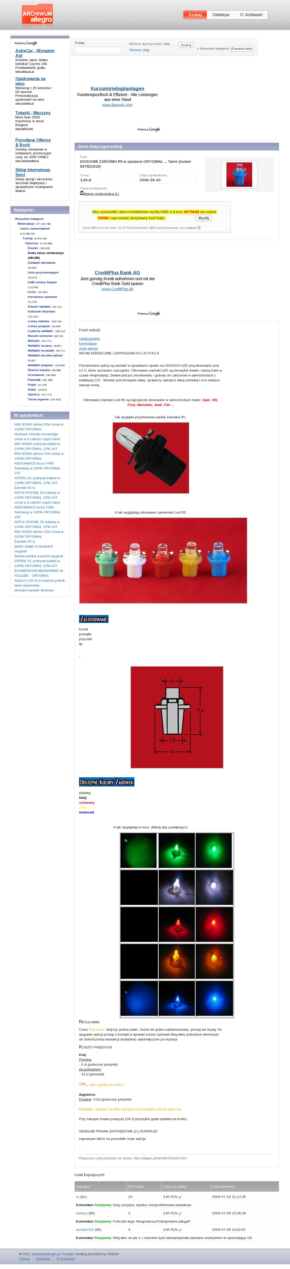

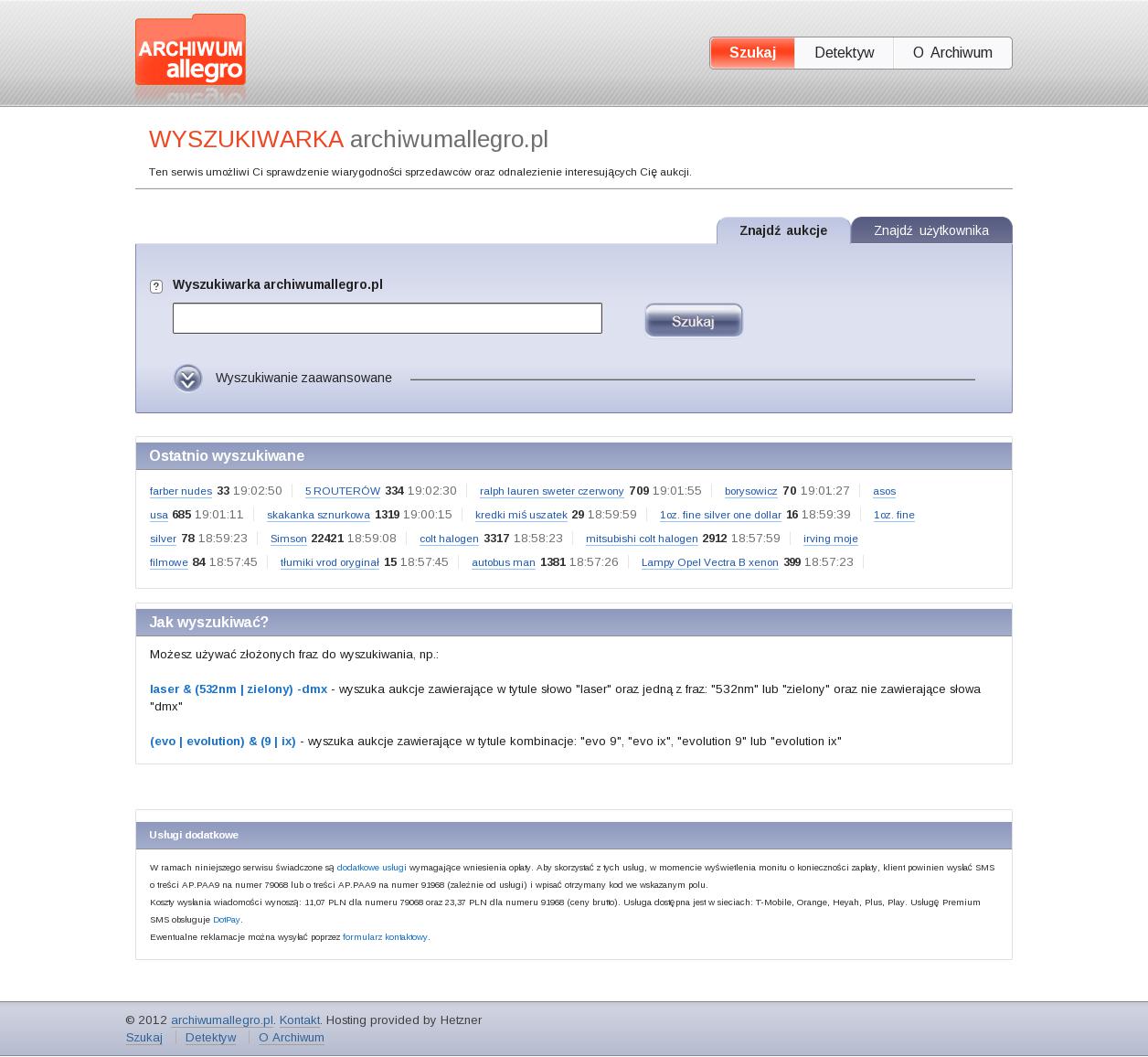

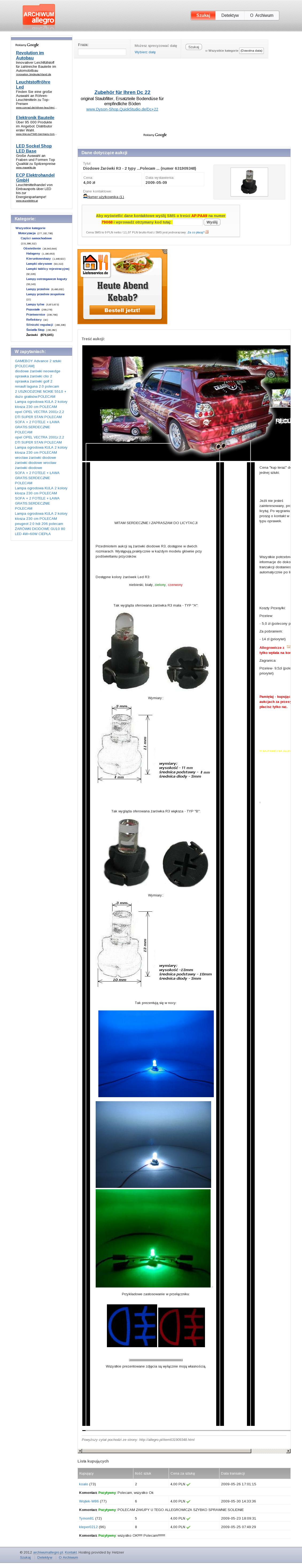

Może komuś się przyda, bo aukcje na allegro już padły:
– żarówki do nawiewów: R5
– żarówki do przycisków: R3
A aukcje allegro można przeglądać tutaj: http://archiwumallegro.pl/szukaj/
Poniżej linki do archiwum tamtych aukcji, które były podane wyżej:
http://archiwumallegro.pl/diodowe_zarow ... 21615.html
http://archiwumallegro.pl/diodowe_zarow ... 09348.html
