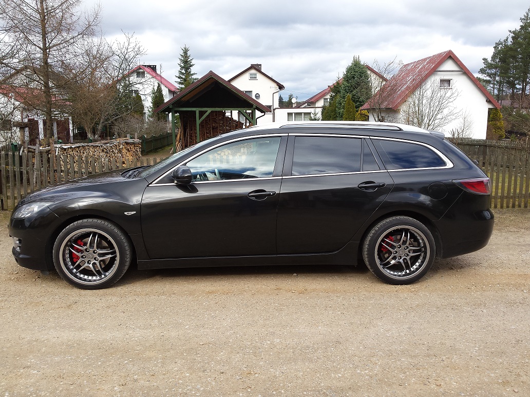

Witam! Widzę, że mało kto kusi się na większe felgi niż 17" oraz na mniejszy profil :) Ja się pokusiłem na 18, nie ukrywam że pierwsze przymiarki miały być na 19stkach :) Na moją GH weszły 18-stki, 8,5j ET 40, i oponka ContiSportContact3 225/40/18. Felgi Rondell 0027
Jeśli ktoś ma GH to śmiało mogę powiedzieć, że można zakładać :) Dla mnie osobiście jazda jest przyjemniejsza, lepiej trzyma się w zakrętach, aczkolwiek jest troszkę głośniej. Ori mam 215/50/17 które zostawiam na zimę. Pozdrawiam!

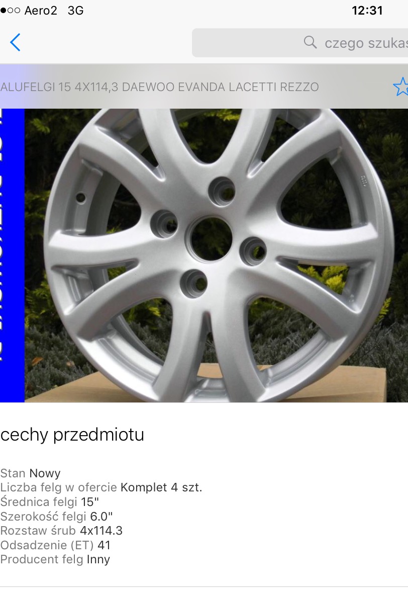

Dzień dobry. Proszę o pomoc. Czy felgi ze zdjęcia bedą pasowały do Mazdy 3 BK 2005

Postprzez Yoki » 6 kwi 2016, 11:40
Wystarczy podejść do auta swojego i policzyć śrubki ups... czemu ja mam 5 a na zdjęciu są 4 otwory?

Postprzez mgras76 » 6 kwi 2016, 14:51
Subtelna różnica. Dziękuję.
