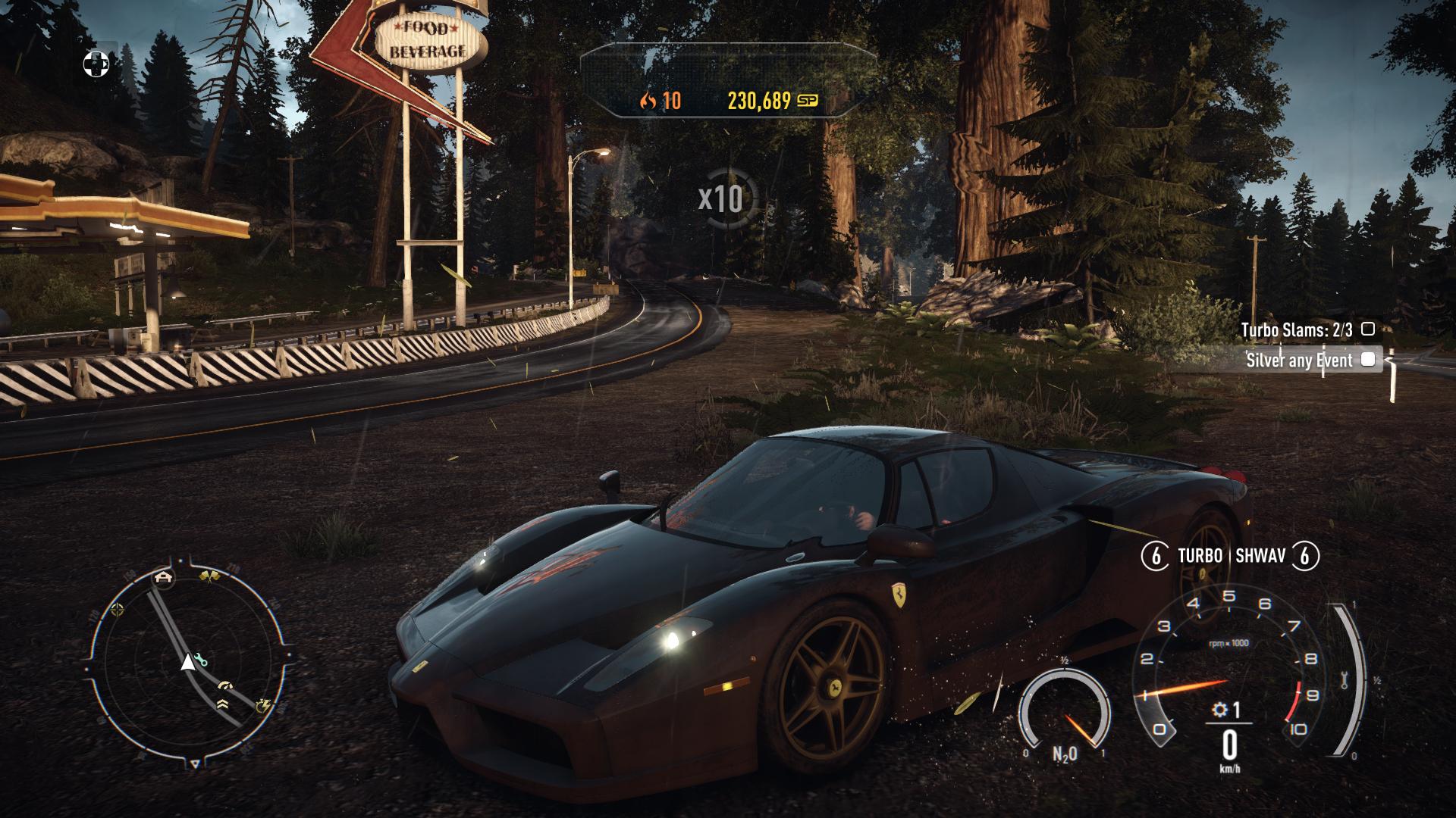

ktokolwiek się orientuje kto robi jakies odpowiedniki tego felunku z enzo?
Strasznie mi ostatnio po głowie chodzi właśnie taka fela w ciemnym złocie do mojej czarnulki :x

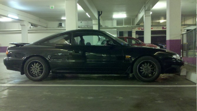

Postprzez Bounty » 14 lut 2014, 17:37
Dominator napisał(a):Teraz jakie masz opony, rozmiar?
Sprawdziłem, mam 205/55 balonowata jest :/ nie podoba mi się
205/50 radzicie czy jeszcze mniejszy 195/50 ? hmm mentlik w głowie :D

Postprzez Dominator » 14 lut 2014, 19:51
Tak jest u mnie
205/50/16 przy obnizeniu ok 3-4 cm, nie jestem w stanie dokladnie ocenic.
Jesli założył bym 195/50/16 luka w nadkolu zwiększyłaby się o jakies 5mm z kazdej strony, do srednica 195/50 jest mniejsza o ok 1cm. Na najblizszy sezon zakładam 205/40/17 kolo jeszczeokilka mm mniejsze niz 195/50/16.
Posty: 4917 (66/68)
Postprzez Bounty » 15 lut 2014, 05:29
Chyba wybiore 205/50 :) ładnie u Ciebie wyglądają
