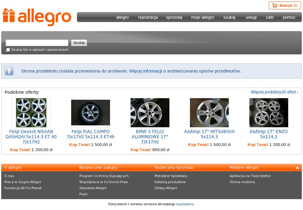

Witam, wiem, że nie powinienem tego robić, ale z racji tego, że jest to dział tuning optyczny to pozwolę sobie na prezentację felg z oponami, oczywiście na sprzedaż. Alufelgi firmy DEZENT 17" 5x114,3 7jx17h2 + opony
http://allegro.pl/alufelgi-17-dezent-5x ... 14444.html
