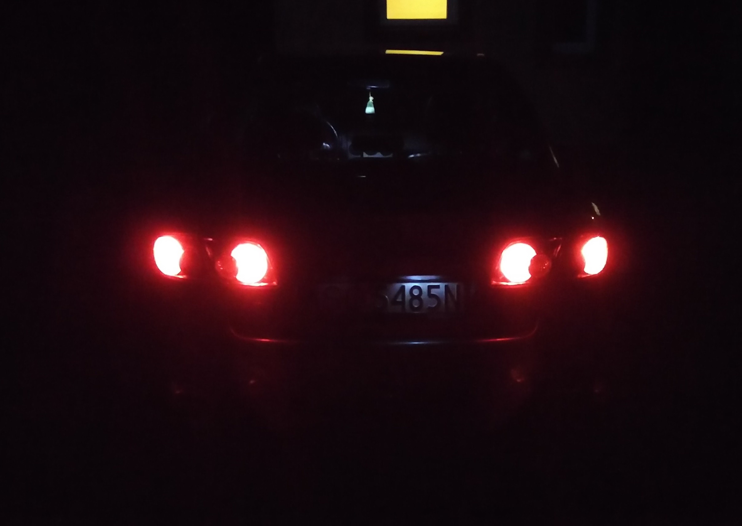

Postprzez dejneks » 17 sty 2016, 09:37
i moja Madzia doczekała się a-speca ;)
Od: 19 sty 2015, 07:53
Posty: 1037 (35/29)
Auto: Mazda RX8 FUJIN
Postprzez Danmazda » 17 sty 2016, 13:56
Masz też podłączone na światła hamulców ?
Postprzez dejneks » 17 sty 2016, 15:44
Nie. Jest 3 x stop, 4 x postojowki i 2 x przeciwmglowe ;)

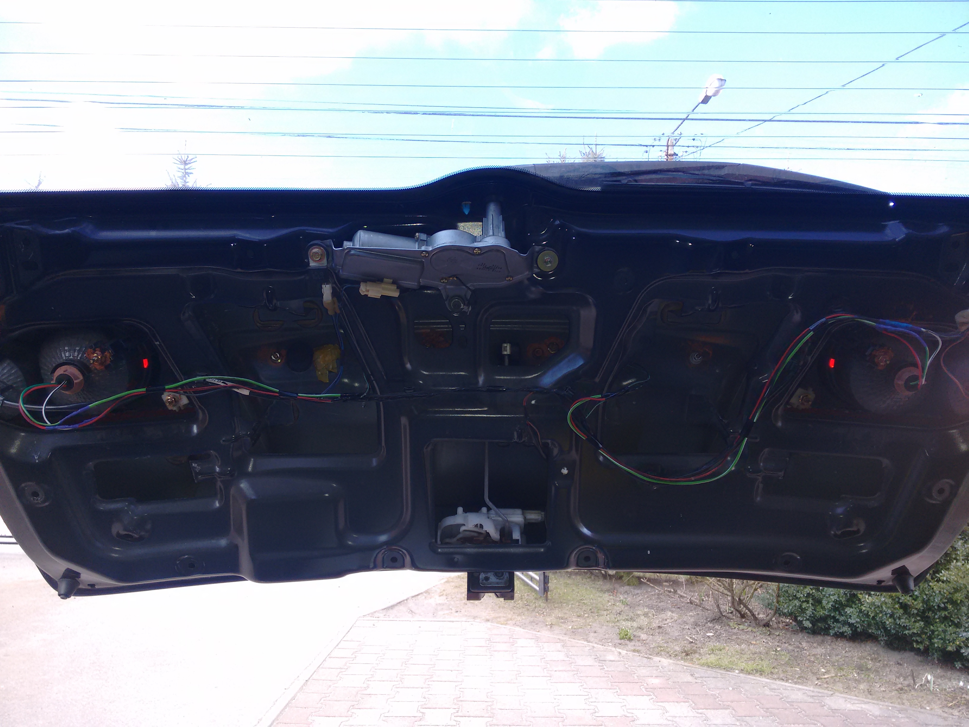

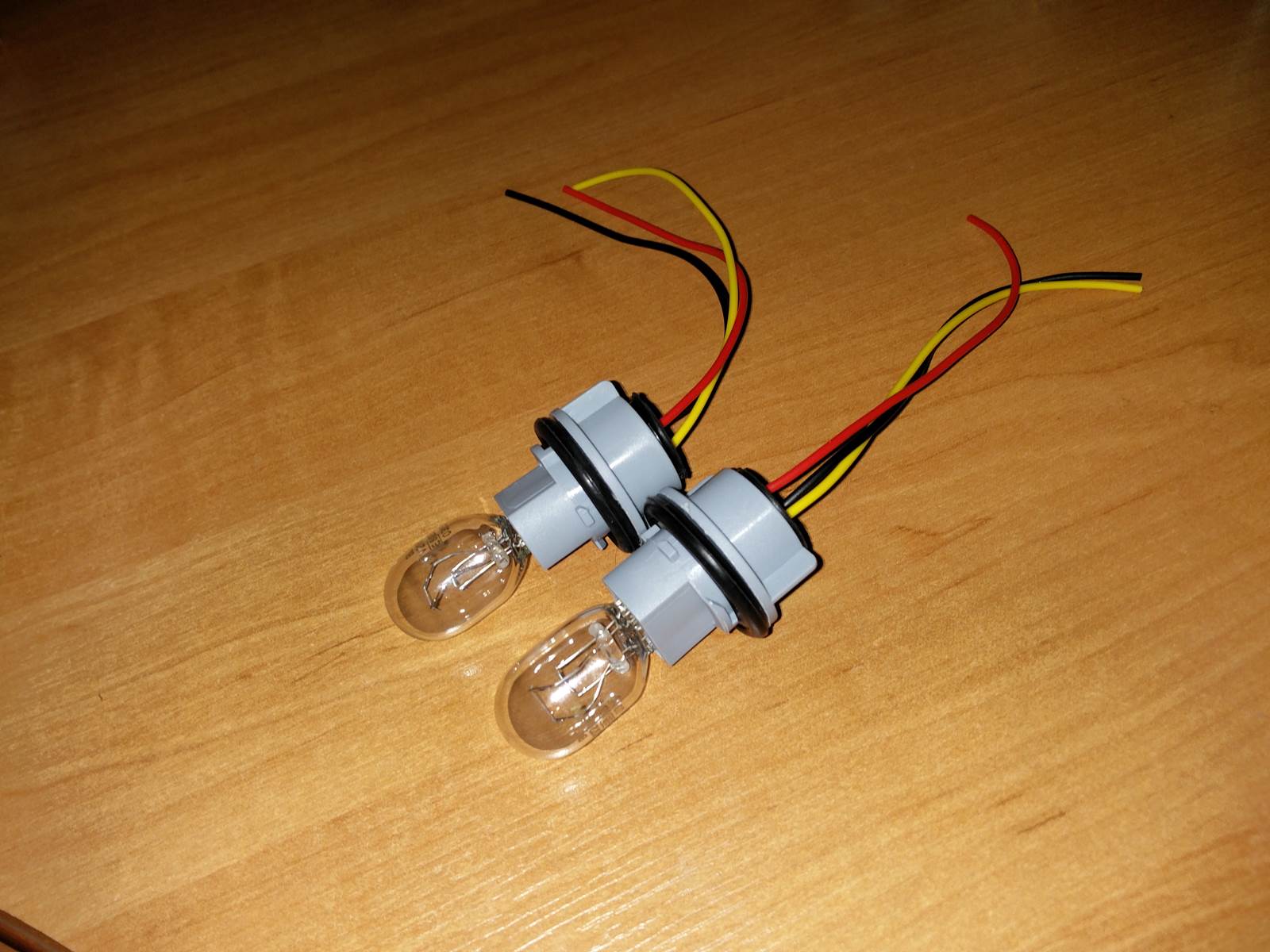

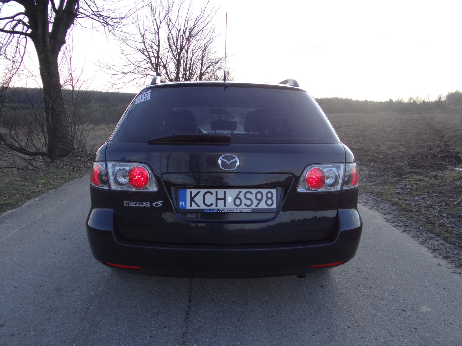

Postprzez Kamil91 » 24 mar 2016, 17:54
Dzięki pomocy Atilla postanowiłem zrobić A-speca. Pojechałem do Auto Światła i kupiłem wtyczki http://www.autoswiatla.pl/product-pol-5242-W21-5W-7443-Wtyczka-Zlacze-Gniazdo.html, wtyczki są trochę większe niż oryginalne i trzeba powiększyć otwór z lewej strony. Gdy już zrobiłem otwory zabrałem się za elektrykę światła postojowe i masę wziąłem z oświetlenia tablicy rejestracyjnej, do tego wszystkiego podpiąłem przeciwmgielne. Wszystko pięknie świeci i się prezentuje. Wszyscy mają A-speca mam i ja :D

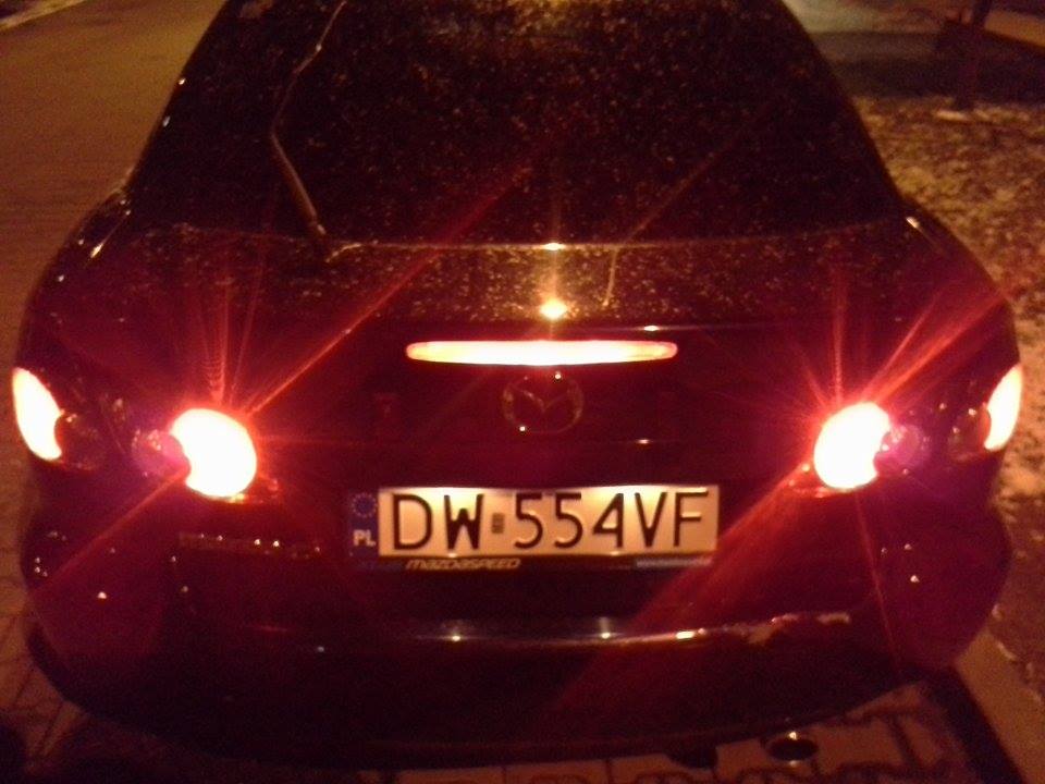

Postprzez Greg88 » 2 kwi 2016, 17:43
Greg88 napisał(a):Zamówione <spoko>
Edit:
Wszyscy chcą mieć A-SPEC, będę mieć i ja! <serduszka>
W końcu trochę pogody i mam :D

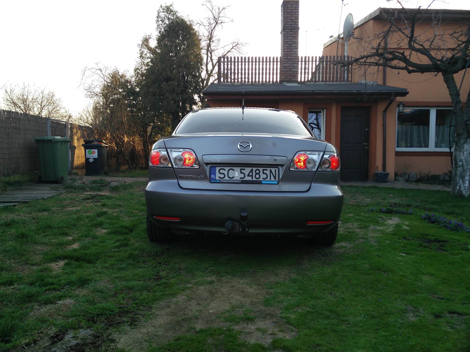

Postprzez Mr_Bartek » 2 kwi 2016, 17:45
Czy mi się wydaje czy świecą one obwodem 21W? Wydają się świecić mocniej od zewnętrznych.
Koordynator Forum
Koordynator Witryny
Od: 7 kwi 2014, 12:44
Posty: 3178 (148/189)
Auto: Jest: Grey Fūjin '03
Było: Mazda6 Tamura '07
Postprzez Greg88 » 2 kwi 2016, 19:11
Taka akurat była "aura" ma dworze. Świecą tak jak powinny, kwestia ujęcia.
Zrobię jeszcze fotkę wieczorową porą dla porównania i co by nikt mnie nie zjadł na forum :)
Edit:
Poniżej zdjęcie nocą. Plus tego wszystkiego – zauważyłem że do wymiany led na tablicy :)
Od: 25 mar 2015, 08:23
Posty: 283 (16/9)
Auto: Mazda 6 GG 2002 2.3 MZR 166 KM
Postprzez silver88 » 5 kwi 2016, 22:56
Dużo rzeźby by wstawić nowe oprawki? Z elektryką czuję się dobrze, natomiast najbardziej obawiam się wycinania dziur w kloszach. Jakieś wskazówki, dobre rady? :)

Postprzez Greg88 » 6 kwi 2016, 13:30
Powiększasz delikatnie oprawkę ze światłem przeciwmgłowym. W drugim kloszu robisz otwór ( ja zrobiłem otwornica do drewna 22) a następnie dopasowujesz otwór pod oprawki. Najwygodniej lutownicą – szybko roztapia tworzywo. Roboty max na 1 godzinę.

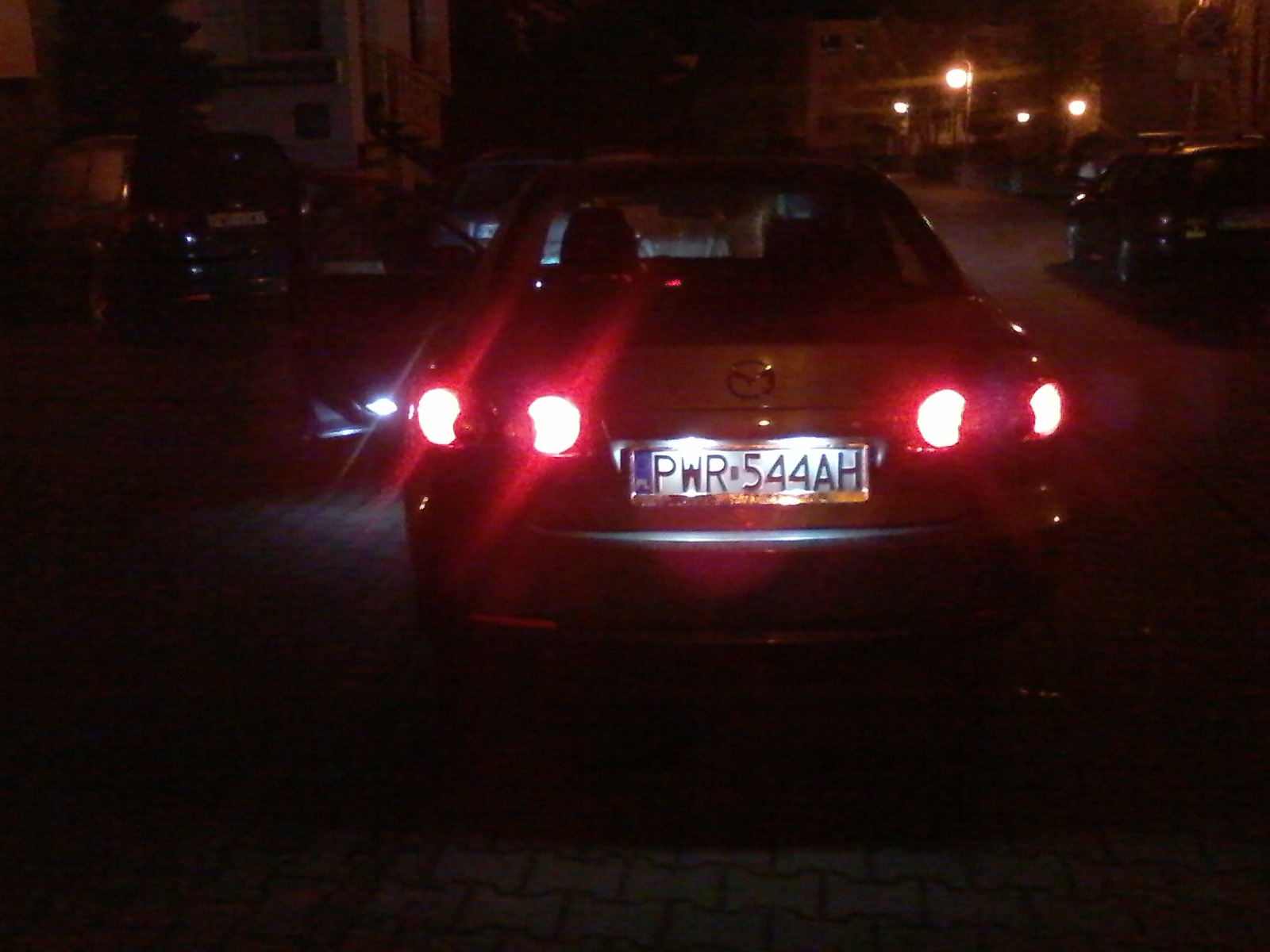

Postprzez silver88 » 17 kwi 2016, 17:05
No dobra, to w końcu się zebrałem ;)
Najwięcej roboty rzeczywiście przy rzeźbie pod oprawki. Robiłem lutownicą i niestety nawdychałem się trochę palonego plastiku ;)
Przy okazji, chciałbym nie-polecić tych oprawek, które pokazał kolega Greg. Nie wiem jak u Ciebie, ale moje miały fatalnie spasowane styki wewnątrz – musiałem rzeźbić i poprawiać śrubokrętem, a nadal nie jest idealnie (pierwszy szok, gdy po zatrzaśnięciu klapy żarówka zgasła). Cóż, może trafiłem na trefną partię.
