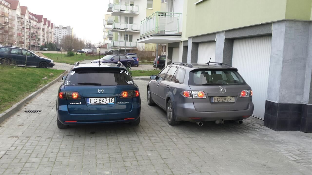

Postprzez Nightfall » 29 gru 2015, 21:17
Dzisiaj razem z Atilla tez wpisalismy się do grona A-spec'owiczow :D
Postprzez pablo33 » 3 sty 2016, 12:11
Łukasz lepiej by to wyglądało gdybyś wyciął okręgi w lampach <ok>
