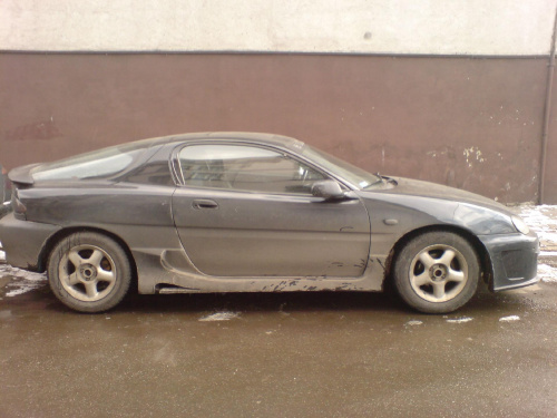

Ache napisał(a):Jest tu taki zdolniacha, zeby to na szybko pokolorowac i wrzucic na MXa
Wrzuc tu fotki auta z profilu to Ci to zrobie.

Postprzez Ache » 7 mar 2010, 21:49
Sie robi ;) Specjalnie zrobilem i sciagnalem Photoshita i sie bawie, ale mi nie idzie, wiec jakbys mogl :D

Postprzez Lukas007 » 8 mar 2010, 13:51
Coś tam widac ...

Postprzez Ache » 8 mar 2010, 15:58
Lukas dzieki :D Chyba lykne ;)
