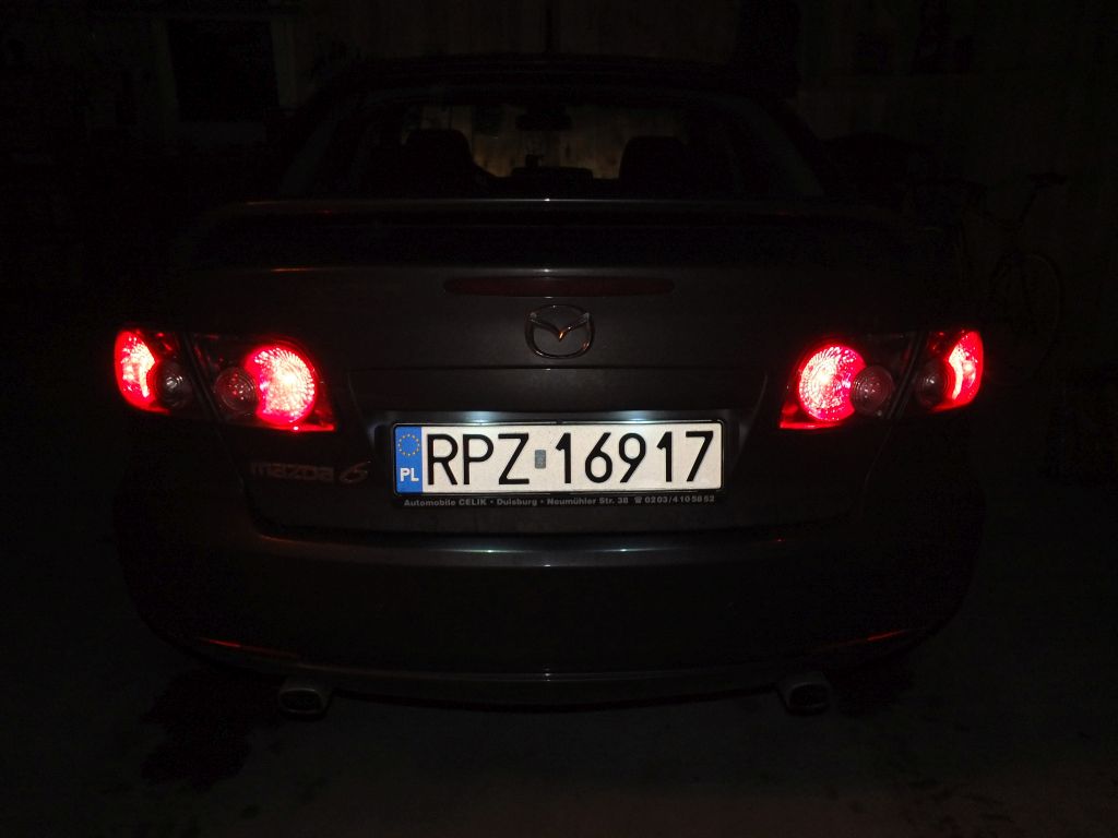

Postprzez Qropatfa » 25 mar 2015, 18:45
(Prawie) wszyscy mają A-spec. Mam i ja :D
A-spec
