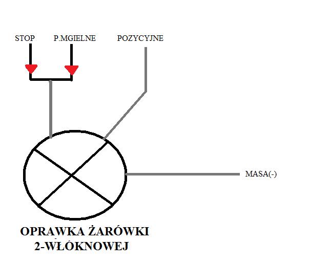

Dodam tylko,że jak ktoś byłby zainteresowany taką przeróbką,lecz chciałby mieć światła stop,postojowe i przeciwmgielne razem(4xstop+4xpozycja+przeciwmgielne) niech skorzysta z poniższej instrukcji:
Potrzebne będą:
-Oprawka żarówki dwu-włóknowej(od tego proponuję zacząć-są problemy z dostaniem tej części)

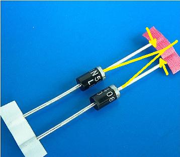

-dioda prostownicza 1N5408 2 szt. (koszt groszowy-do kupienia w sklepach elektronicznych)
– przewód do połączenia całości
-lutownica
-izolacja lub koszulka termokurczliwa

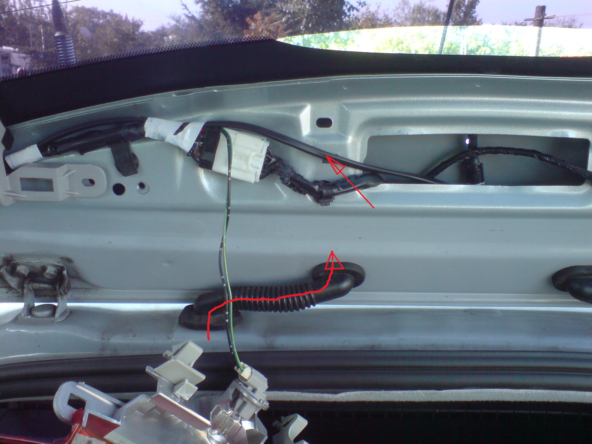

Na początek wpasowujemy nowe oprawki w lampy(opisane wcześniej). Następnie musimy przeciągnąć przewód od świateł zewnętrznych do świateł w klapie(można wziąć też sygnał z 3 światła stop,na klapie). Rozcinamy przewody od światła stop i pozycyjnego,po czym wpinamy się z nowym przewodem.
Teraz łączymy czerwone końcówki diod:
Tam,gdzie zostały nam 2 nóżki podłączamy przewód od światła stop(wcześniej przeciągnięty),a do drugiej przewód od światła przeciwmgielnego(odcięty od lampy,którą przerabiamy ;) )
Teraz pozostaje podłączyć całość- oprawka dwuwłóknowa ma 3 przewody.Do jednego podłączamy masę(szukamy w wiązce klapy), do drugiego- przeciągnięty przewód od światłą pozycyjnego,a do trzeciego-przewód wychodzący z połączonych nóżek diod.
Drugą stronę robimy analogicznie(ale przeciągnąć przewody wystarczy tylko z jednej strony).
Opis może trochę zakręcony,ale samo połączenie nie jest trudne :)
Wykonana przeróbka jest zgodna z przepisami – po włączeniu światła przeciwmgielnego mamy po prostu 2 zewnętrzne"stopy"+środkowy(czyli tak,jak było przed przeróbką)

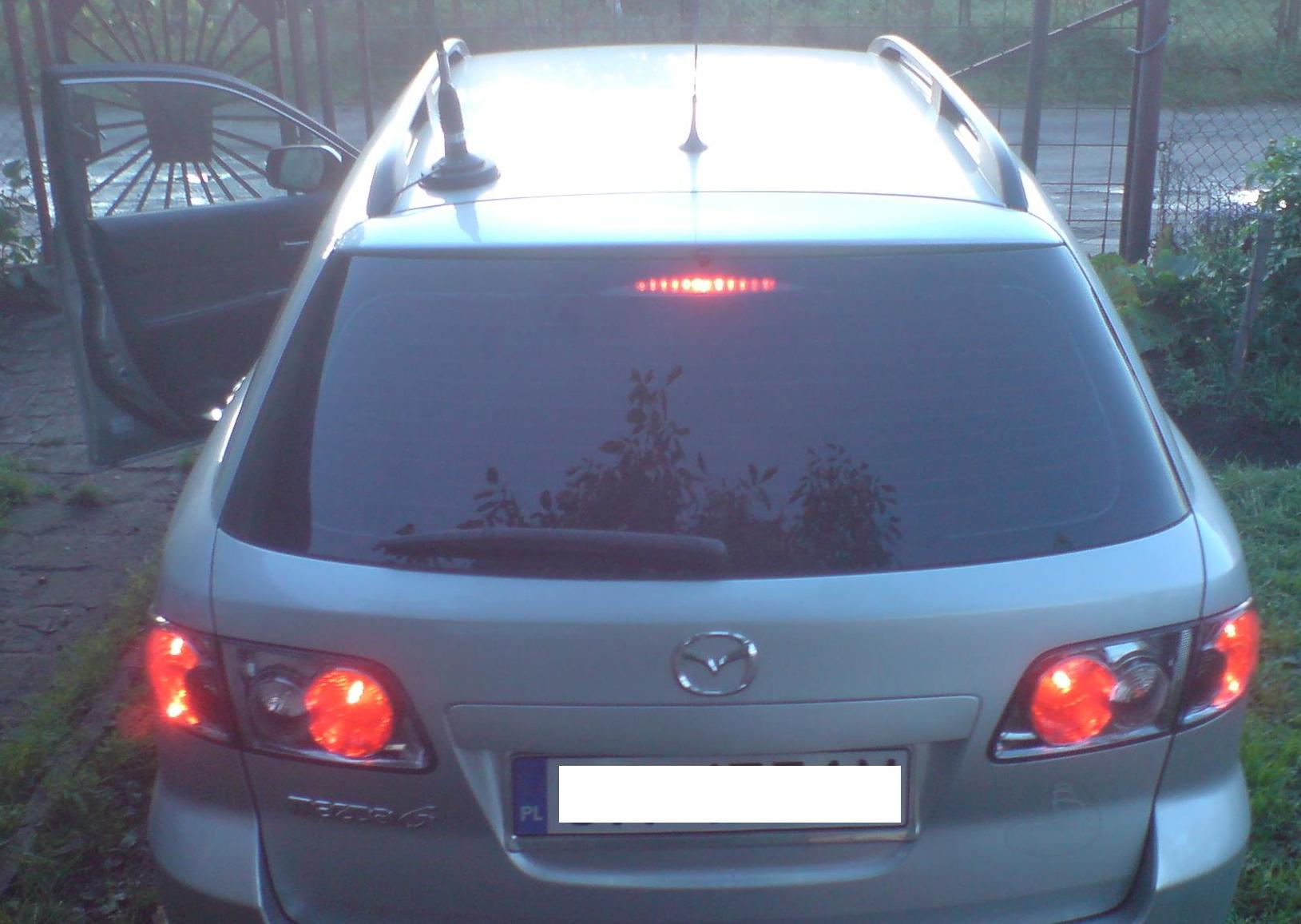

Efekt końcowy:

dobrzyn22 napisał(a):Następnie musimy przeciągnąć przewód od świateł zewnętrznych do świateł w klapie
.... a po co ? przecież nie ma takiej potrzeby...

Postprzez dobrzyn22 » 22 lut 2012, 14:09
a skąd w takim razie w klapie wziąć sygnał światła stop??

Postprzez marex » 22 lut 2012, 15:22
z trzeciego światła stop <co?>

Postprzez dobrzyn22 » 22 lut 2012, 15:38
no przecież <lol> czasem na najprostsze rozwiązania wpada się na samym końcu <glupek2>
Dodałem do fotorelacji odpowiednie zaznaczenie ;)

A ja mam jeszcze jedno pytanie. Jak wygląda amperaż przy włączonych 5x stop? Jak dobrze widzę i rozumiem to po takiej przeróbce mamy: 4x postojowe, 5x stop (jeżeli ktoś ma "3 światło stop"), i 2x przeciwmgielne. Na postojówki jest bodajże bezpiecznik 10A ogólne przeliczenie daje niecałe 8A więc powinno bez problemu wytrzymać, ale czy na pewno? I odrębne pytanie, czy dwa światła przeciwmgielne są zgodne z przepisami?
Obrazek Mazda 6 [2.0 DISI]
Obrazek Mazda 6 [2.5 MZR]
Od: 4 lut 2012, 01:09
Posty: 1812 (21/23)
Skąd: Żory, PL
Postprzez dobrzyn22 » 11 mar 2012, 14:31
dokładnie tak <spoko>
tak,sprawdzałem specjalnie w przepisach przed montażem <nauka>
od momentu przeróbki,do teraz nie dzieje się nic niepokojącego ;)
PS. z tego co się zorientowałem,to chyba 5x STOP jest nie do końca legalne(powinno być max 3x)...ale sprawdzę jeszcze gdzieś dokładnie ;)
EDIT
zgodnie z przepisami powinno być od 2 do 4 pojedynczych świateł STOP
