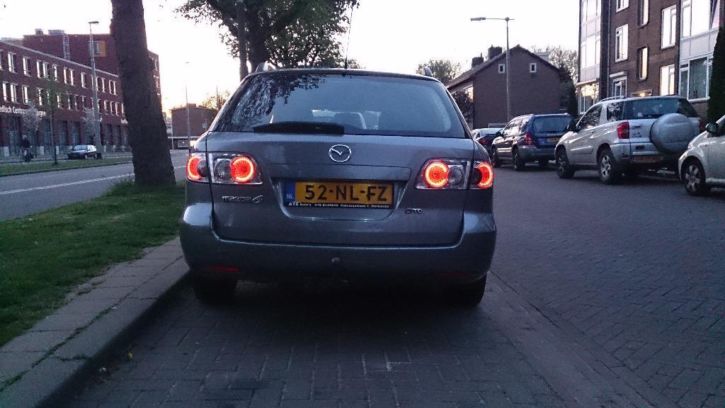

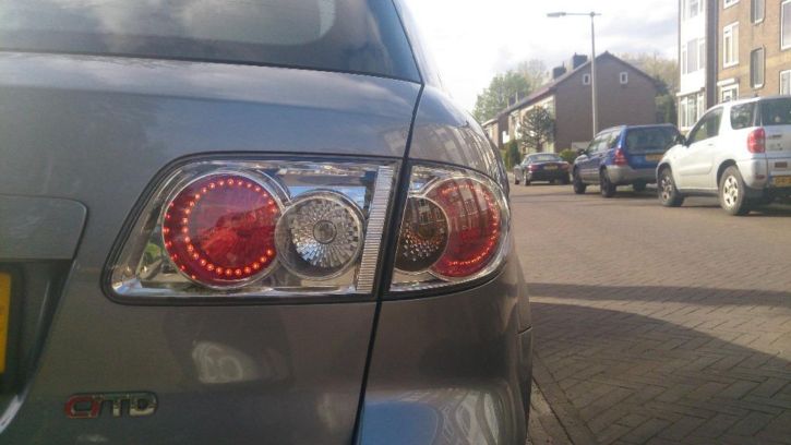

Postprzez lukasrap » 25 kwi 2014, 17:53
Dzisiaj spotkalem taką Madzie z tylnymi swiadlami diodowymi/ledowymi. Pierwszy raz cos takiego widzialem, efekt calkiem fajny, a moje pytanie brzmi czy ktos z Was cos takiego widzial? Czy to przerobka czy orginał dostepny na rynku?
Mazda, najlepszy przyjaciel człowieka.
Od: 5 mar 2009, 21:15
Posty: 315
Skąd: Żnin/Holandia
Auto: Mazda 6 2.0/141 KM (benzyna) czerwona perła, 2004 r.
Postprzez Przemysław » 25 kwi 2014, 22:09
Do tej pory widziałem tylko takie (ale przyciemnione) do GG.
Mi się wydaje, że użytkownik srebrnego kombi postanowił samemu zrobić coś takiego. Jeżeli tak, to powinien jeszcze środki lamp walnąć na czarno.
