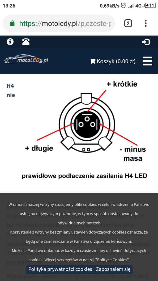

Postprzez Butaty69 » 24 paź 2018, 21:23
Wyczytałem gdzieś na necie że do takich żarówek trzeba niby w kostce od świateł zamienić plus z minusem miejscami i spróbować obrócić żarówkę o 180 stopni tak zrobiłem po zamienie kabli jak by radio grało troszkę lepiej ale dalej nie jest tak samo jak przy wyłączony światłach ale w dalszym ciągu przy przelaczeniu na światła długie niebieska kontrolka nie zapala się założyłem zwykle h4 i jest Wszystko ok kontrolka świeci radio gra czysto

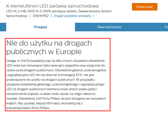

Postprzez Mr_Bartek » 25 lut 2019, 12:10
Nie ma czegoś takiego jak homologacja na LED H4. H4 to jest standard, który określa między innymi wymiary oraz technologię wykonania.
Ze strony producenta: https://www.philips.pl/c-p/12901HPX2/x- ... amochodowa
