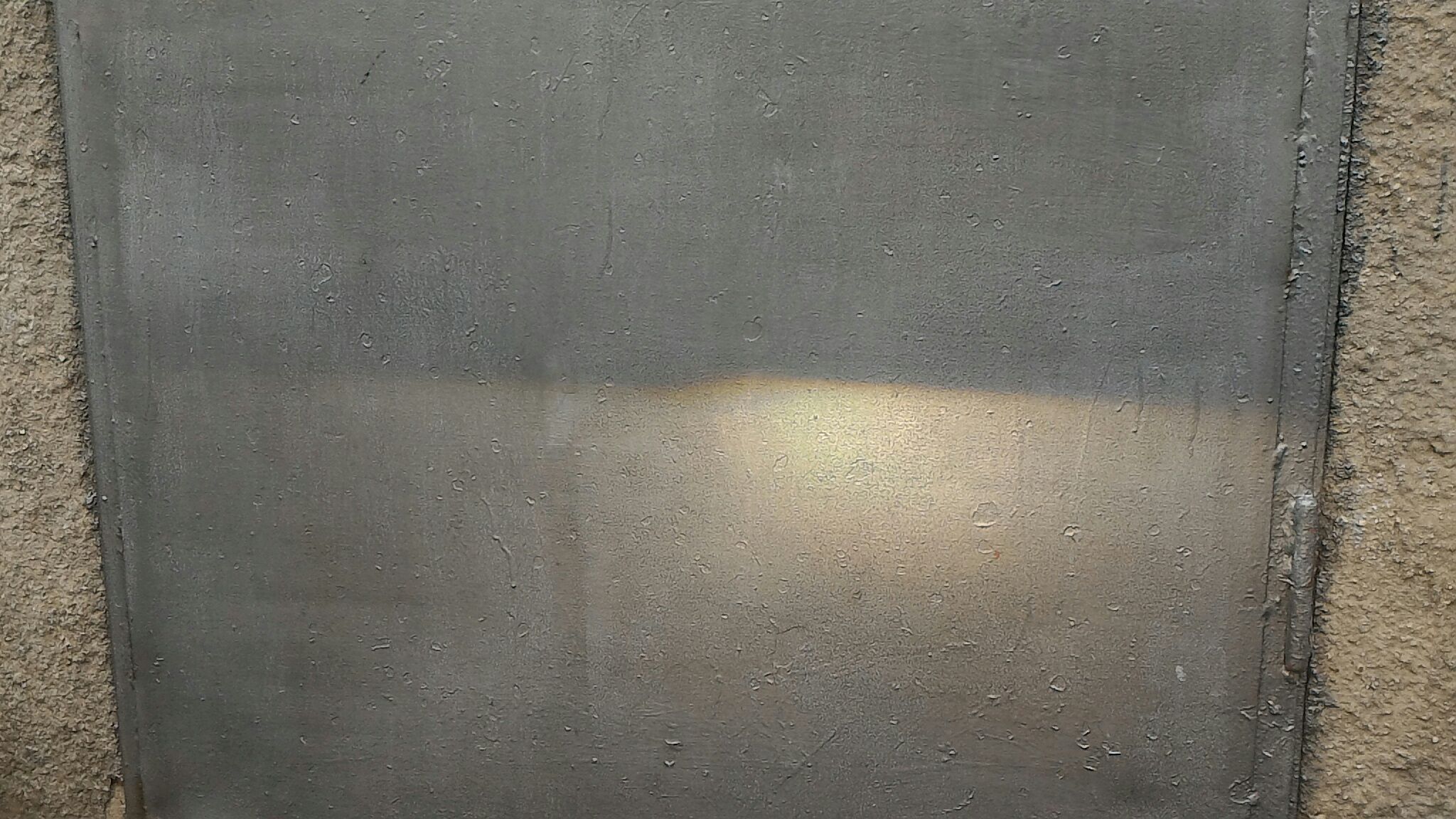

Tak u mnie wyglada po zmianie ustawień przeslony

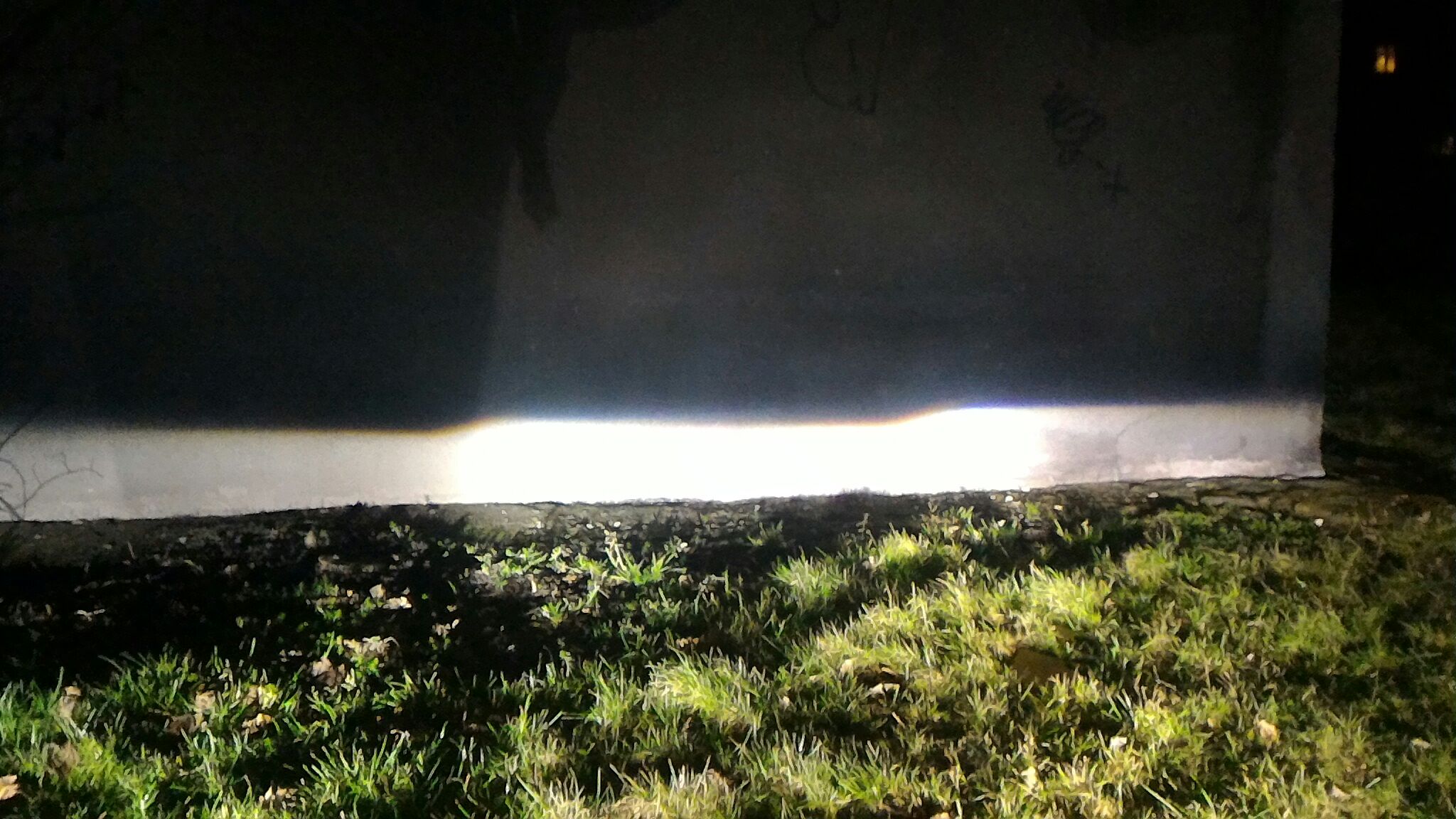

Postprzez rafał88 » 1 lut 2018, 21:13
Damian68 napisał(a):rafal88 Na śniegu to i niedźwiedź jest biały :P :P Ładnie dają :D
Nooo ale pierwaze foto jest na cornym asfalcie ;p

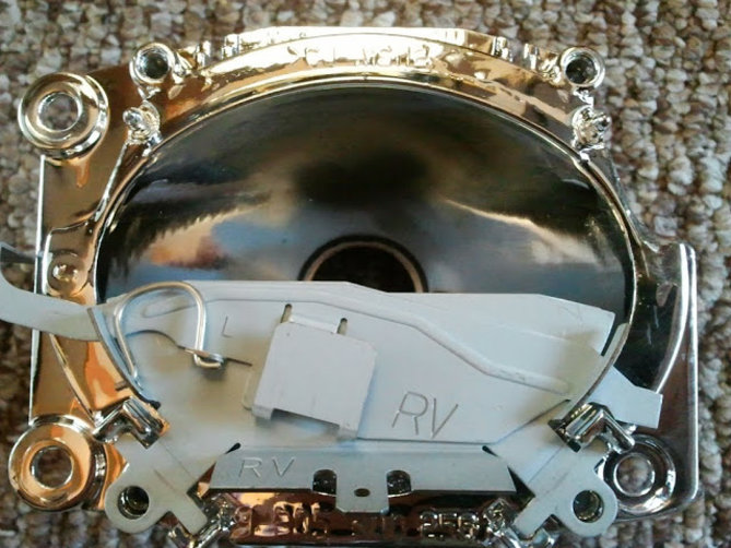

Ja mam u siebie takie odblysniki
Dopisano 6 lut 2018, 07:32:
A po przedstawieniu przesłony świecą tak

Postprzez Przemo_S » 6 lut 2018, 15:31
mozesz sprobowac od strony nadkola. patrzac z tylu lampy po prawej stronie na obwodzie odblysnika bedzie wystalacy kawalek blaszki ktory trzeba przesunąć do gory. na zdjeciu ponizej widac kawałek tej blaszki. tylko to zdjecie z przodu wiec ta blaszka jest po lewej stronie na foto
