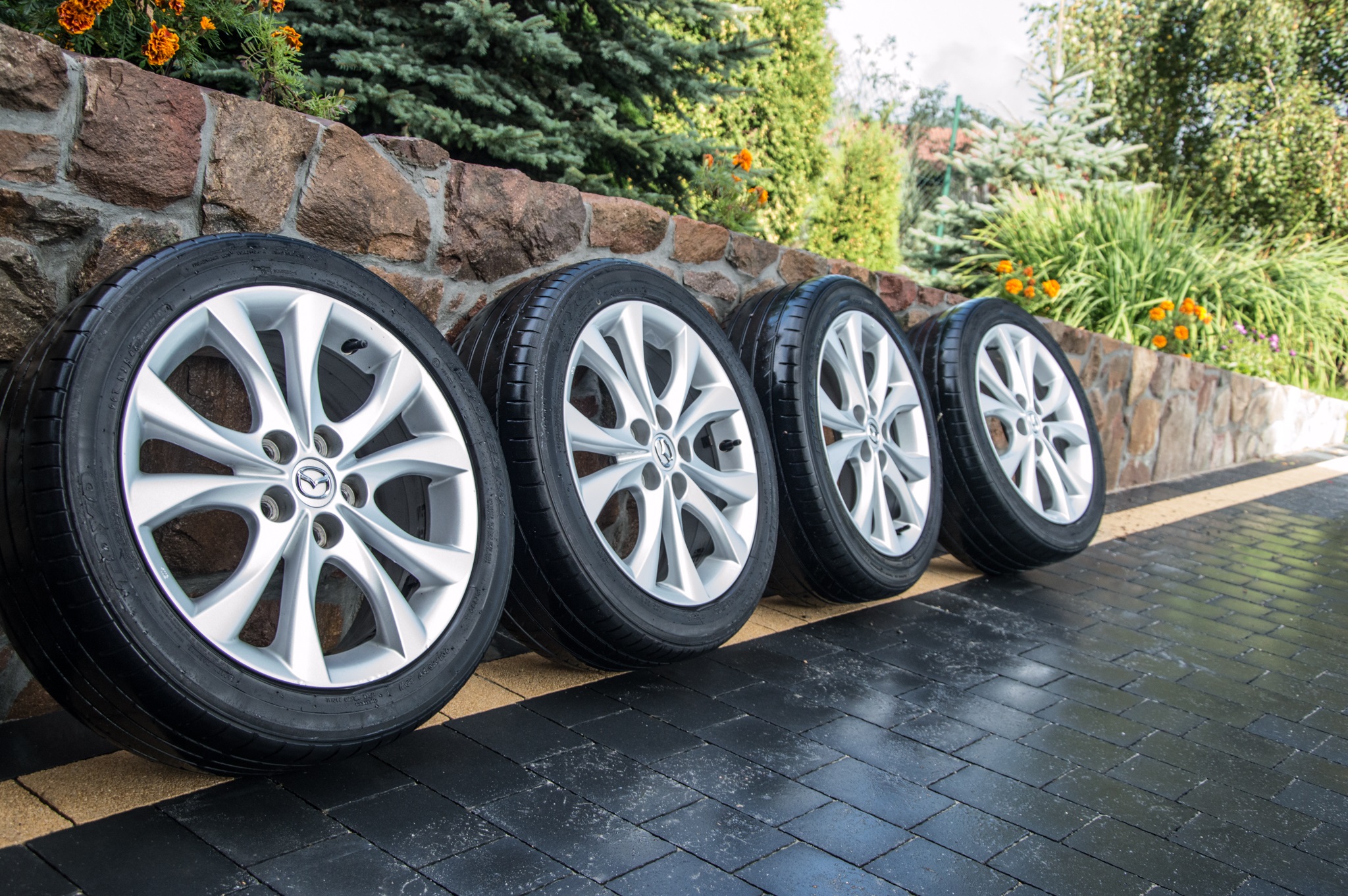

Dałeś sobie zrobić, czy sam robiłeś?

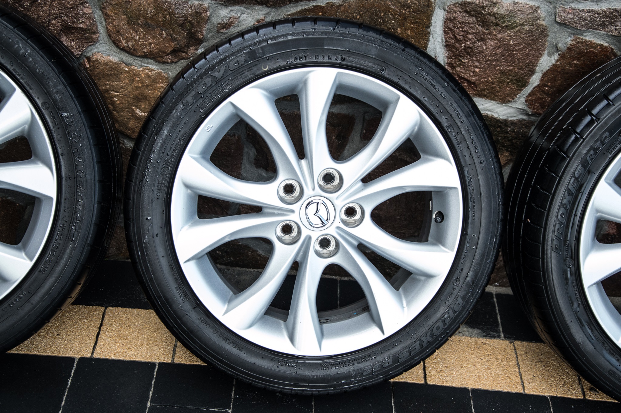

Postprzez QbxM3 » 31 sie 2016, 11:24
Pracuje w detailingu dlatego sam zrobiłem. Dużo lepiej się dba o taką felgę, pył z klocków hamulcowych nie przywiera tak do felgi i łatwiej go usunąć. Zabezpieczone wewnątrz, i zewnątrz. I te kropelki :D :D
Gdyby ktoś szukał ori 17 mazdy na sprzedaż.

Postprzez Mandey » 31 sie 2016, 12:10
QbxM3 napisał(a):Pracuje w detailingu dlatego sam zrobiłem.
Takiemu to dobrze :P
Ładnie, podoba mi się :D może sam też się szarpnę kiedyś na takie cuś :)

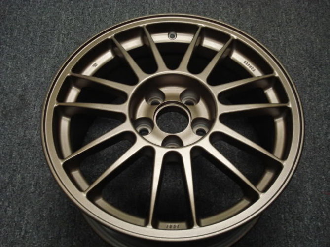

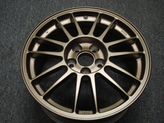

Postprzez Cichy9 » 22 sty 2017, 19:04
Cześć.
Szykuję felunek na lato i chcę pomalować felgi OEM od M3, o takie:
Kolor jaki chodzi mi po głowie to brąz / brązowo-szary / brązowo-złoty i tutaj pytanie do Was. Ktoś wie, jak uzyskać taki kolor z palety RAL? Jakaś mieszanka, a może gotowy kolor, bardzo zbliżony do tego?
1.
2.
Dwa kolory, ale po przeglądnięciu całej palety i chyba połowy internetu, nadal nie znalazłem rozwiązania... :(
